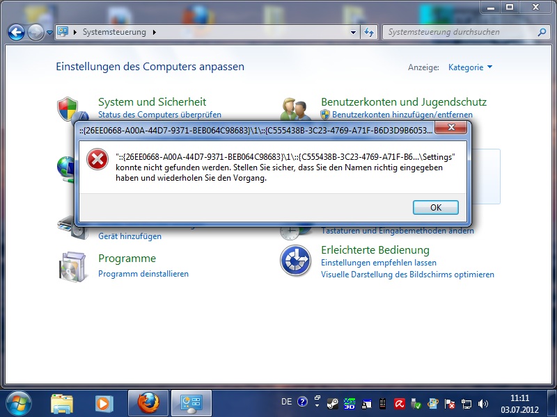

Wenn ich in die Systemsteuerung gehe zum Anpassen der Auflösung
und die Auflösung ändern möchte kommt folgender Fehler
wenn ich auf "Bildschirmauflösung anpassen" klicke:

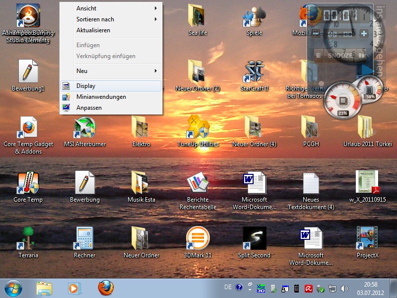

Normal reicht ein Klick mit der rechten Maustaste auf den Bildschirm.
"Bildschirmauflösung"
Aus irgendeinen Grund steht da nicht mehr "Bildschirmauflösung",sonder einfach nur stattdessen "Display" :(

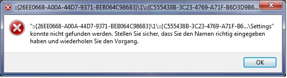

fehler-1-jpg.287752
Und wenn ich auf Display klicke kommt wieder das Selbe Fehler-Fenster
fehler-2-jpg.287753

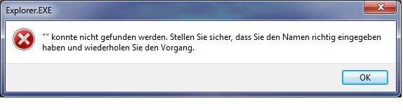

und mit bestätigen auf "ok" irgendwas mit Explorer

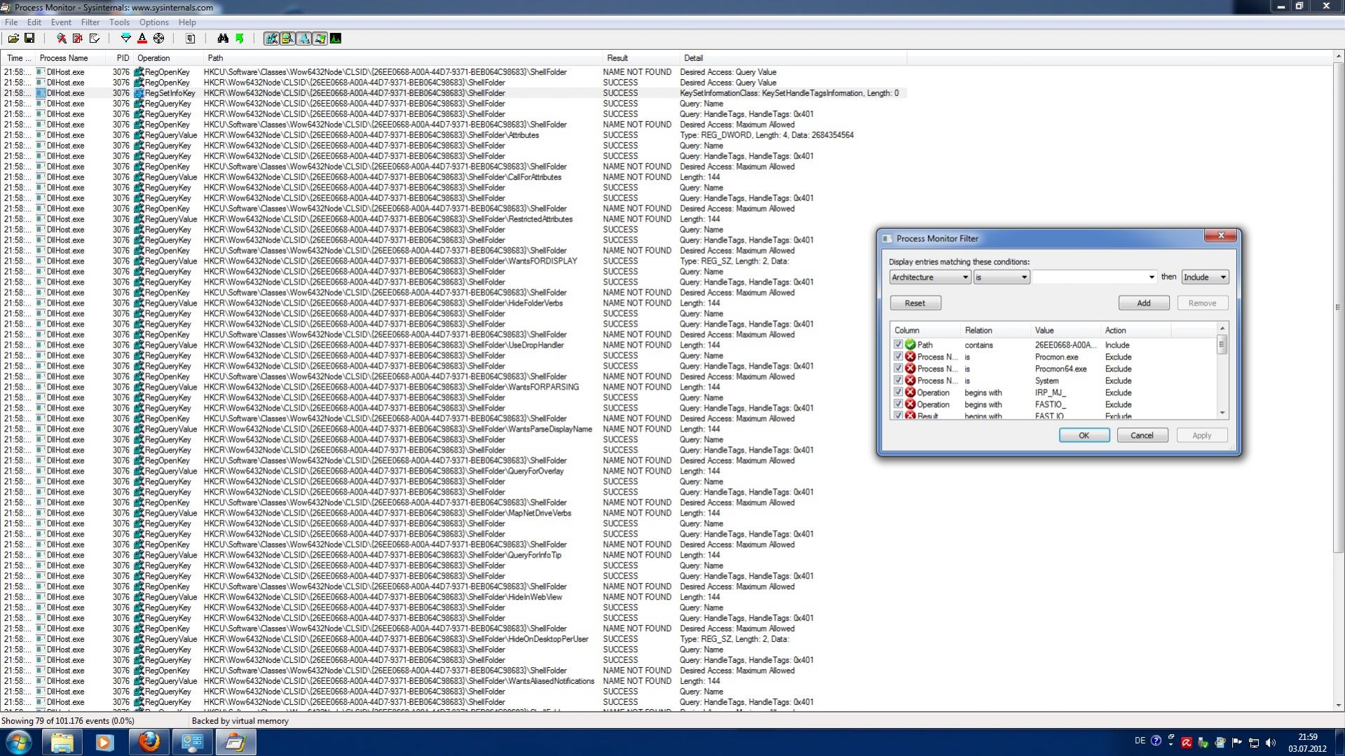

Hier die aufwendige Variante:
- Alle Programme beenden, sodass möglichst wenig läuft.
- Sysinternals Process Monitor herunterladen und starten.
- Oben auf "Filter" klicken
- Dann auf "Filter..." drücken
- So nachmachen. Die Zeichenfolge kannst du von mir kopieren: 26EE0668-A00A-44D7-9371-BEB064C98683}
unbenannt-png.287755
- Auf "Add" klicken.
- Process Monitor links - Systemsteuerung-Startseite rechts.
- Im Process Monitor Ctrl + X drücken (leert die Liste noch mal)
- In der Systemsteuerung auf "Bildschirmauflösung anpassen"
- Sofort im Process Explorer Ctrl + E drücken, um das Capturing zu stoppen
- Hier im Thread schreiben, ob es etwas gelistet hat.

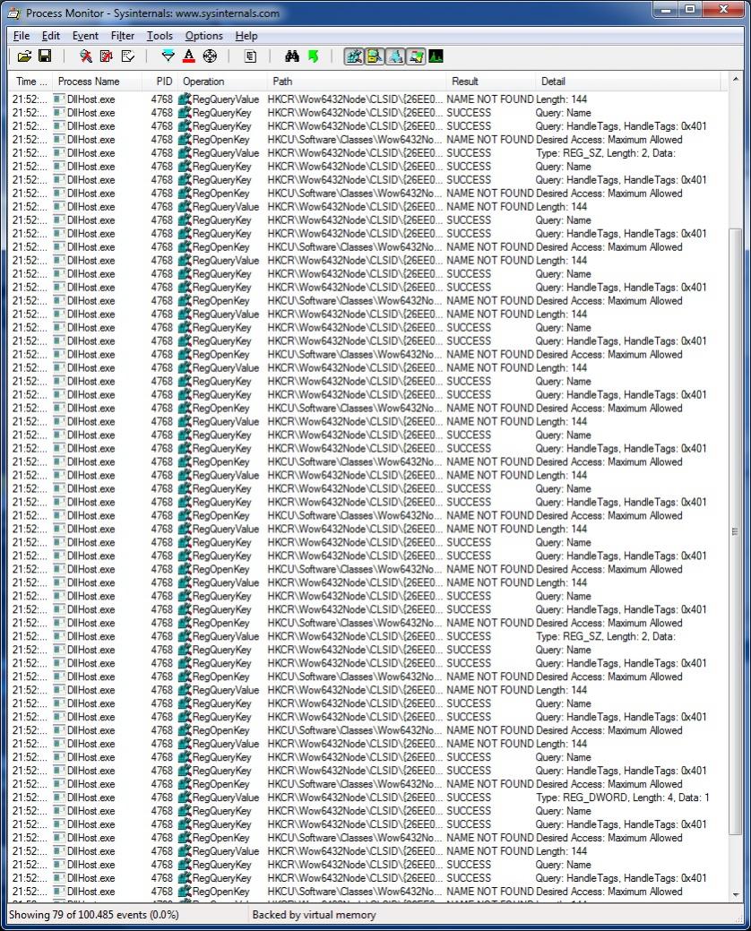

Hast du irgeneinen Registry-Tweaker benutzt?

Versuche mal die Systemwiederherstellung und mach einen Virenscann.
So wie das aussieht hast du dir da was am System zerschossen, irgendwas in Richtung Tune-UP benutzt?
Jap Tune Up Ultilities 2010
EDIT:
habe gerade bemerkt als ich Tune Up gestartet habe :
"Ihre Version von Tune Up Ultilities 2010 ist leider abgelaufen!"
Was kann ich jetzt machen Systemneuinstallation ?
Wäre ein paar Stunden Arbeit:(
Oder gibt es eine Andere Möglichkeit ?
Vieleicht kann man das system reparieren mit der win 7 cd. Tuneup deinstalieren und nie wieder ähnlichen dreck instalieren.
Systemwiederherstellzng benutzen, oder backup wenn vorhanden.
Wenn das nicht hilft, win 7 neu aufsetzten und regelmäsig backups machen und die systemeiederherstellung pflegen.
