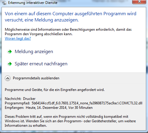

Seit neustem habe ich auch folgende Fehlermeldung:
Du kannst in den Windows Updates in der linken Leiste auf "Updateverlauf anzeigen" klicken. Evtl. ist dort ja etwas gescheitert.
In der Systemsteuerung den Updateverlauf schon angeschaut?
Alle Updates ok oder was dabei mit fehlgeschlagener Installation?
Ja, ich habe VB installiert. Nun habe ich es deinstalliert und neu installiert aber das Problem ist immernoch da...
Immer hängt er beim herunterfahren an der Installation von Update 1 von 3...
Ich verstehe s nicht.
Mit einer Neuinstallation von VB ist es nicht getan, du musst das o. g. Update manuell herunterladen und installieren anstatt es via Windows Update installieren zu lassen. Steht auch so auf der Seite die ich genannt habe.
