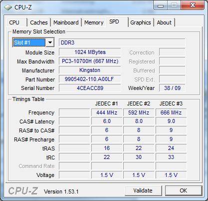

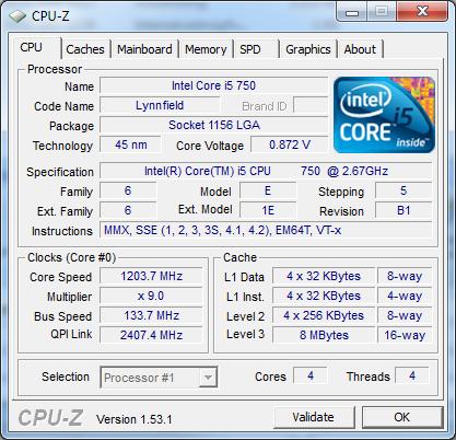

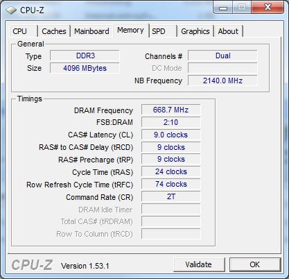

Die ist mit 4-Pin angeschlossen mit einem 350 NT. Ich habe mal CPU-Z Screenshots angehängt.
