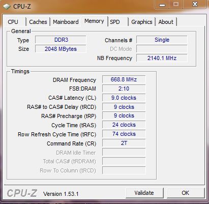

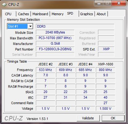

Im großen und ganzen würde ich sagen, es handelt sich um den Cold Boot Bug der auch im G.Skill Forum immer wieder auftaucht und besprochen wird....
Der Ordnung halber hier trotzdem nochmal ein CPUZ screenshot (1 Riegel - der "Gute")
Ich hoffe die Lösung ist damit gefunden
Danke für eure Hilfe
FX

Die RAMs laufen zwar nicht genau auf 1333 mhz. Überprüfe mal den Referenztakt, der steht wohl nicht auf 133 mhz. Auch könntest du im Bios den tRAS-Wert auf 25 clocks erhöhen. Aber das wird den Kohl auch nicht mehr fett machen.
Ich vermute auch, dass es durchaus an dem Coldboot-Bug der G.Skills liegen kann.
Geh doch beim nächsten "Kalt"-start ins Bios und warte dort ein paar Minuten, bis die RAMs "aufgewärmt" sind und starte dann das Betriebssystem.
