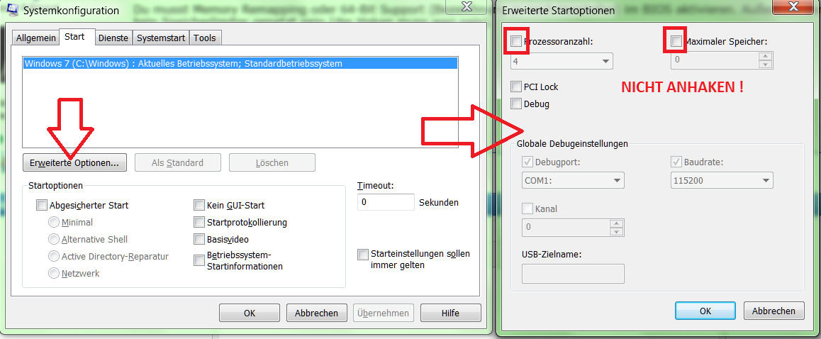

Eben habe ich gesehen, das wenn ich bei meinen Systemdaten schaue steht da:
Installierter Arbeitsspeicher: 4,00 GB (3,25GB verwendbar)
Ist das normal? Mein Mainboard unterstützt 4GB, das weiß ich. Das steht auch auf der Verpackung.
Gruß
Du musst Memory Remapping oder 64-Bit Support (Bezeichnung je nach Hersteller) im BIOS aktivieren. Außerdem darf in der msconfig kein Speicherlimiter gesetzt sein (der Haken muss weg sein).
Yep, das was @Simpson474 meint siehst du im Bild ... (Bei Prozessor ist es nicht schlimm, kann auch auf die Kerne eingestellt werden).
Viele Grüße

So, jetzt zum RAM. Ich hab das so wie beschrieben gemacht, allerdings wird mir immernoch nur :
angezeigt. Im Bios hab ich den Befehl: Memory Hole Remapping gefunden, ist das trotz diesem "hole" noch der richtige Befehl? Ich hab ihn Probeweise mal auf "Enable" geschalten. Allerdings hat es dem Anschein nach, nicht viel gebracht:rolleyes:. Andere Befehle die i-was mit
habe ich nicht gesehen bzw würde sie unter anderem Namen auch nicht erkennen als "Laie".
Was mir nebenbei aufgefallen ist, bei mir steht in dem Menu unter Prozessoranzahl (bei keinem Haken) Prozessor "1" (Ich habe ja einen AMD Athlon 64 X2 Dual Core Prozessor 5200+)...auf dem Bild wird Prozessor "4" angezeigt, auch ohne Haken. Auch eine Bios Einstellung oder ist das einfach irrelevant?
