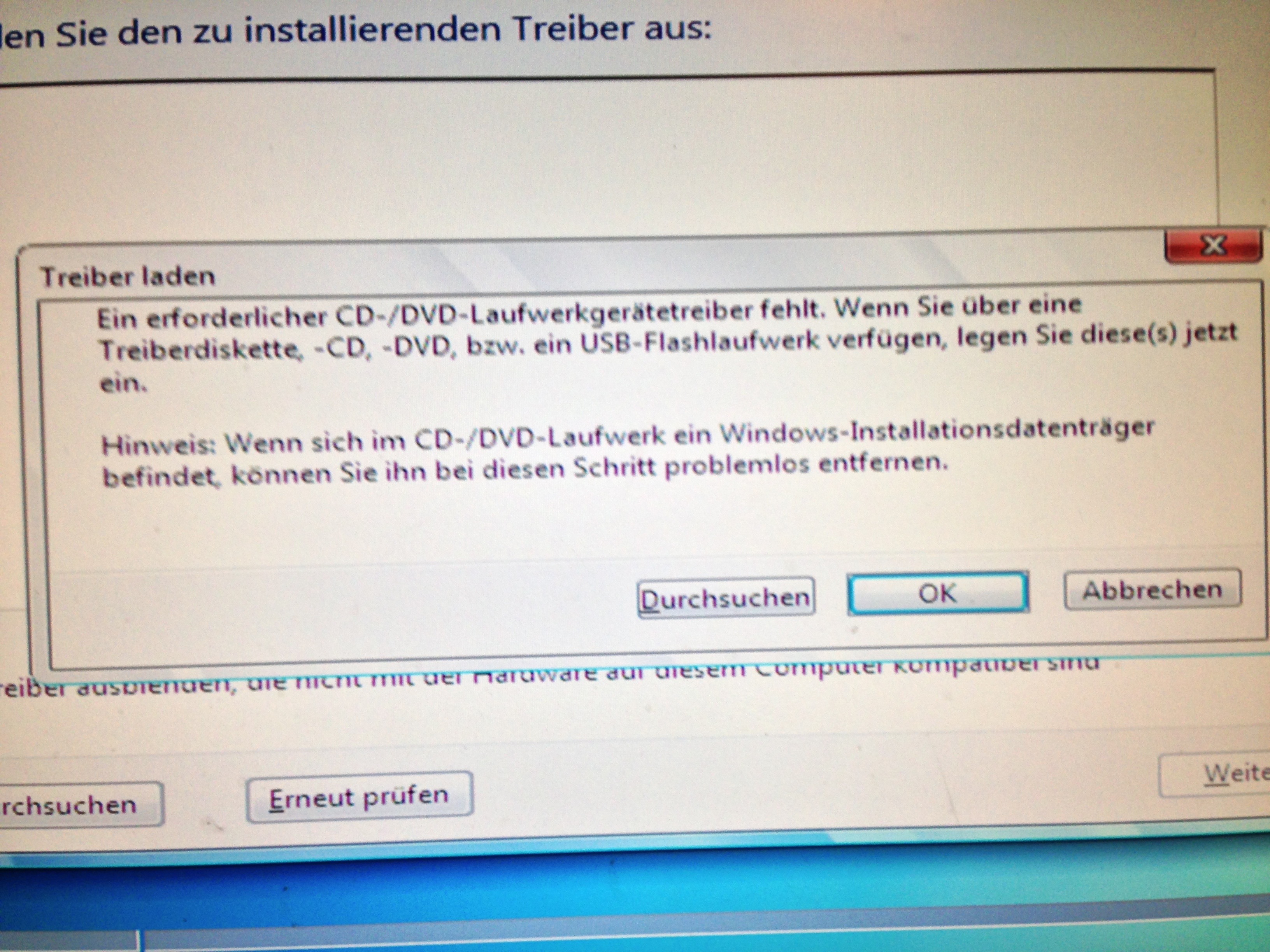

Nun zum Problem: Wenn ich im Windowsinstallationsmenü komme habe ich das Gefühl, dass alle Usb-Port ausgeschaltet werden. Egal ob ich per USB-Stick boote oder per CD. Ich kann die Maus nicht bewegen bzw nichts mit der Tastatur machen.
Wenn ich eine Tastatur über den lila eingang anschließe und mich durch tabbe kommt diese Fehlermeldung (siehe Anhang)
Hat jemand eine Lösung für das Problem? Ich bin leider überfragt.

AW: Windows 7 Installation kein Usb Ausgabng?
Ich weiß aus eigener Erfahrung, dass der Windows 7 Installer Probleme mit USB3 Anschlüssen hat.
War schon ein geniales Gefühl, dass der Win7 Installer von USB3 bootet, alles richtig erkennt und dann meckert, dass Treiber für den USB3 fehlen. Dabei kam die gleiche Meldung wie bei dir und durch reines probieren kam ich dem auf die schliche.
Bei Skylake Plattformen (hier Chipsatz H110) muss man sich einen eigenen USB-Stick bzw. DVD erstellen, wo die USB Treiber von dem neuen Board schon integriert sind.
Habe knapp eine Woche damals gebraucht, um WIndows 7 auf einen Intel Nuc zu installieren.
Erst nach Einbindung der Treiber in den Stick, lief alles Problemlos.
Windows 7 ist zu alt, um die USB-Ports (egal ob 2 oder 3) bei der Installation zu kennen.
Wie PNC Star schon geschrieben hat, müssen die USB-Treiber in das Installationsmedium integriert werden, das liegt daran dass bei den Skylake-Chipsätzen der EHCI-Support gestrichen wurde und deshalb das uralte Windows 7 die USB-Ports nicht mehr ansprechen kann ohne Treiber, auch wenn es eigentlich ein USB2-Port ist.
Ansonsten mal schauen, bei MSI-Boards soll es eine Bios-Einstellung für die Windows7-Installation geben.
Beschreibungen für die Erstellung von Installationsmedien gibt es auf den Herstellerseiten zu den Motherboards.
Es gibt ein tool bei msi, womit man die notwendigen treiber in die iso oder den installations usb stick einbinden kann. Es müßte windows 7 tool oder ähnlich heissen.
Im MSI Bios gibt es eine Option "Windows 7 Installation", diese auf "Enabled stellen, dann wird an den nicht mehr echten USB2.0 Ports auch ein echter USB2.0 Port simuliert!
"4. For windows 8.1/ 10, skip this step. For Windows 7, access the BIOS menu
Advanced > Windows OS Configuration > Windows 7 Installation and set the
item to enabled, save changes and restart.
Note: It is suggested to plug in your USB Keyboard/USB Mouse to the leftmost
USB port when installing Windows 7."
Seite 18 im Handbuch - RTFM!
danke leute für den super Support!!!!
hat geklappt
