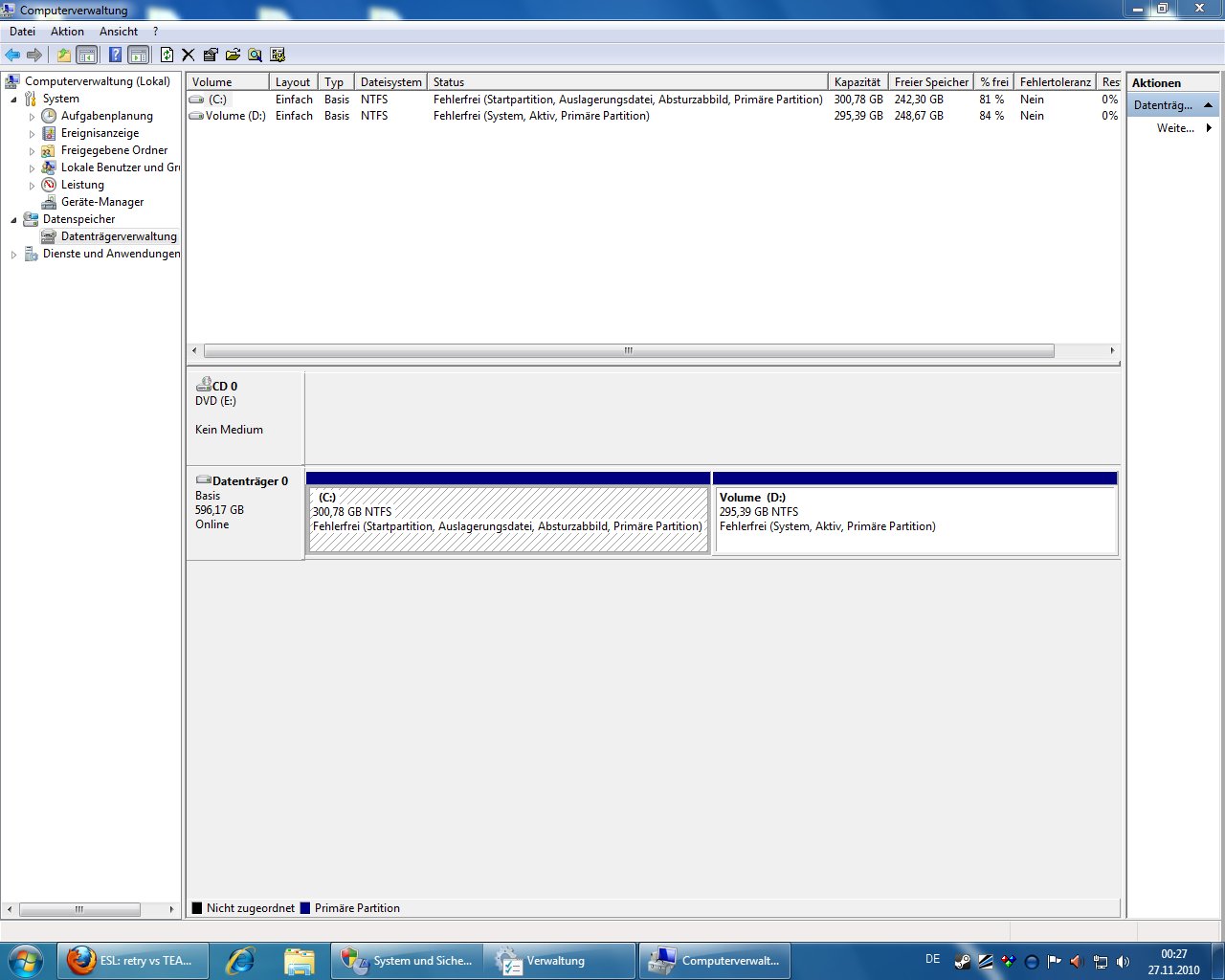

Mach ein Bild von der Datentraegerverwaltung und stelle es hier rein.
hallo,
da bin ich wieder mit dem gewünschten Screenshot.
Hab immernoch keine Lösung für mein Problem. :(

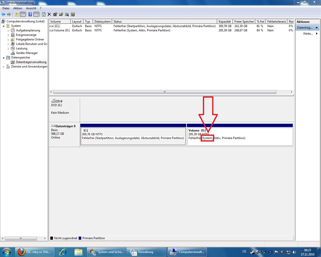

Liegt wohl einfach daran, dass die D: Partition als "Aktiv" markiert ist, also von der D: gebootet wird - deswegen wird auch von Win7 der bootloader dort modifiziert für die Auswahl.
Genau richtig.
Das läßt sich jedoch in der Datenträgerverwaltung ändern. Einfach dort auf die C: Partition rechtsklicken und Partition AKTIV setzen und das Problem kann gelöst werden. Ansonsten geht es über DISKPART ! Es kann natürlich immer NUR eine Partition einer Festplatte AKTIV gesetzt werden.

Nichts ist kaputt ! Außerdem läßt sich die AKTIVE Partition der Fetsplatte jederzeit über die Datenträgerverwaltung ändern.
Hattest du Windows 7 installiert, als du den Aktiven Bootsektor noch auf der Datenpartition hattest ?
Das ist dann auch klar, weil der Bootloader und die Bootdateien auf der anderen Partition der Festplatte sitzen.
Reparatur :
Alles so lassen wie es momentan ist.
Die Windows 7 CD/DVD einlegen und davon starten, ab ins Setup Menü (Bootreparaturmöglichkeiten ... Die automatische Bootreparatur muss mindestens 3 mal durchlaufen gelassen werden, damit sich der Bootsektor auf die jetzt aktive Partition installieren kann.
Besser wäre, wenn du die Datenpartition während der Reparatur verstecken könntest. z.B. mit MAGIC PARTED.
Hier eine bebilderte Anleitung:
http://www.unawave.de/installation/boot-reparatur.html
Nochmaliger Hinweis : Die STARTPARTITION ist nicht immer die, die im System als solche in der Datenträgerverwaltung gekennzeichnet ist, die STARTPARTITION ist aber immer die, die in der Datenträgerverwaltung als SYSTEM gekennzeichnet ist !. SIEHE BILD .
Die Reparatur kann das wieder gerade bügeln.

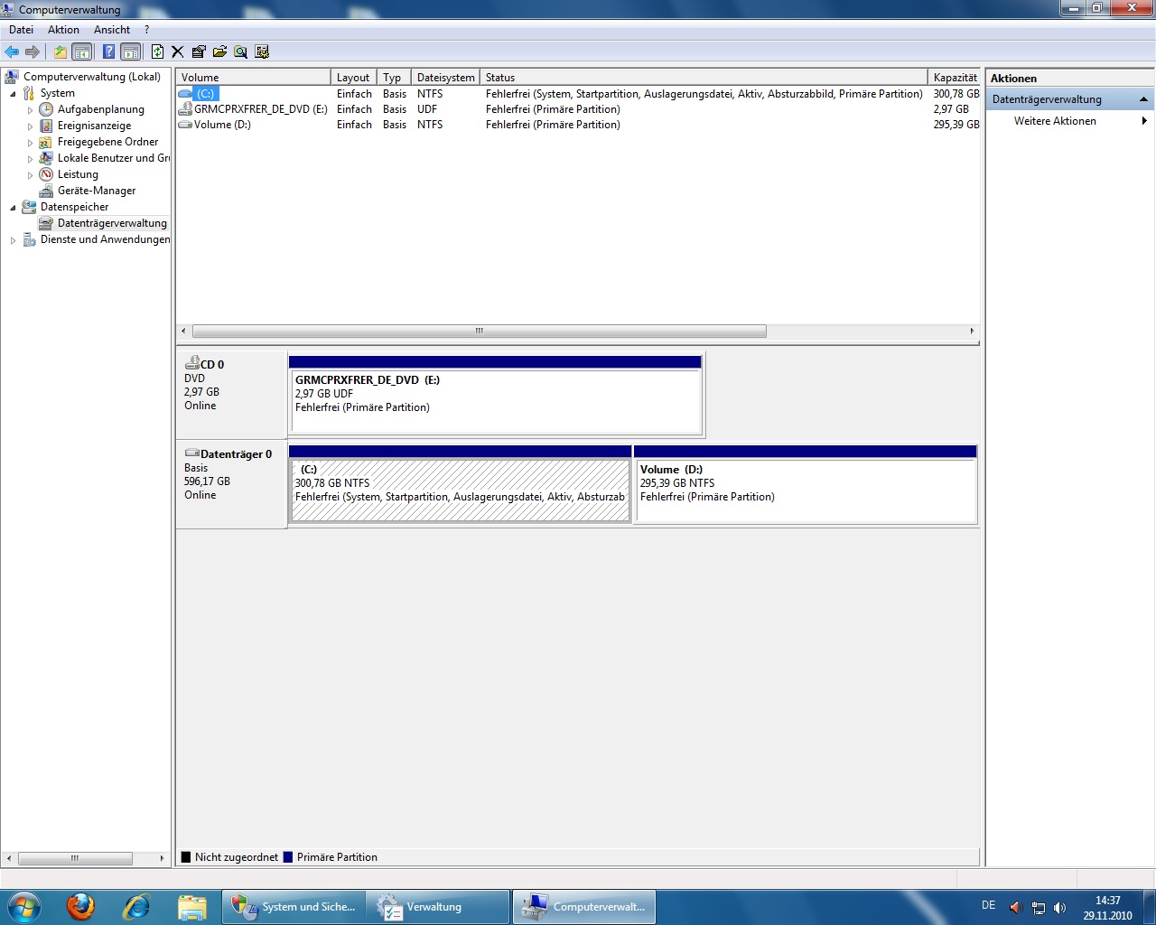

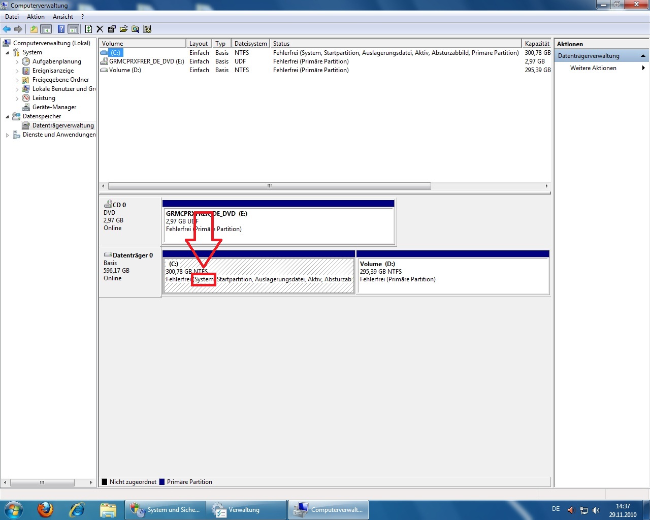

Im Anhang findest du nun einen aktuellen Screenshot, welcher die Datenträgerverwaltung nach den ganzen Reperaturen zeigt.
Ist das so nun korrekt und wie es sein sollte?
Dann lasse jetzt mal dein neues Bild aus der Datenträgerverwaltung sehen ...
Damit dürfte alles in Ordnung sein.
[EDIT] Jawoll, alles in Ordnung, so wie es sein soll. SYSTEM = Startpartition auf C: (BILD)

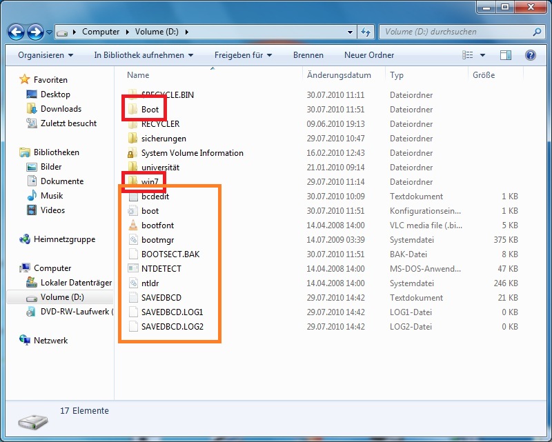

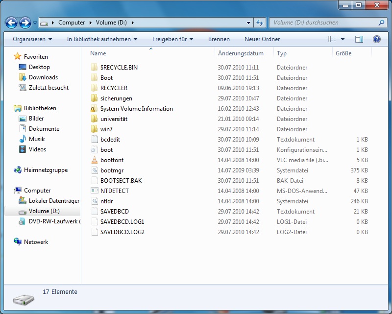

Auf dem Screenshot im Anhang siehst du meine D: Partition.
Welcher der dort aufgeführten Dateien kann ich nun gefahrlos löschen?
(der win7 ordner ist kein systemordner, darin befinden sich lediglich die treiber, welche ich nach dem formatieren immer direkt zur hand haben möchte)
Schildkröte09 ? :)
die Bootdateien kannste von deiner Datenpartition getrost löschen (Ordner BOOT),
Steht doch oben drin. Soviel Platz benötigen diese Dateien aber nicht, kannste ruhig drauf lassen.
@inetiltis: Du kannst getrost den Ordner BOOT und den Ordner WIN7 und die einzelnen Dateien aus dem Hauptverzeichnis deiner Datenpartition löschen. Sorry, habe deinen Beitrag gerade erst wieder gesehen. Auch wenn werkam den Müll auf den Festplatten läßt, musst du das nicht. Schau aber trotzdem sicherheitshalber nach, ob auf deiner Systempartition sich der Ordner Boot und Windows befindet.
Viele Grüße
Wenn werkam ja außnahmsweise mal richtig gelesen haben sollte und du den Ordner WIN7 selbst erstellt hast, ist klar, das du ihn nicht löschen solltest. Aber das weißt du garantiert auch selber. Viel Spaß mit deinem System
Viele Grüße
