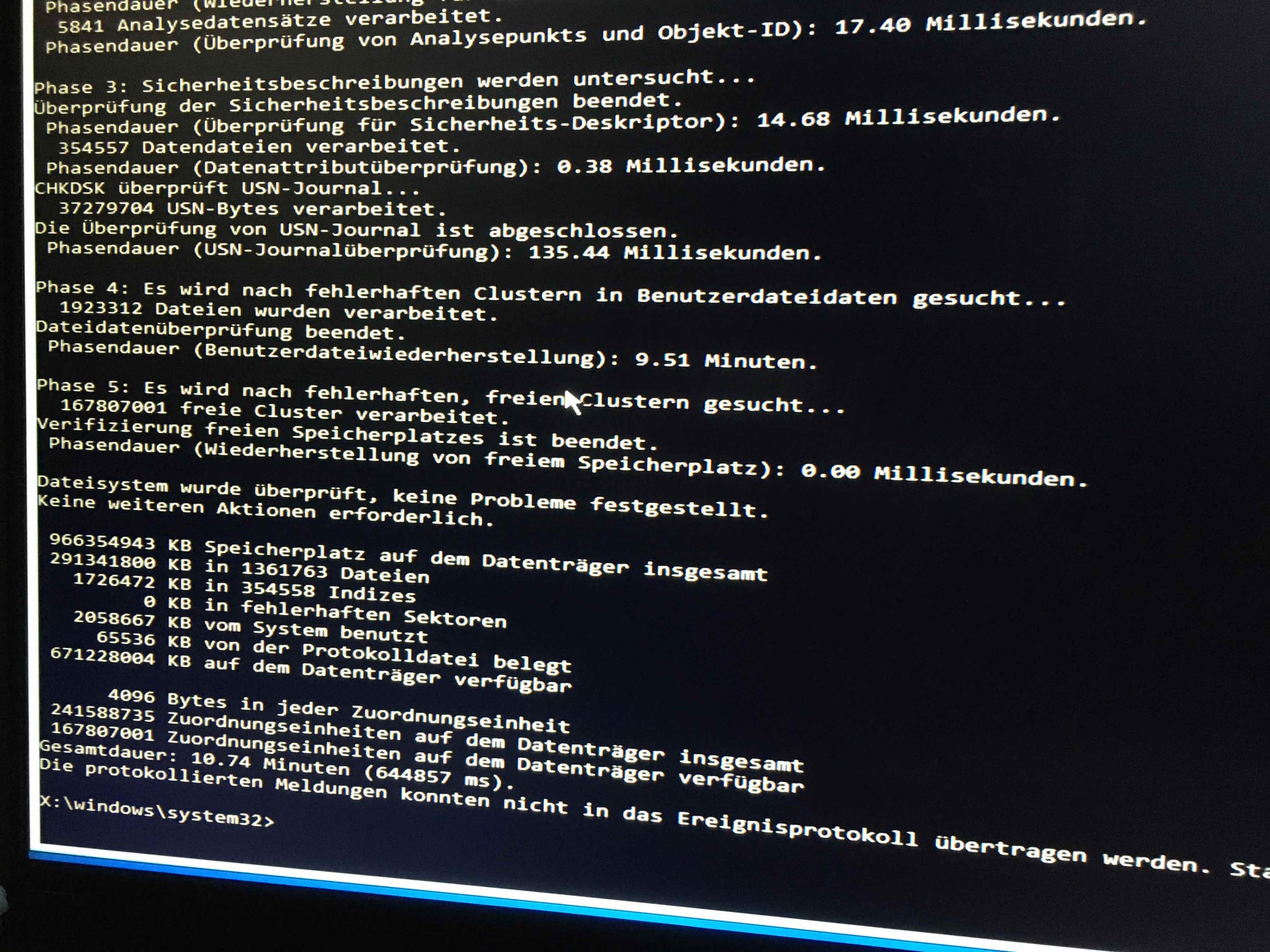

1) Chkdsk
1.2)
chkdsk e: /f /r /x
Screenshots hängen an. Beim erstmal ausführen wurde etwas fehlerhaftes korrigiert, aber das Problem besteht noch. Die Screenshots zeigen den 3. lauf.

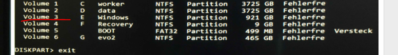

Ich hoffe du hast anstatt der "0" die richtige SSD ausgewählt und nicht einfach die EFI Partition von deinem aktuellen System gelöscht (was ich allerdings vermute).
Gehe bitte nochmal zu diskpart, wähle die unten verlinkte SSD aus, mache ein "list partition" und stelle hier ein screnshot rein.

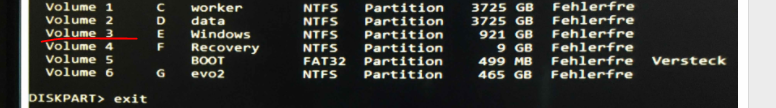

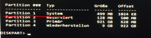

Cool danke das es dir anschaust! Hier der Screenshot:
??? Also hier scheint doch alles in Ordnung zu sein, "System" ist die richtige EFI Partition und Windows liegt dann auf der Partition 3. Was ist denn die gekaufte SSD? "Datenträger 3"?
Wenn ja, und wenn dort noch keine Daten von dir drauf sind. Mache ein "select disk 3", gefolgt von "clean". Dann sind alle Daten und Partitionen dort weg.
Ja genau Datenträger 3 ist die neue SSD

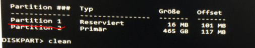

Habe ich gemacht danke, auch im screenshot unten

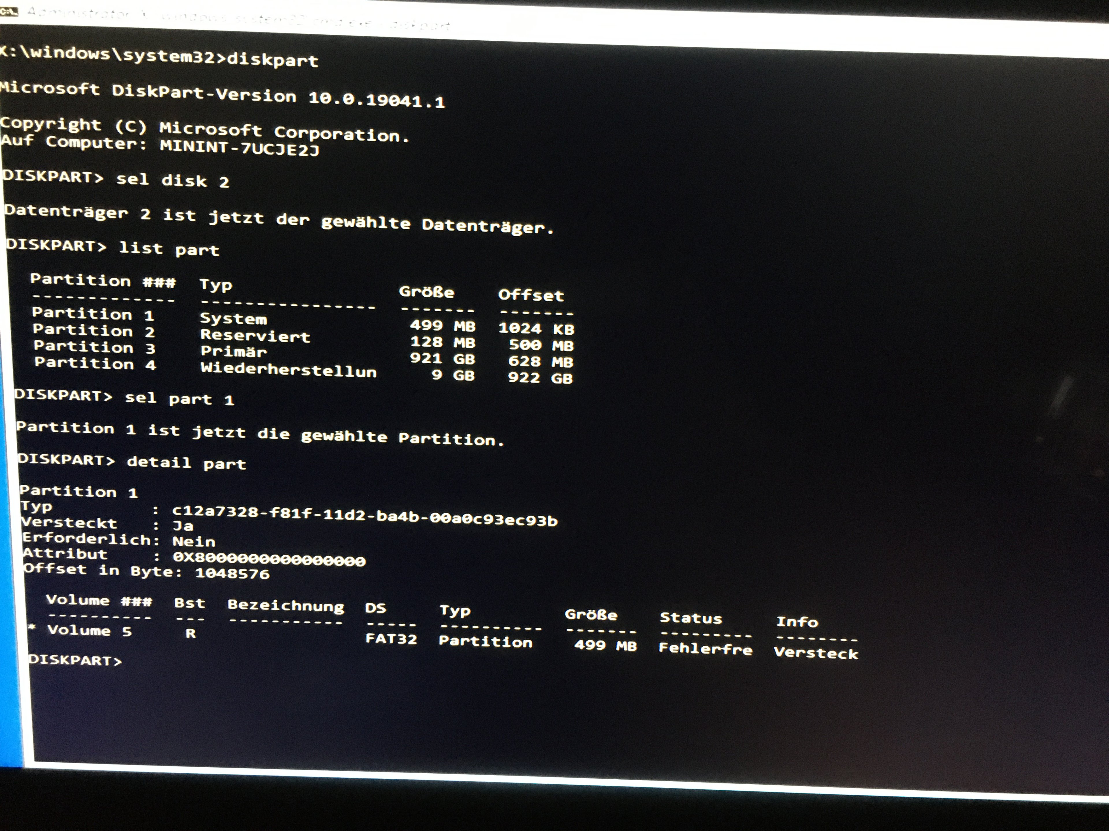

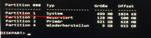

Was treibst du da jetzt bitte? Hast du jetzt Disk 3 gelöscht, oder? Wäre eh nicht nötig gewesen, aber egal.

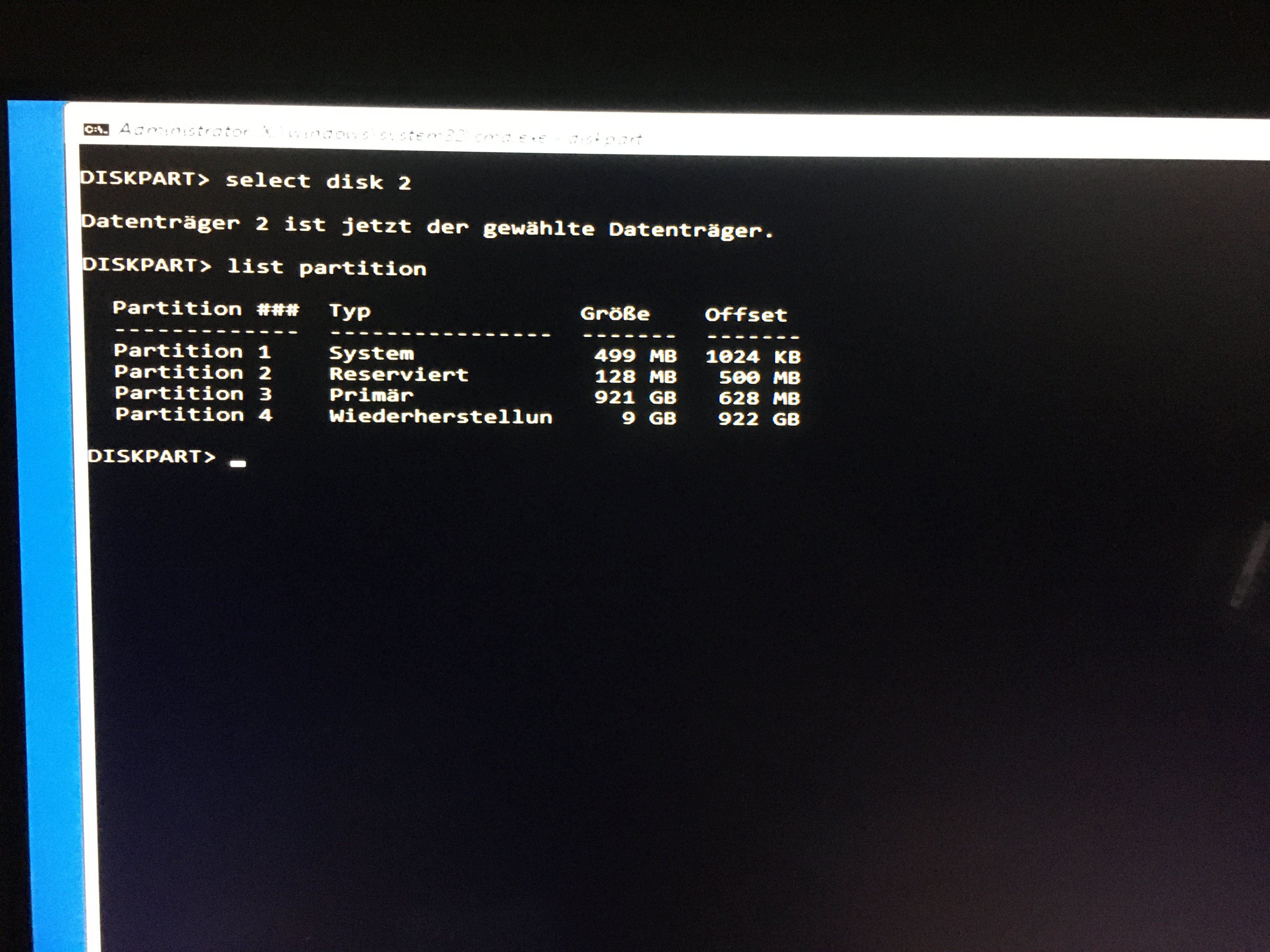

Zeig mal bitte von Disk 2 list partition.
Partition 1 ist schon richtig laut erstem Screenshot und eine MSR Partition kann man nicht als EFI Partition definieren. Du könntest in zwei Minuten hier durch sein.

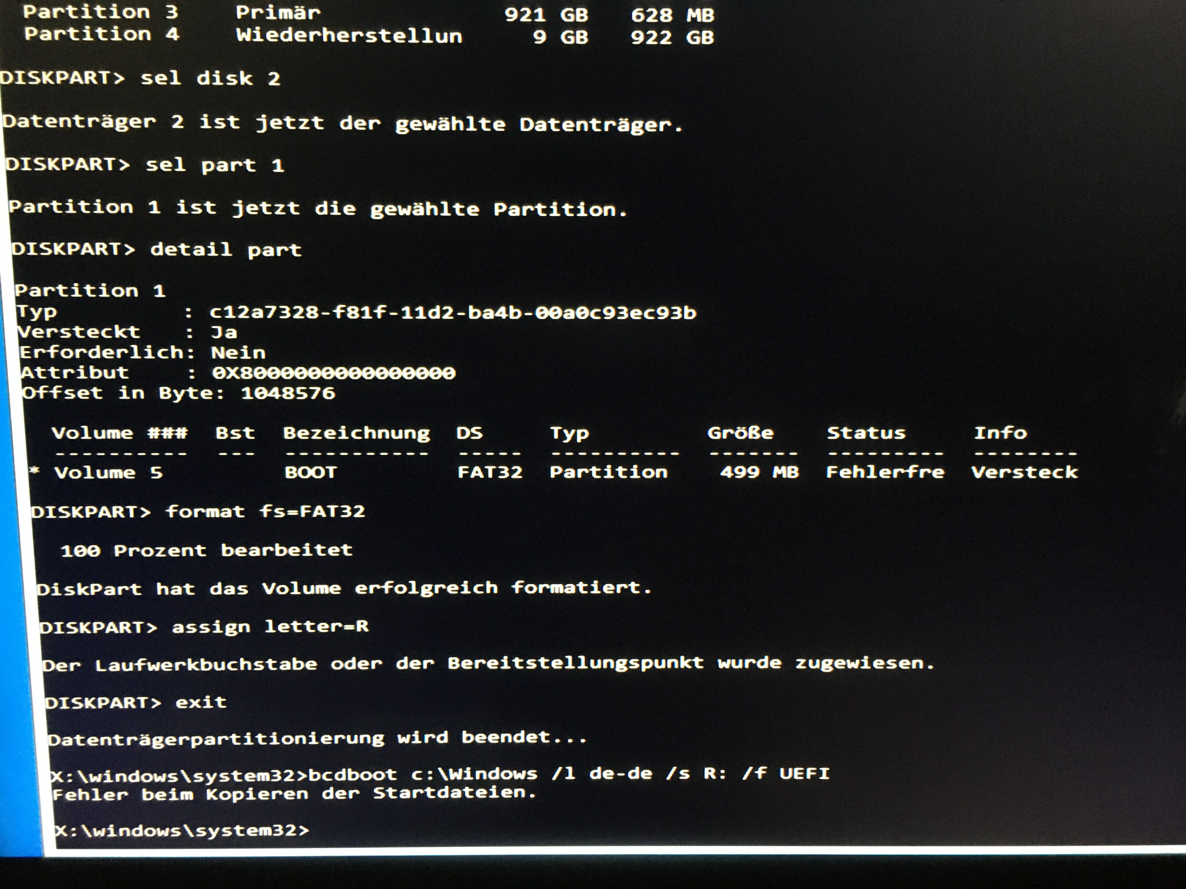

Ich würde jetzt folgendes eingeben:
Code:
sel disk 2
sel part 1
detail part (um sicherzugehen, dass du dich auf der EFI Partition befindest)
format fs=FAT32
assign letter=R
Danach musst du Diskpart verlassen und in der Eingabeaufforderung
Code:
bcdboot C:\Windows /l de-de /s R: /f UEFI
eingeben. Dein Windows sollte auch Laufwerk C: sein
antischnulz schrieb:
Das war ein Vorschlag von @xexex weiter oben, bin ein Noob aber dachte es schadet nicht..
Schadet nicht, aber sowas kannst du auch unter Windows erledigen.
Leider funktioniert es nicht, "Dieser Vorgang wird auf MSR-Partitionen nicht unterstützt"
Du warst auf der falschen Platte? Das ist eine MSR Partition. (Müsste ja jetzt weg sein)
Das ist oder war eine EFI Partition.
Wie schon über mir gesagt wurde, mache select disk 2, select partition 1 und dann detail partition, dann können wir es uns mal anschauen. Ansonsten ist ja noch nichts schlimmes passiert, die EFI Partition, bzw. der Inhalt, lässt sich einfach wieder mit bcdboot erstellen.

Leider "Fehler beim kopieren der Strtdateien":

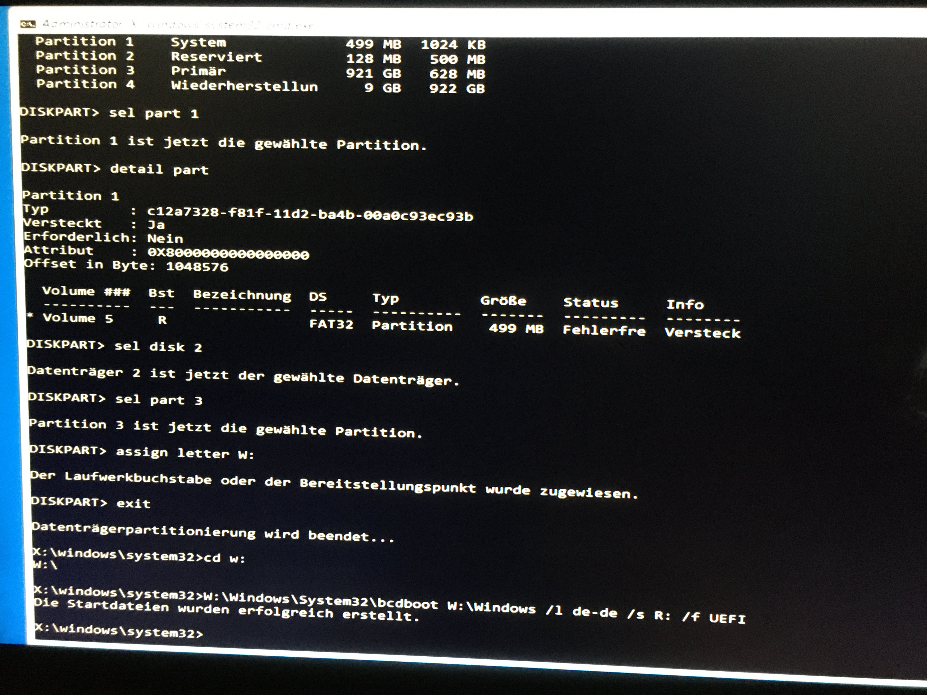

Wir sind der Sache ganz nahe! Mache bitte folgendes:
diskpart
select disk 2
select partition 3
assign letter W: (dort müsste dein Windows sein)
exit
W:\Windows\System32\bcdboot W:\Windows /l de-de /s R: /f UEFI
Damit nimmst du bcdboot von deiner Windows Version, aus der Recovery Partition funktioniert es oft eben nicht.

Argh sorry.. jetzt habe ich schon oben die Schritte von @Fusionator befolgt. Hier jetzt der aktuelle Stand:
Junge junge ich bin ja schon lange Windows User aber was dieses Boot-Partition Sachen angehen bin ich totaler Noob. Also wir haben eine neue UEFI Boot Partition angelegt und diese zum booten von C: Windwos konfiguriert? Ich muss das mal in Ruhe rekapitulieren.. mega das ihr euch da auskennt!
