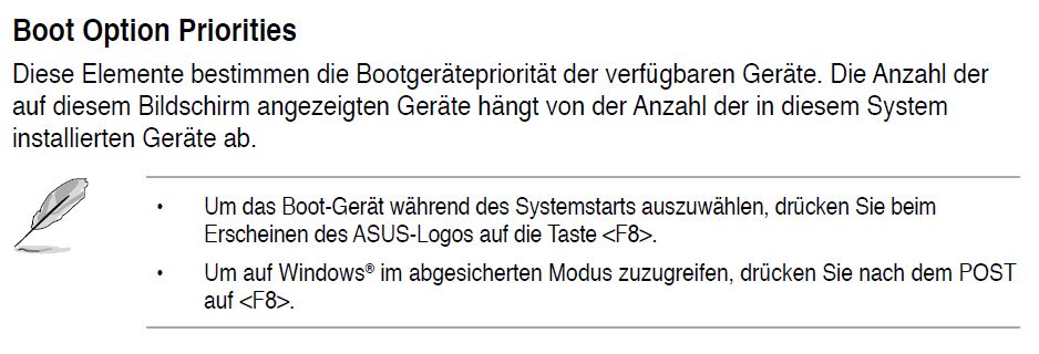

drücke F8 während des Booten solange das Asus Logo erscheint, dann kannst du speziell das Bootdrive auswählen.
Steht auch im Handbuch auf Seite 76.

Drück beim Einschalten statt Esc auf F8, so erhältst du ein Bootmenü wo du explizit das Laufwerk auswählen kannst, siehe Screenshot aus dem PDF-Handbuch Seite 93 (3-27). Wenn dann immer noch nicht gebootet wird, ist bei einer original, unverkratzten DVD am ehesten was am Laufwerk nicht i.O. Selbst wenn Knoppix bootet, heißt das nichts. Vielleicht mag dein Laufwerk Knoppix, aber nicht Windows. Genauer gesagt, ist es bei einem bestimmten Medium empfindlich und somit "blind". Falls es neu ist, tausch es um, mit der Fehlerbeschreibung, dass es keine original Windows-DVDs lesen kann.

Edit: Sry, zu lahm getippt/nicht aktualisiert. Kommt bei F8 wirklich ein Menü?
Jap ich kann auch auswählen. Habe das Laufwerk ausgewählt und naja dann kam halt das von oben^^
