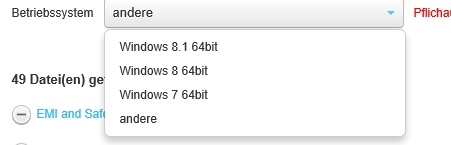

iss erst mal nur ne Idee - aber auf der Seite gibt es nur 64bit Treiber ... hab ich zwar so noch nicht gesehen aber nicht dass du versuchst nen 32 bit zu installieren und die Kiste det nicht mag screenshot.1.jpg
siehe
http://www.asus.com/de/Notebooks_Ultrabooks/X551CA/HelpDesk_Download/
