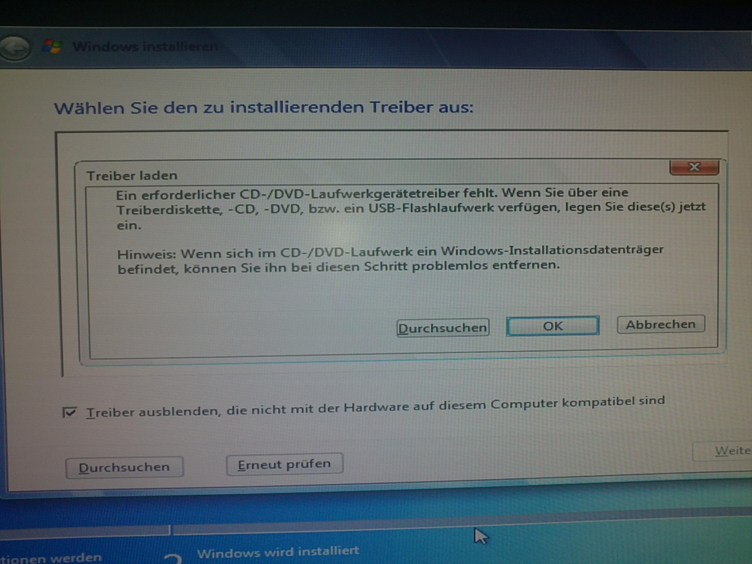

ich habe folgendes Problem.
da sich mein OZC Platte verabschiedet hat, habe ich mir nun eine Samsung SSD 850 EVO gekauft.
nach 2 Tagen testen und im Internet stöbern bin ich jetzt ziemlich verzweifelt. Ich bekomme einfach kein Windows 7 Professional auf der Platte installiert.
Die Platte wird beim Booten erkannt!
Im Bios habe ich AHCI-Modus aktiviert!
Die Installation von Windows habe ich vom Stick, als auch von DVD versucht. Den Stick habe ich an allen USB 2.0 Anschlüssen getestet.....
Hab auf einem andren Rechner die Installation vom Stick getestet und da ging es.
Die Fehlermeldung welche immer kommt ist auf dem Foto zu sehen.....
Nun ein Paar Fakten zu meinem Rechner.....
Mainbord: GIGAYTE Z68X-UD3H-B3 (F12)
SSD: Samsung 850 EVO
SSD ist am Port 0 angeschlossen (SATA 3)
Wäre super, wenn noch jemand nen Tipp für mich hätte.
Gruß Mac.Gyver79

Hast du mal ein anderes Image von Windows versucht? Ich hatte dieses Problem Anfang Anuar und bei mir lags an einem in irgendeiner Weise kaputten Windows 7 Image.
Gruß
Häng die SSD in einen anderen Rechner, installiere Windows drauf und bevor er das erste mal neustartet, kappe die Stromzufuhr und bau sie zurück in deinen Rechner. Vllt auch mal ein BIOS Update versuchen. SATA Ports schon durchgewechselt, SATA Kabel getauscht? Anderen SATA Strom Anschluss versucht?
Ansonsten mal mit ins Konsolenfenster über die WIN 7 DVD und dort folgendes eingeben:
diskpart
lis dis
Jetzt deine SSD raussuchen, nehmen wir an, es ist Datenträger 1:
select disk 1
clean
create partition primary
Ich hatte das, mehr oder weniger, auch mit meiner SanDsik, sie wurde Erkannt und alles, war aber kaputt. Kannst du von dem USB-Stick aus Booten? Das hat bei mir nicht funktioniert, meine hat es blockiert....
Der Fehler hört sich nach einem defekten Installationsmedium an.
Bedeutet das die benötigten Treiber für dieses Laufwerk nicht Lesbar sind.
Wenn möglich mal eine Original DVD nehmen oder das Image neu runterladen.
Image bekommt man z.B. von hier.
Falls dein Windows Image etwas älter ist, fehlt dort ggf. schlicht ein passender SATA Treiber. Entweder mit einem "F6" Treiber versuchen (wie schon vorgeschlagen wurde) oder dir ein "aktuelleres" ISO besorgen, in der Hoffnung, dass dort neuere Treiber integriert sind.

So siehts aus, bin ebenfalls vor 2 Jahren auf diese Fehlermeldung reingefallen, lag am externen DVD-Laufwerk und ließ sich mit dem selben Image auf einen USB Stick lösen.

Hab ich grad mal den Treiber aus dem Link getestet.... Hat leider nicht geholfen.

Klemm' doch bitte mal beim Installieren vom Stick alle Laufwerke (außer natürlich die SSD) ab. Also auch die optischen...

Leider scheint es ein Problem mit dem Download von Windows 7 Professional (64 Bit) zu geben. Der Download bricht immer ab...

nach langer Suche, hab ich noch nen Link zum Download von Windows 7 Professional gefunden.
Mit der Version läuft nun auch die Installation (bis jetzt).
Allerdings war das eine englische Version :(
Wird mein Key für die Multilinguale da funktionieren? und kann ich das nach der Installation auf deutsch umstellen?
Die Installation ist durch und nun lade ich gerade alle updates. Wenn ich das richtige sehe, kann ich die englische Version ja auf Deutsch umstellen..

Kurze Antwort: Windows 7 Pro kannst du nicht von Englisch auf Deutsch umstellen. Dafür benötigst du min. Ultimate. Lad dir ein neues Deutsches ISO von heidoc.net runter
Das gleiche Problem hatte ich heute auch. Hab mir eine SSD besorgt und wollte Windows neuinstallieren auf der SSD, genau die gleiche Fehlermeldung habe ich auch. Es liegt höchstwahrscheinlich an der ISO, wo ich danach drauf geguckt habe, habe ich anstatt um die 3 gb nur 2,5 gb gesaugt. Na wie soll man schon darauf kommen -.-, wollte schon BIOS flashen xD. Naja weiß jemand wo ich eine Iso windows 7 home premium 64 bit finden kann? Das von meinem Vorredner funktioniert bei mir nicht, da ich wahrscheinlich eine OEM Version habe -.-
