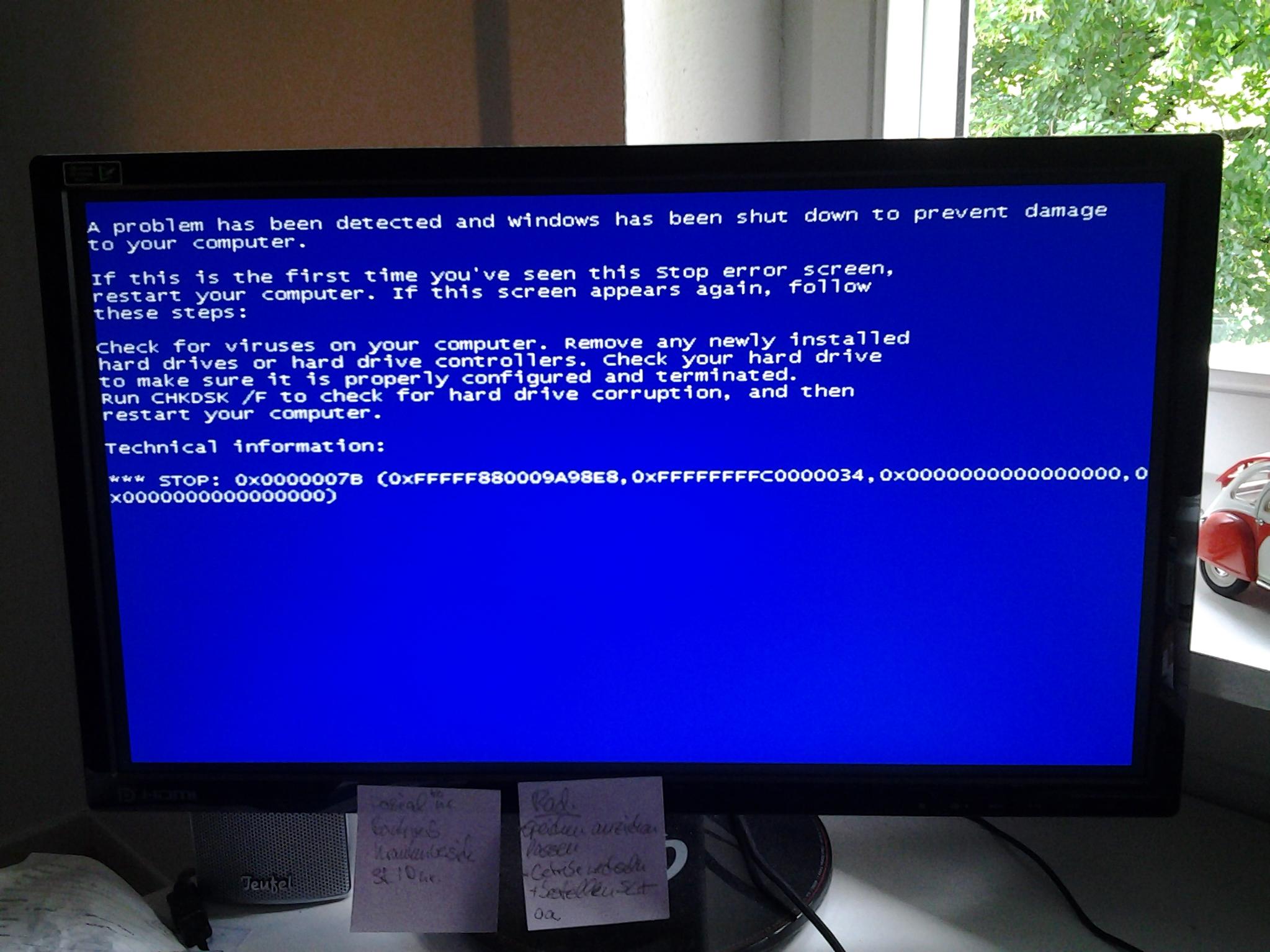

Hey,
Hab gestern mein neues MB & neuen Prozessor eingebaut.
Direkt Windows 7 darauf installiert.
Beim Neustart sofort Bluescreen mit Fehlercode 0x0000007b
Bei erneutem starten wurde er per Systemstart Reparatur überprüft. Dabei hieß es dann
Problemsignatur 01 : 6.1.7600.16385
02 6.1.7600.16385
03 unknown
04 0
05 AutoFailover
06 1
07 NoRootCause auch schon mal Bad Driver
Windows wurde bis jetzt schon 3x wiederinstalliert
Mein System:
Asrock z87 killer FAtal1ty
I7 4770k
XMS3 2x4gb @ 1,65 volt und 1600mhz
830ssd von Samsung @ 256gb
Seagate Barakuda 1tb
Systemfestplatte ist die ocz vertex2
Schon mal Danke im voraus
Falls ihr noch irgendwelche Daten braucht sagt bescheid.

Bluescreen bild kommt gleich noch
Hier der Bluescreen

Ich installier grad Windows auf die 830er
suche im Netz mal nach den beiden Begriffen "haswell" und "sandforce", dann sollte klar sein, dass der Chipsatz Deines Boards nicht mit dem Sandforce-Kontroller der Vertex 2 kompatibel ist.
Problem bei dieser Kombination ist, dass die SSD im Betrieb "verschwindet", was auch den Bluescreen 0x0000007B (INACCESSABLE_BOOT_DEVICE) erklärt.
Gut ich wusste nicht mal das es sowas ...
Zumindestens ist ja Windows zwischendurch gestartet allerdings nach jedem Neustart kam entweder Bluescreen oder die Systemstarthilfe
Super hat geklappt die ocz ist draußen und Windows funktioniert
