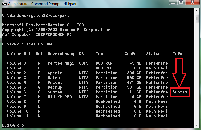

Meine Vermutung ist, das du dein DVD Laufwerk an einem SATA PORT unterhalb der SSD angeklemmt hast. Somit wird das DVD Laufwerk bevorrechtigt.
Sollte dies so sein, dann gehört die Systemplatte an den ersten SATA PORT, der auf dem Board zur Verfügung steht und das DVD Laufwerk ist am letzten SATA PORT gut aufgehoben. Alles vorrausgesetzt, das sich der Bootloader und die Bootdateien auch auf der SSD befinden und diese Partition ACTIVE markiert ist. (Kann man auch nachholen via Bootreparatur) ... Sollte eine Bootreparatur nötig sein, muss der Windows Ordner sich auf der SSD befinden und die Partition als ACTIVE markiert sein. Außerdem sollte man dann auf die automatische Bootreparatur ausweichen und diese mindestens 3 mal durchlaufen lassen.
Der manuellen Reparatur sind Grenzen gesetzt.
Kontrollieren kann man das ganze mit DISKPART. Dazu DISKPART in der Eingabeaufforderung von Windows 7 (nicht von Windows 7 SETUP !) als ADMIN ausführen. Dann "list volume" eingeben. Nun müßten alle Volumes dargestellt werden. Die aktive SYSTEM Partition erhält als INFO in der letzten Zeile den Eintrag "SYSTEM". Dieses ist dann die aktuelle Startpartition auf der sich die Bootdateien und der Bootloader befindet. (siehe Bild). DISKPART und "list volumes" über das Windows 7 SETUP aufgerufen, markiert NICHT die Startpartition als SYSTEM !
