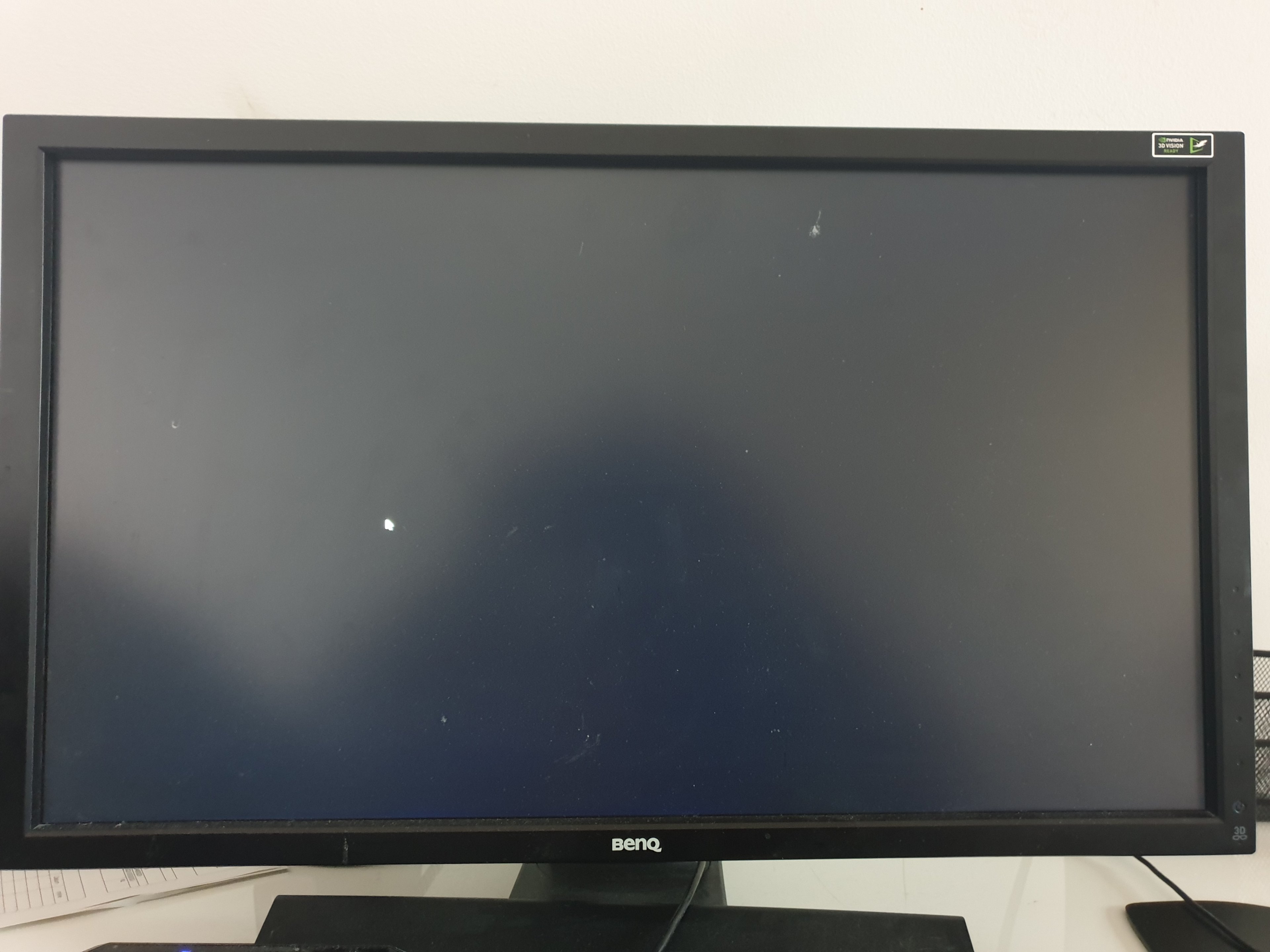

Und zwar habe gestern ein Programm installiert, welches die Versprechen nicht gehalten hat und deswegen sofort wieder deinstalliert. Das Programm hatte definitiv keinen Virus. Leider habe ich gleichzeitig den Power Button bedient aus Reflex... Ich benutze öfter den Power Button zum ausschalten damit mein Mozilla Browser die alten Tabs wieder öffnet... ^^
Nachdem Neustart war sofort klar etwas stimmt nicht. Der PC hat eine Reparatur vorgeschlagen indem ich den PC vor der Installation des letztend Programms wiederherstelle. Soweit so gut eig. Habe ich öfter ohne Probleme durchgestanden. Jedoch beim nächsten Start ist alles normal bloß der Login bei Windows 7 für das Benutzerkonto erscheint nicht mehr! Der Bildschirm ist komplett schwarz und nur die Maus ist zu sehen und beweglich. Auch nach langem warten nichts...

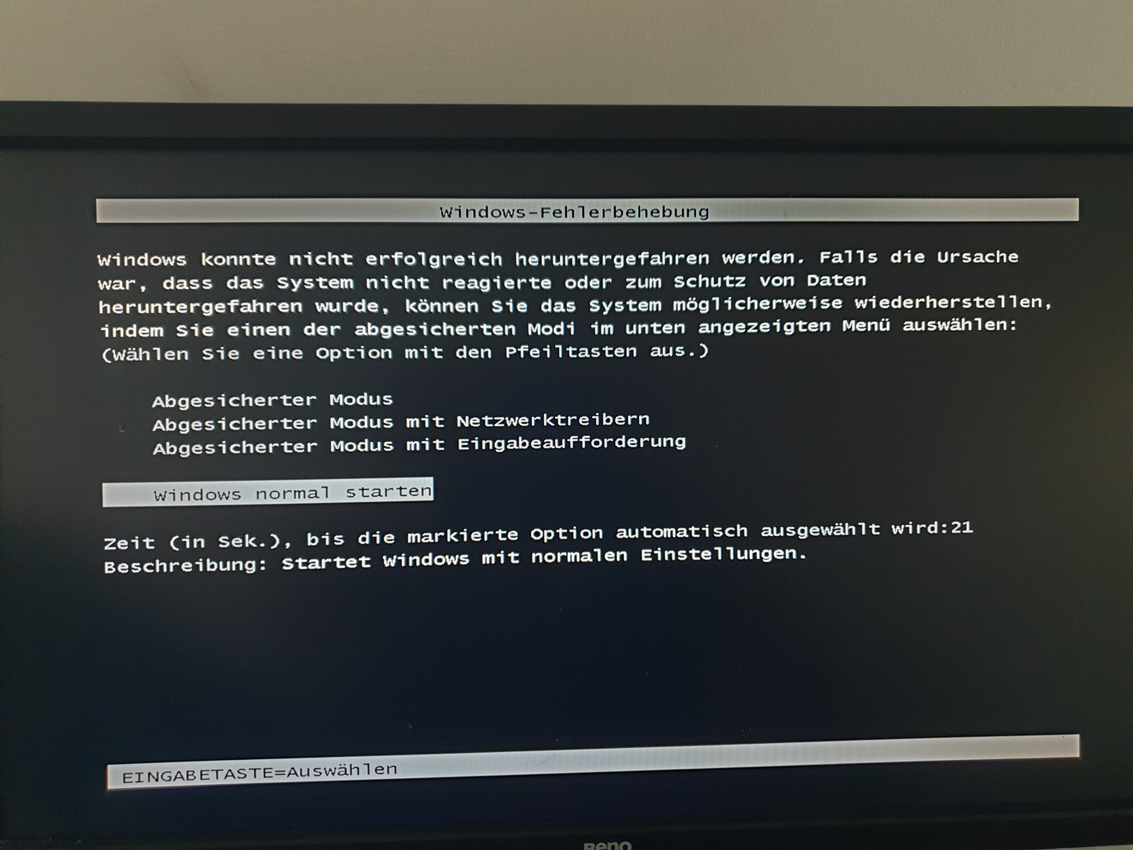

Ich kann auch nicht in den abgesicherten Modus wie ich es desöfteren im Forum gelesen habe. Die Pfeiltasten (zu 100% funktionsfähig) lassen sich beim Startbildschirm wo man den abgesicherten Modus auswählen soll, nicht bedienen. Auch jede andere Taste tut drücken bringt rein gar nichts. Ich habe in den Bios (das einzige was ich bedienen kann durch das Drücken von F2 sobald ich den PC hochfahre) nachgeschaut und die Tastatur ist definitiv enabled...

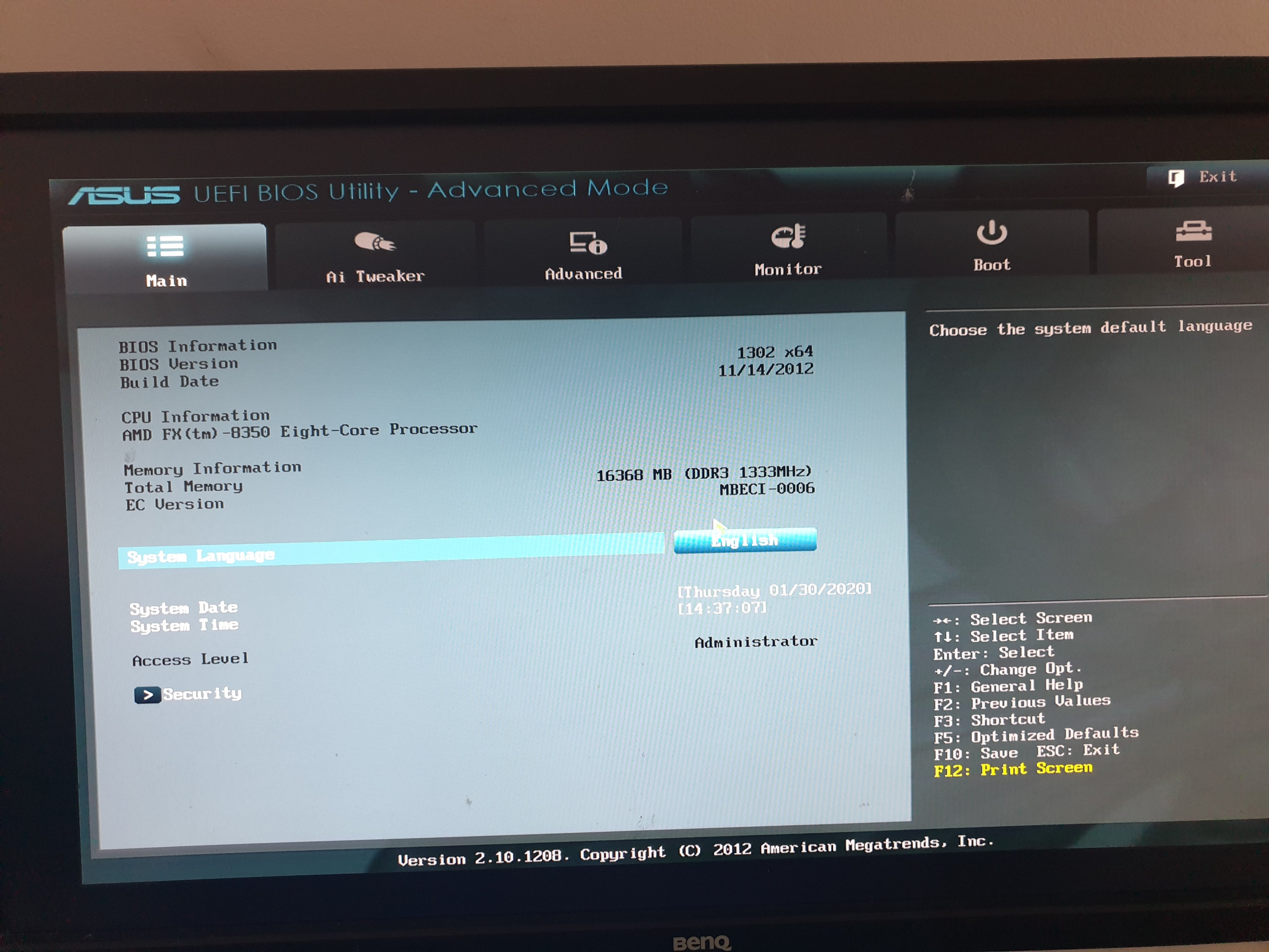

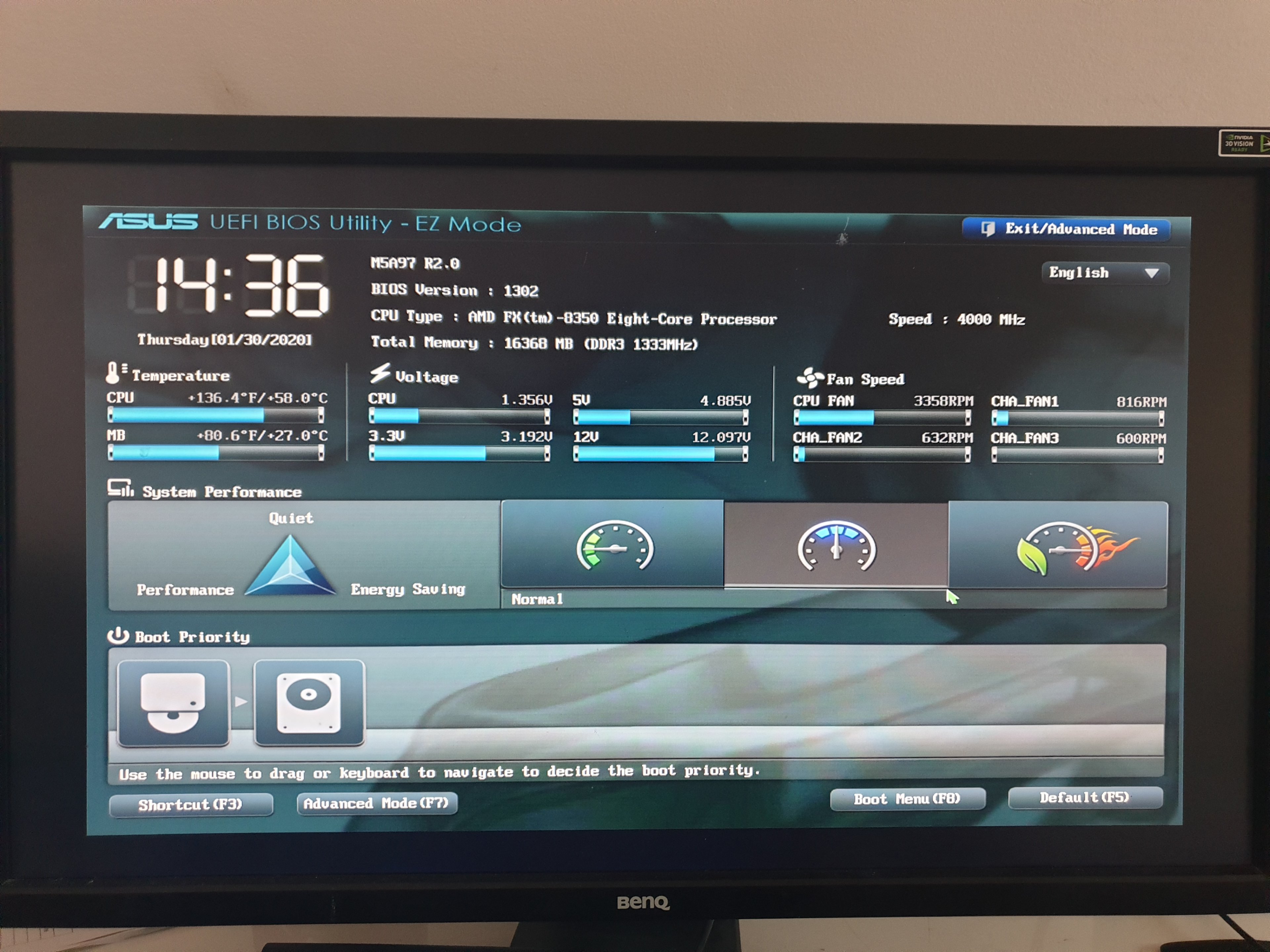

Ich kenne mich aber definitiv nicht aus mit den bios und meine Nachforschungen im Forum haben nicht wirklich viel ergeben. Ich habe Bilddateien angehängt damit die Sache etwas klarer wird.
-> 4. Fehler: Wenn du die "Reparatur"-Prozedur kennst, solltest du auch wissen, was "Reparatur" bedeutet. Nämlich etwas defektes wieder funktionsfähig zu machen.

Aber gibt es denn keine Option es mit den Bios bzw. Dem abgesichtem Modus wenigstens zu versuchen?
Das Risiko das Windows 7 nicht mehr supportet wird ist mir relativ Lachs. Ich habe keine Geheimen Daten auf meinem Rechner, nur für mich wichtige.
Die Pfeiltasten um in den Abgesichten Modus zu kommen, haben schon seit Monaten nicht funktioniert, da ich sie auch nie gebraucht habe, habe ich mich auch nicht darum gekümmert.
Also irgendeinen Grund muss es ja haben und den will ich wissen.
Ich würde mir zumindest einmal gerne den abgesicherten Modus anschauen.
Bitte nicht aufregen wieso ich das will... entweder als Antwort nein es ist nicht möglich oder ja es geht wie folgt:...

Wenn der abgesicherte Modus noch auszuwählen geht, und es nur an deine Bequemlichkeit liegt eine funktionierende Tastatur anzuschließen, wäre das ja ganz leicht zu lösen.
1x in abgesicherten Modus starten, neu starten, normal starten lassen kann ggf. schon reichen.
