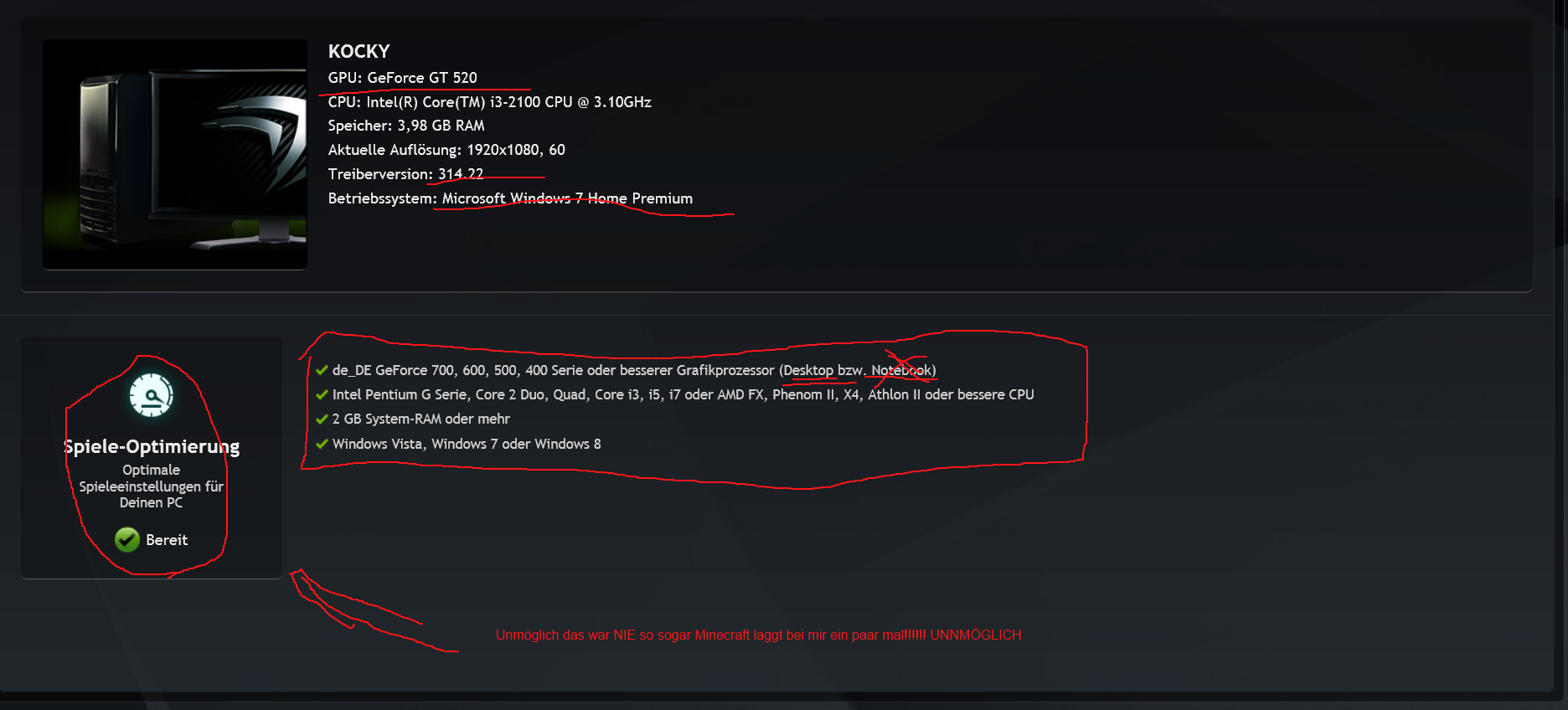

Ok Grumm jetzt hab ich auf einmal GT 520

@Grenn Mann kann ich das irgendwie trozdem noch benutzen?
@Smily Ja auf einmal da ich den neuen Treiber von Grenn Geladen habe
LEute schaut euch mal das CREEPY Bild an das was da beschreiben wird das ist UNNMÖGLICH Bitte helft mir!
Ob das Problem Weiterhin besteht weiss ich noch nicht scheint nicht so zu sei=)
Falls doch werde ich mich wieder Genau hier Melden also bitte den Thread nicht schliessen :D
Helft mir bitte weiterhin ich lese mir alles durch =)
Danke an Alle ihr seid einfach die Besten!
Ich denke mal das du das noch benutzen kannst, aber ich weiß nicht ob der dir dann was von Norton kaputt machen kann, vielleicht weiß das ja jemand anderes hier.
Du musst ja nicht die optimalen Einstellungen nutzen von Nvidia Experience.
Du musst ja dir nicht die Einstellungen von dem Programm einstellen lassen, sondern kannst sie auch selber einstellen.
Oder kann man bei Minecraft Garnichts einstellen?
Ich meine damit das das was mir angezeigt wird das mein Pc beriet ist zum Spielen in guter quali ist schwachsinn deswegen das was ich hingeschrieben hab
Das hat ja nichts mit dem PC zu tun sondern das steht immer dabei da dir das Programm dabei hilft die richtigen Grafikkarteneinstellungen zu finden, aber nur auf Wunsch, aber Minecraft wird glaube ich nicht unterstützt für das optimieren.
