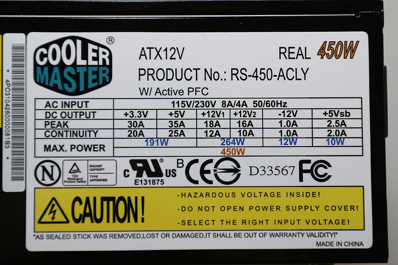

NT ist ein 450 Watt CoolerMaster, hab noch passendes Bild gefunden.
Mein alter CPU ein AMD Phenom X4 965 dürfte weit aus mehr strom gezogen haben.

Doch natürlich kann das auch ein Grund sein, der Anschluss ist ja nicht umsonst dran. Zum anderen verbraucht die Karte zusammen mit dem restlichen System auch schon ca. 380 Watt, (beim Spielen unter Last) was für ein relativ einfaches Netzteil wie deines schon recht viel ist.

ja aber dann sollt das Ding eigentlich erst unter Last aussteigen bzw einfach ausgehen
Der Anschluss ist deshalb 8polig ausgeführt weil 1. es heutzutage üblich ist und 2. für einen i7-4790K (mit 4,4Ghz Turbo sicher viel mehr Spannung) wohl ein 4pin nicht reichen könnte
Für den normalen i5 ist das ausreichend.
Wenn nicht gäbs noch Molex zu 4pin CPU Adapter.
Achso, über den weg findet man aber keine Treiber für meine Karte.
Das Netzteil könnte also dads Problem sein.....obwohl mein alter CPU doch um einiges mehr an Saft gezogen haben dürfte.
