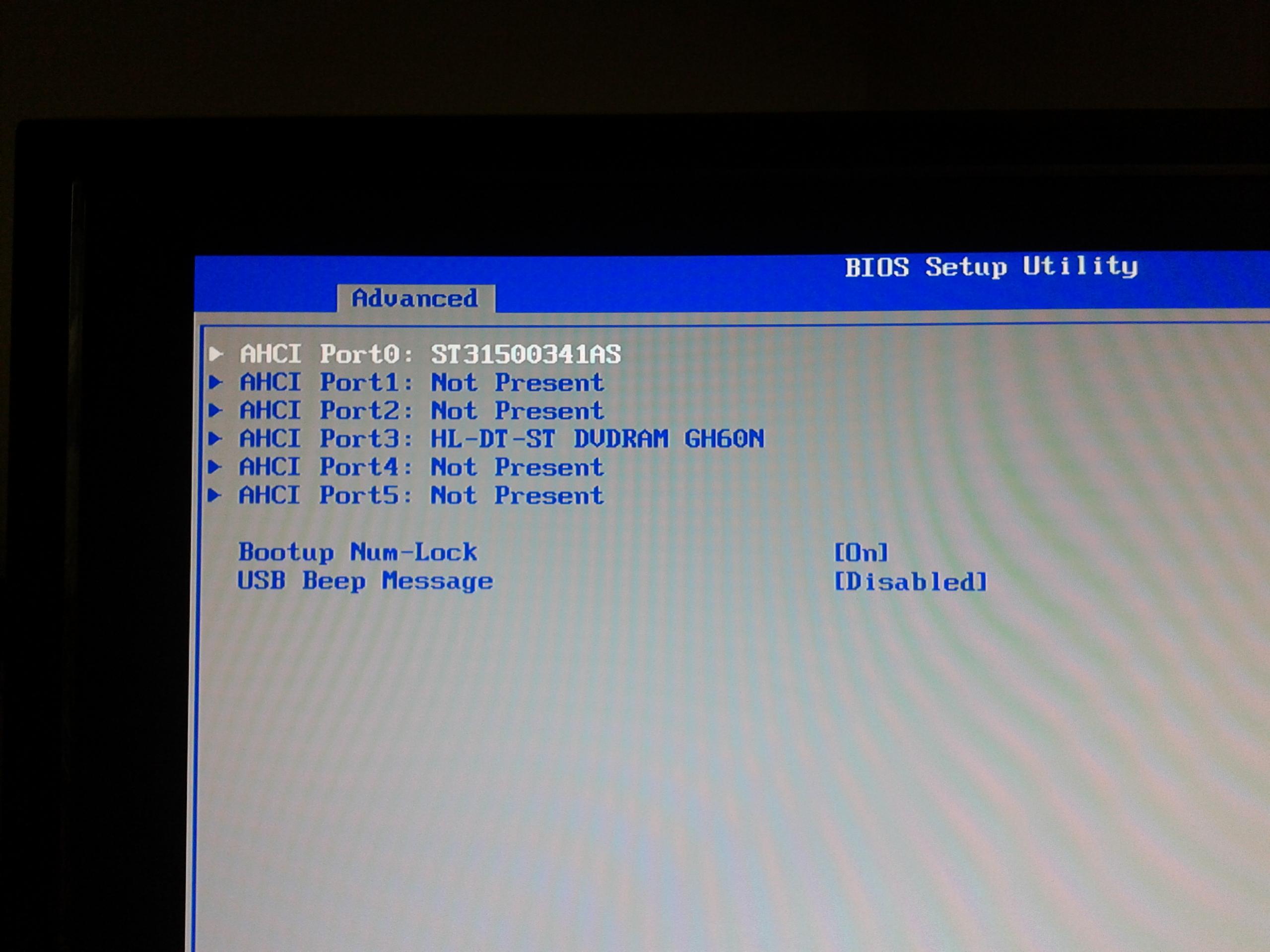

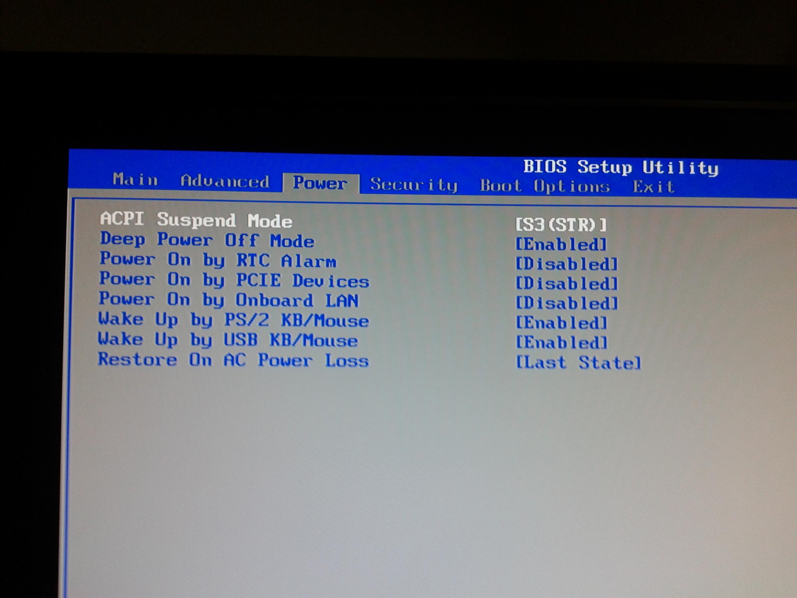

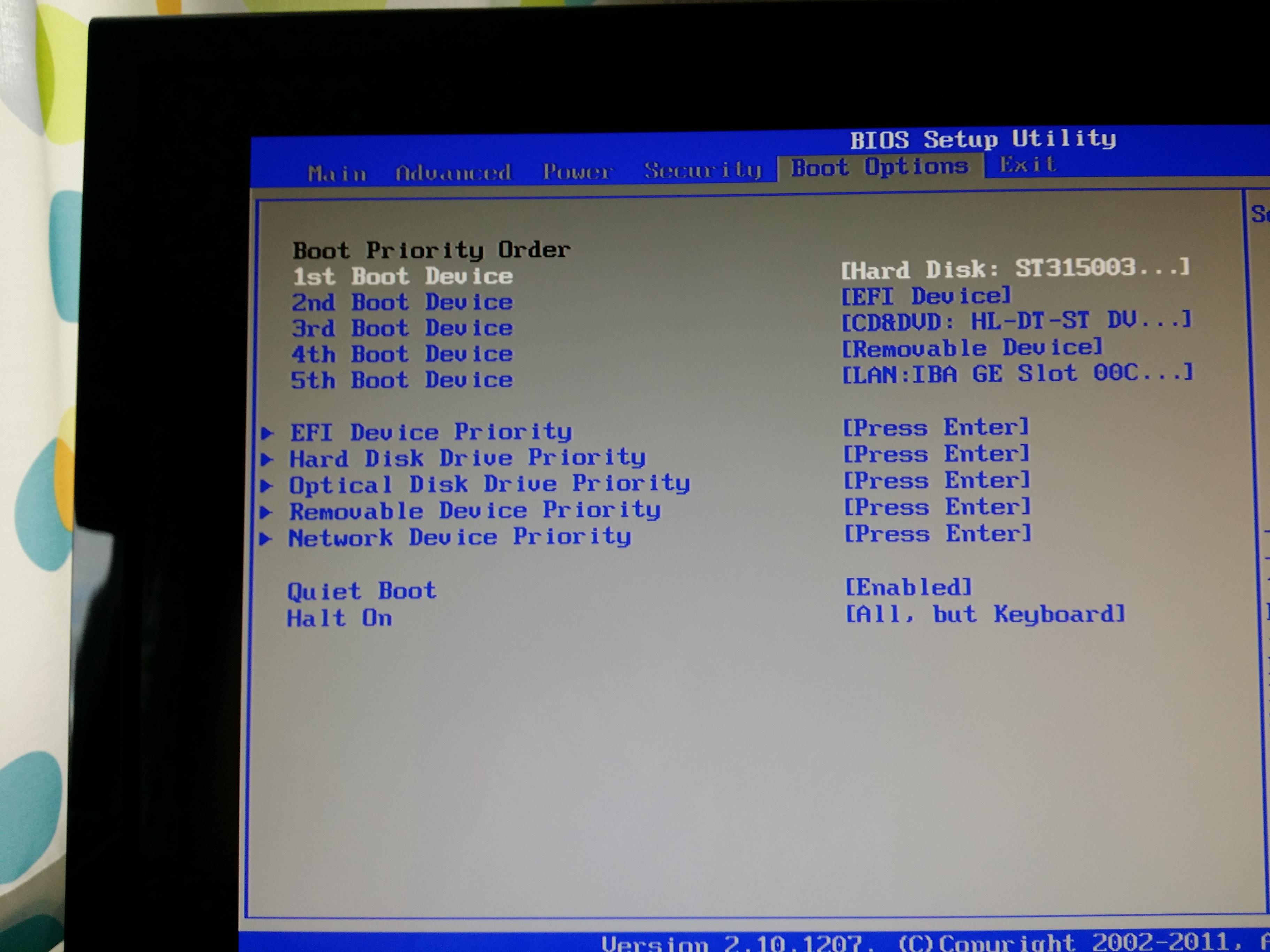

Ich habe dann immer das Problem so gelöst, nachdem die automatische Windows Startkorrektur meistens nichts geholfen hat, die ganzen Werte wie die Startreihenfolge und noch andere Disable/Enable Werte verändertwurden so wie es vorhereingestellt war. Danach ging dann wieder alles ganz normal.

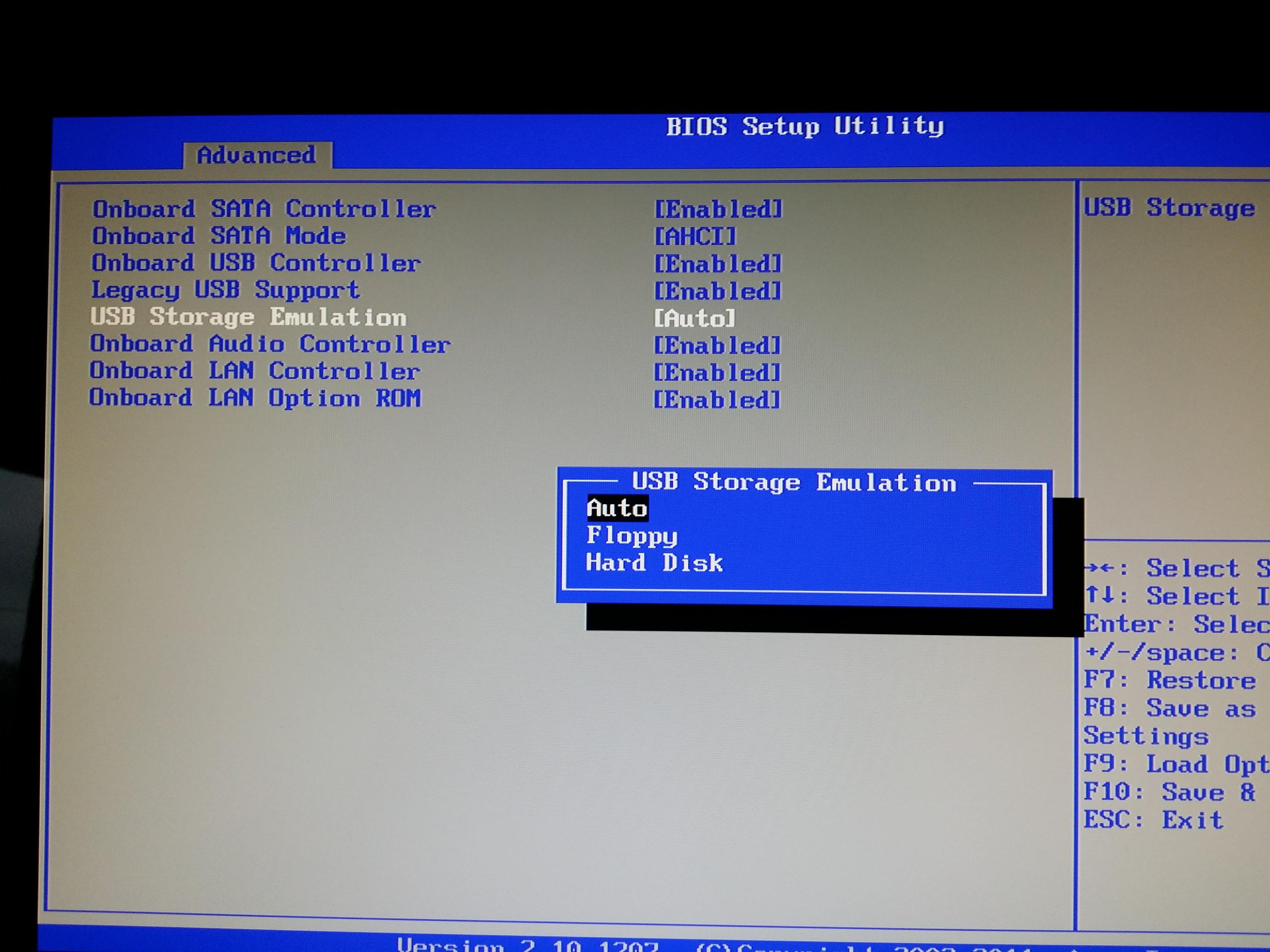

USB Storage Emulation = ? (auto/disabled)
Hallo
Also wenn der Fehler auftritt dann startet er windows nicht es kommt kein Windows Zeichen nur halt der Biip Ton vom Mainboard und dann kommt auch schon die automatische systemstartkorrektur doer wie die auch heißt.
Was heißt USB Storage Emulatioon eig bzw was beduetet das ?
Okay, dann ist der PC schon nicht korrekt runtergefahren, sonst würde die Systemreparatur nicht kommen. Eventuell schaltest Du den Rechner nicht korrekt aus oder trennst ihn vom Strom, wenn der Rechner im Standby Modus ist.
Der STICK wird nicht bootfähig sein - sonst würde von diesem gestartet -
USB Storage Emulation = ? > wenn hier "auto" steht, nicht "diasabled", wird versucht, vom STICK zu starten -
Hier > disabled stellen - somit wird nicht versucht, vom STICK zu starten.

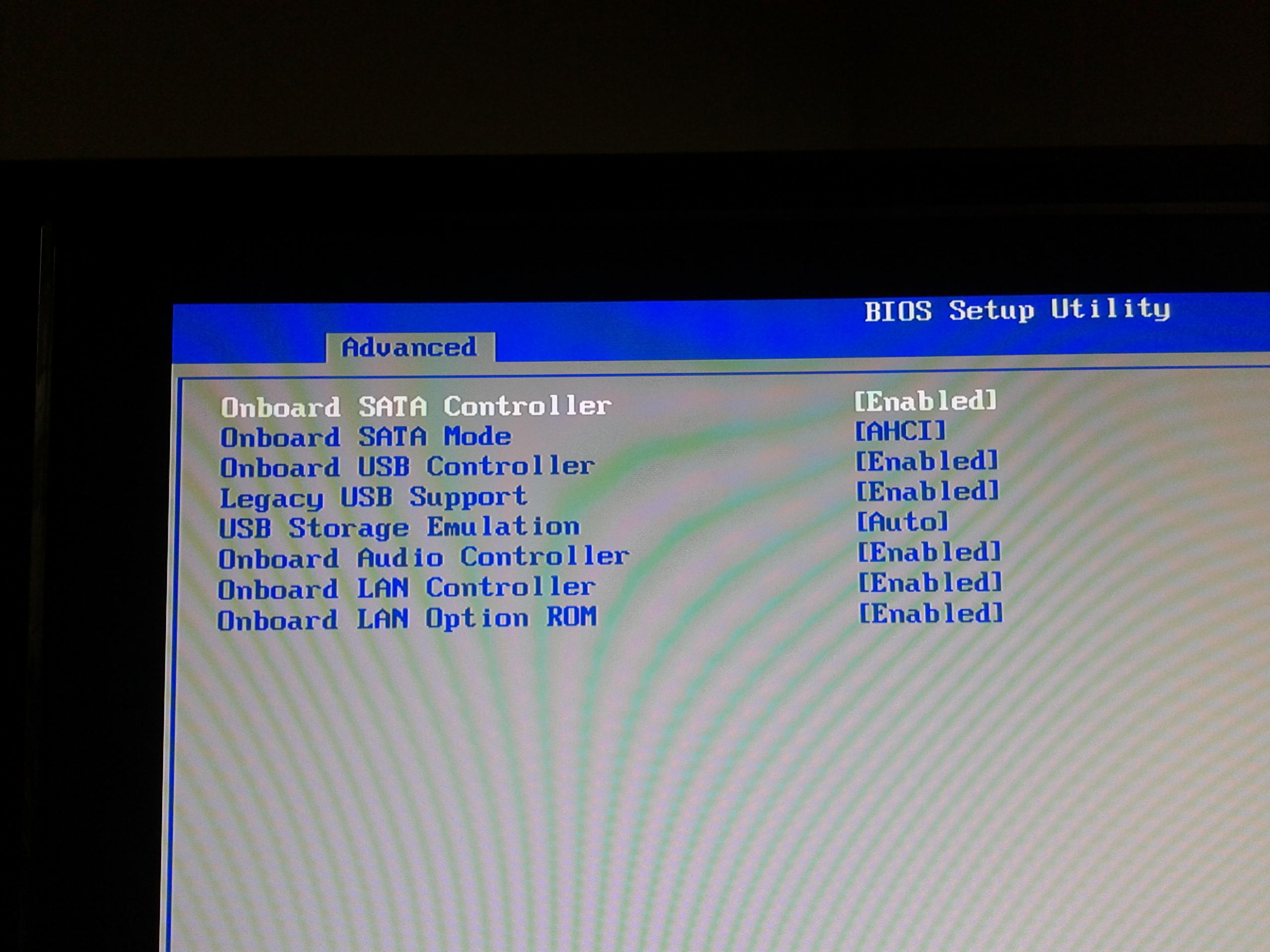

"auto" einstellen -
Bei den Bootmöglichkeiten NUR > HDD / DVD > alle anderen Möglichkeiten auf "disabled"
Boot Prority =
1. DVD - hier darauf achten, dass nur eine gewollt eingelegte DVD/CD bootet - ansonsten immer die CD/DVD herausnehmen
2. HDD
3. disabled
4. disabled
5. LAN nie booten lassen !!!
TESTEN
