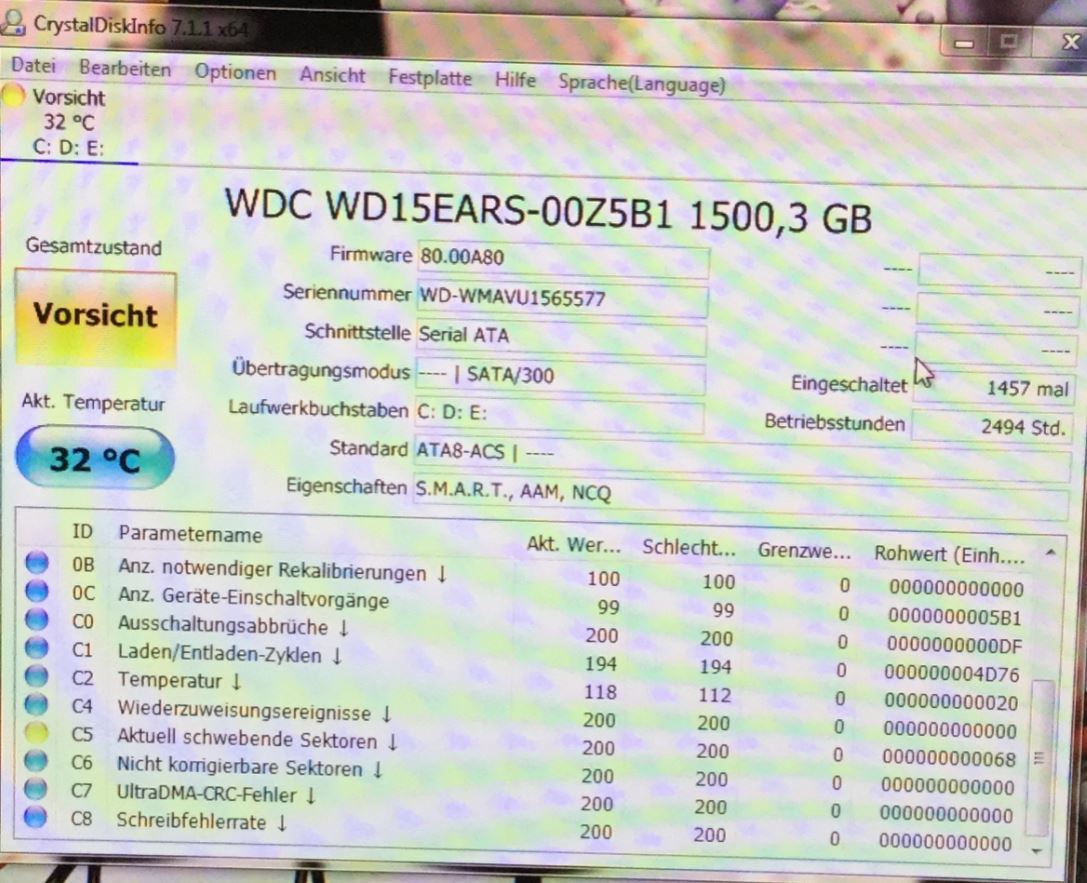

Mein Vorschlag lautet als erstes die Festplatte zu überprüfen. Das kannst Du mit CrystalDiskInfo machen
http://www.computerbild.de/download/CrystalDiskInfo-3103298.html
Hört sich nicht so gut an :(
Hier der Screenshot von CDI:
Leider sind auf Deinem Bild nicht alle SMART Werte zu sehen.
Deshalb kann ich mich nur auf das gesamt Ergebnis berufen.
Wie Du schon selber festgestellt hast, brauchst Du eine neue Festplatte. Dein Festplatte liegt im sterben.
In dem Zusammenhang kann ich Dir eine SSD als Systemfestplatte empfehlen.
Das macht Deinen Rechner schneller.
