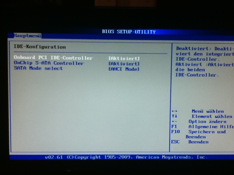

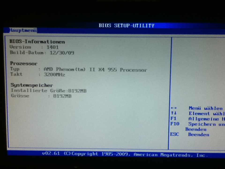

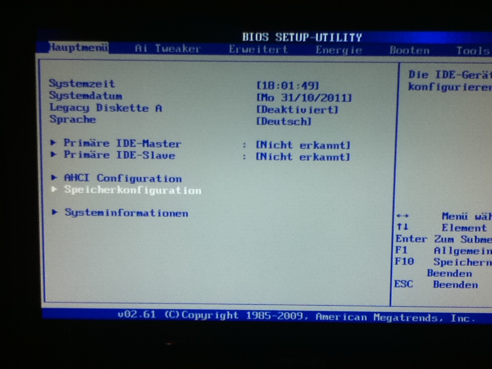

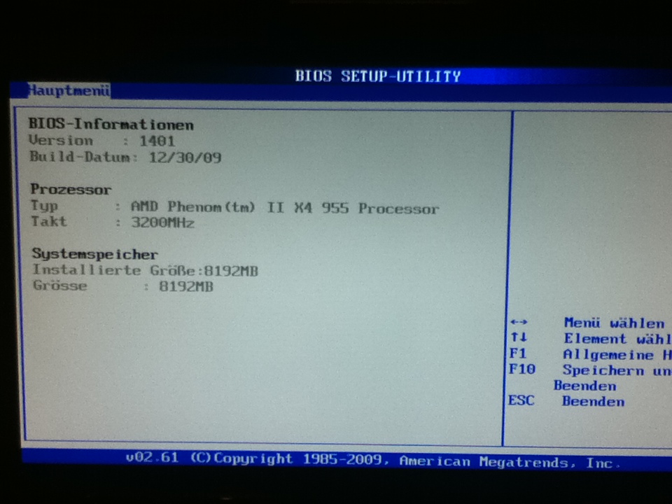

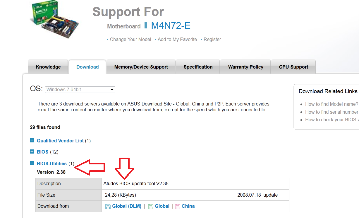

Nein, das ist die IDE Konfiguration, aber mir fällt auf, das anscheinend dein BIOS NICHT auf dem neuesten Stand ist, oder ich habe das verkehrte Handbuch, was ich mir aber nicht denken kann.
Versuche als erstes mal, dein BIOS auf den aktuellsten Stand zu bekommen ...
Die aktuelle Version ist die : Version 2403 vom 30.04.2010.
Du hast : Version 1401.
http://support.asus.com/download.aspx?SLanguage=en&p=1&s=24&m=M4N72-E&os=25&hashedid=5tWNOaMAxGs1FXIQ
Viele Grüße
Viele Grüße

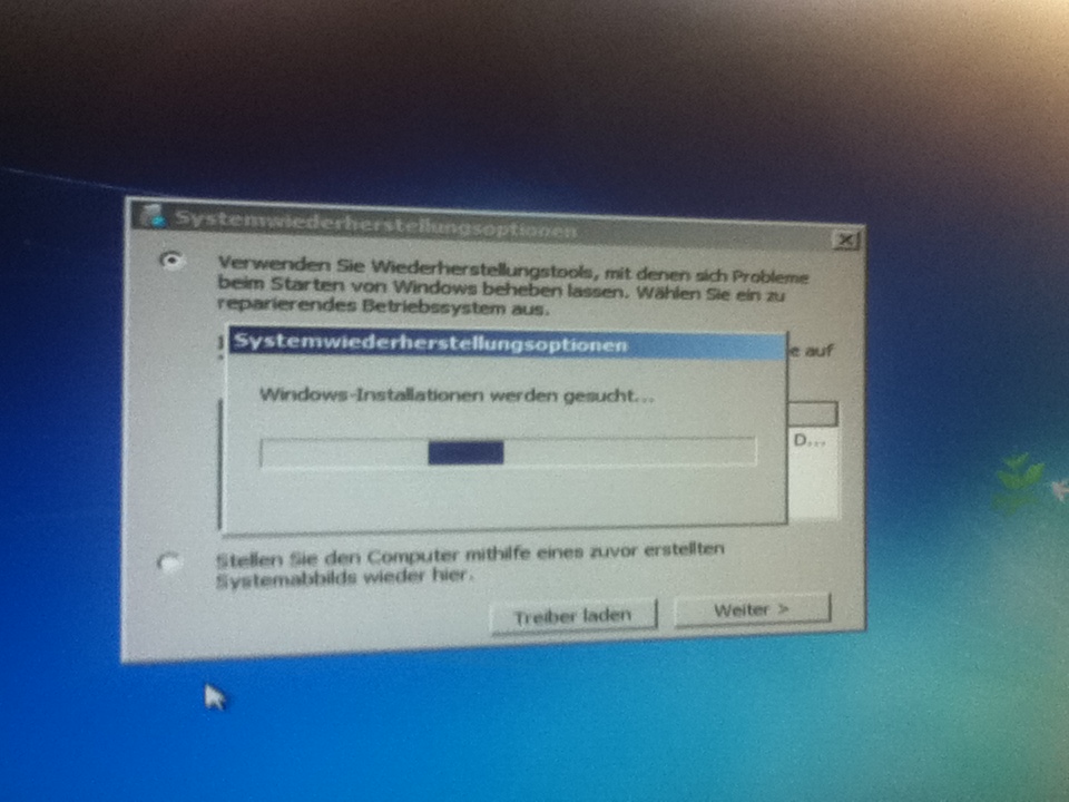

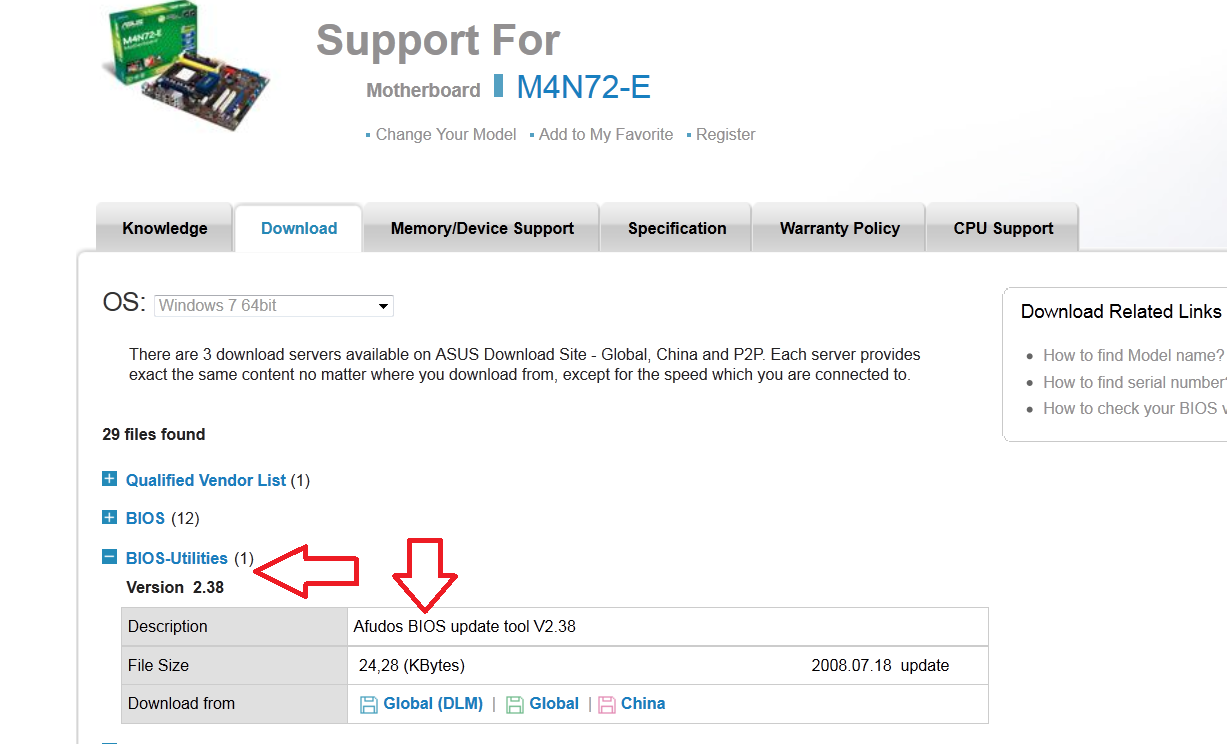

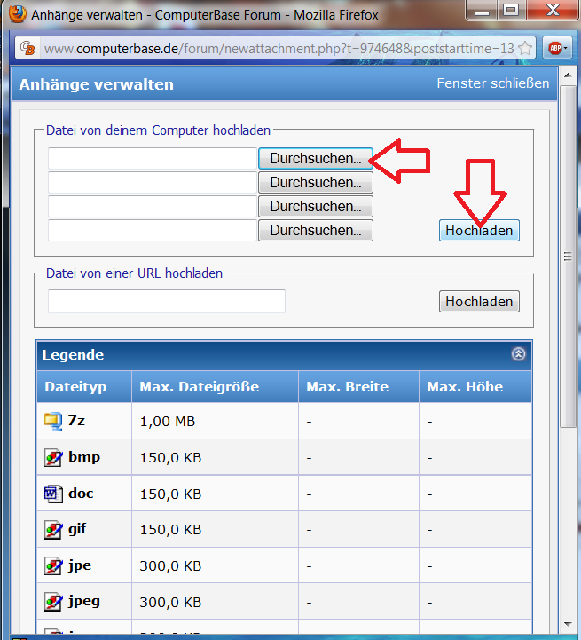

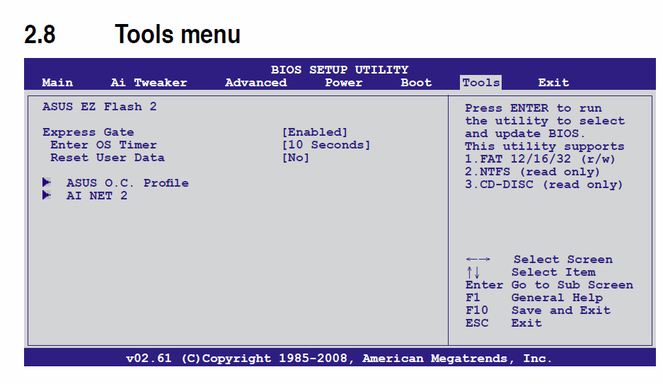

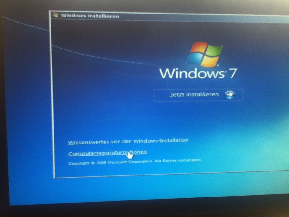

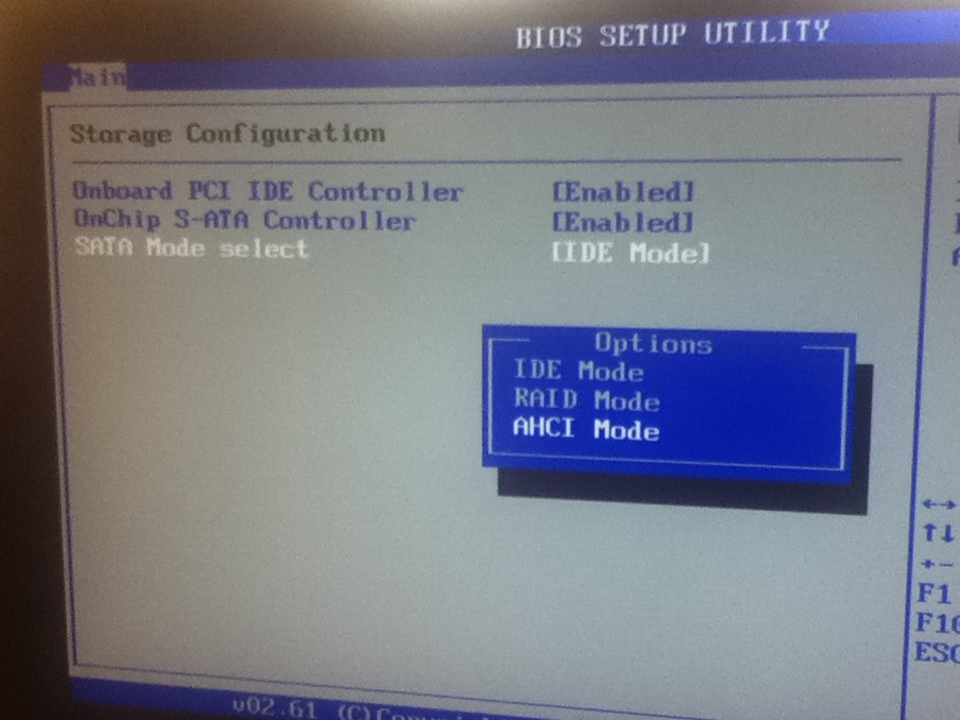

Versuche es mal damit : (Lade dir auch das neueste BIOS herunter ...)

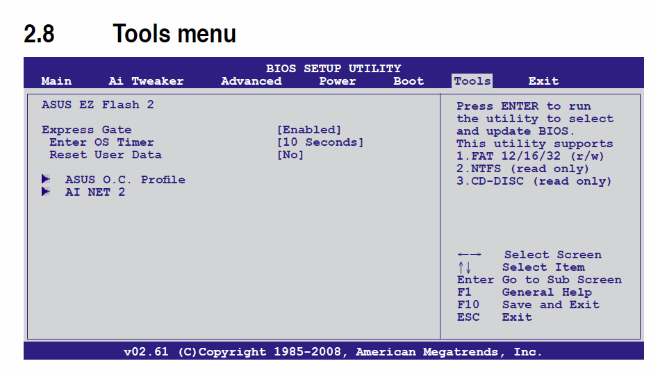

Noch besser, nutze das EZ FLASH im BIOS ... (Bild 2). Die BIOS Dateien müssen sich im Hauptverzeichnis auf einer CD-ROM oder auf einem USB Stick befinden

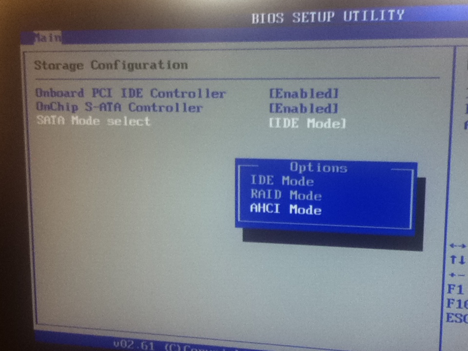

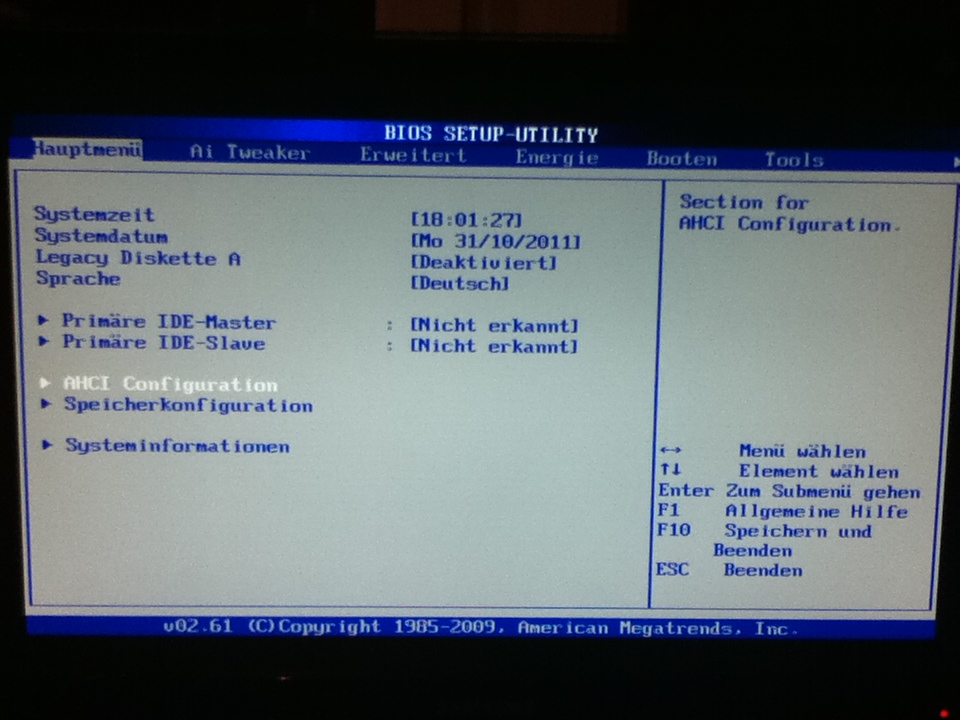

Dann siehe Beitrag # 20 und schau, ob du jetzt die Storage Configuration im BIOS hast und wie die aussieht ...

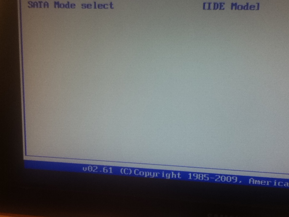

Welchen Fehlersucher ?

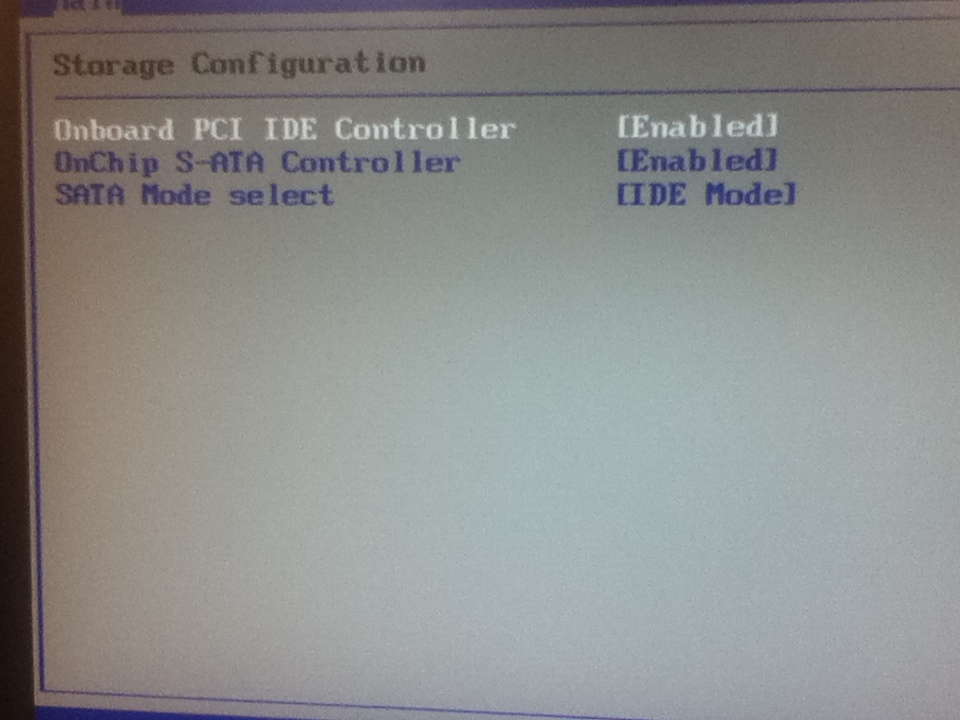

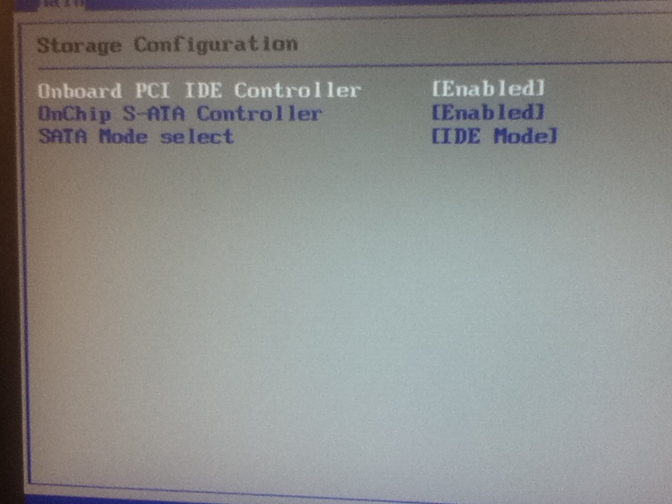

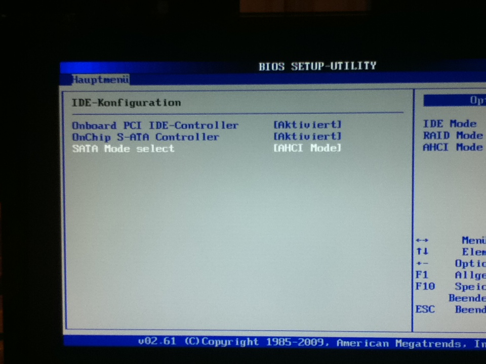

Was kannst du unter STORAGE CONFIGURATION alles einstellen ?
Wie hast du XP installiert ? via BIOS Einstellung der SATA PORTS auf NATIVE-IDE ?
Oder hast du die Platte an einen separat eingestellten SATA PORT auf NATIVE-IDE anklemmen können ? ... und die AHCI Treiber in XP eingebunden ?
Es gibt sonst keine Möglichkeit, außer das beide Betriebsysteme mit der BIOS SATA PORT Einstellung auf NATIVE-IDE installiert werden müssen. ODER : letzte Möglichkeit, den AHCI Treiber für Windows XP in eine XP Setup CD zu integrieren. Die Anleitung dafür, kannst du zuhauf im Internet finden.

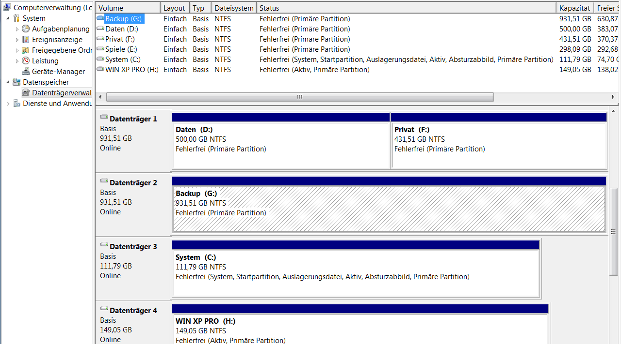

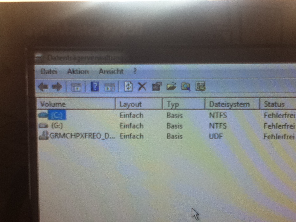

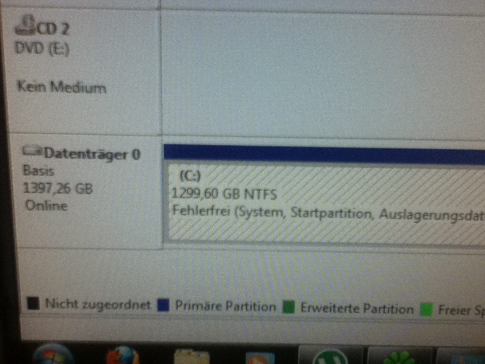

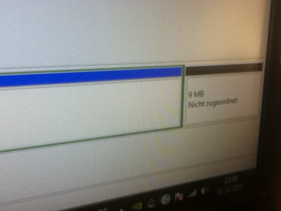

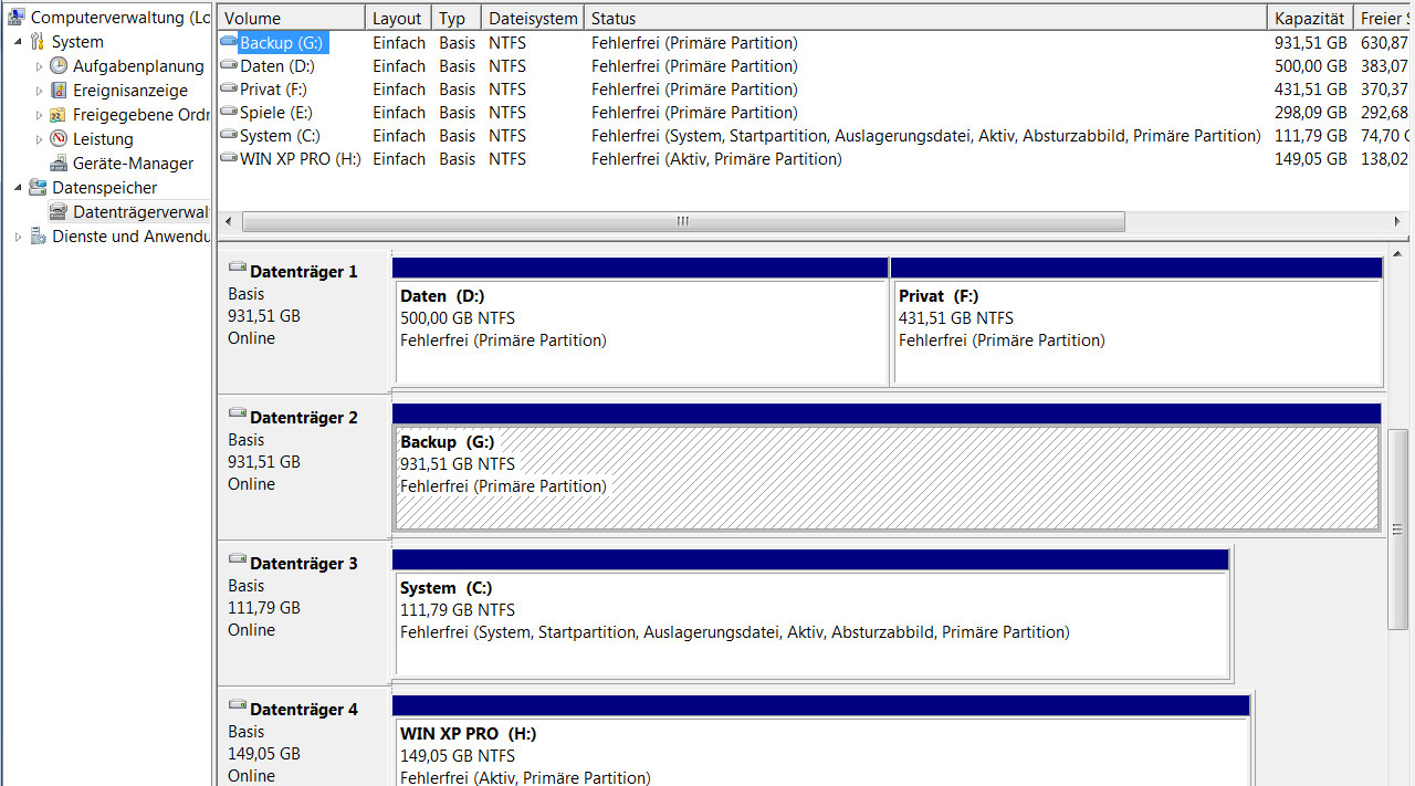

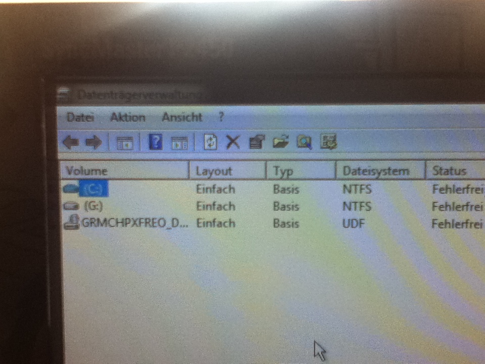

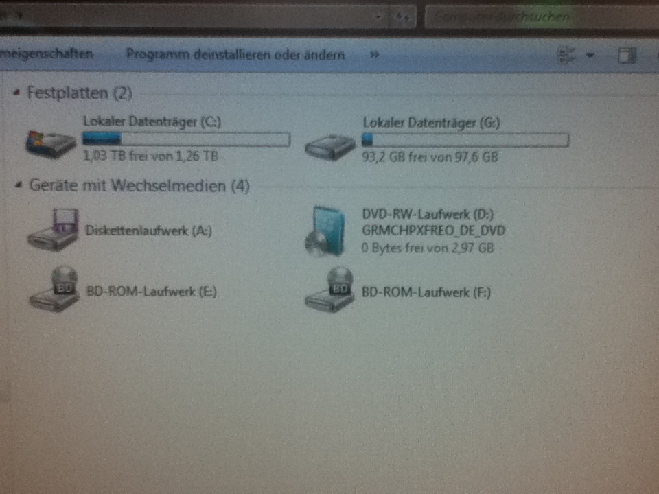

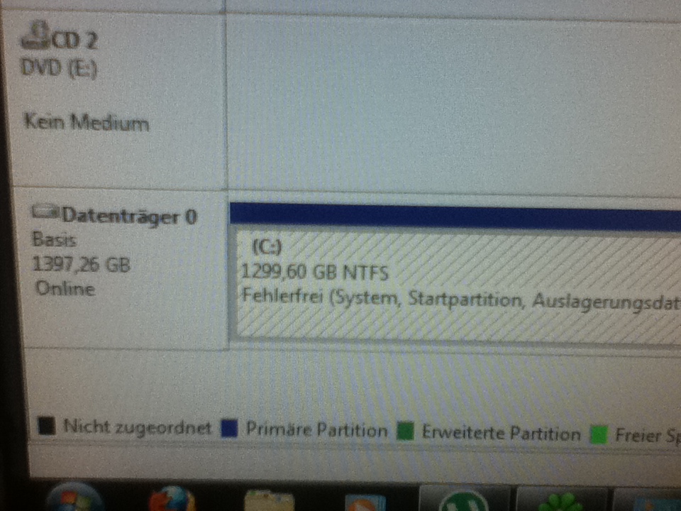

Wenn du in Windows 7 rein kommst, müßte es dir auch möglich sein, uns ein Bild aus der Datenträgerverwaltung zu posten.

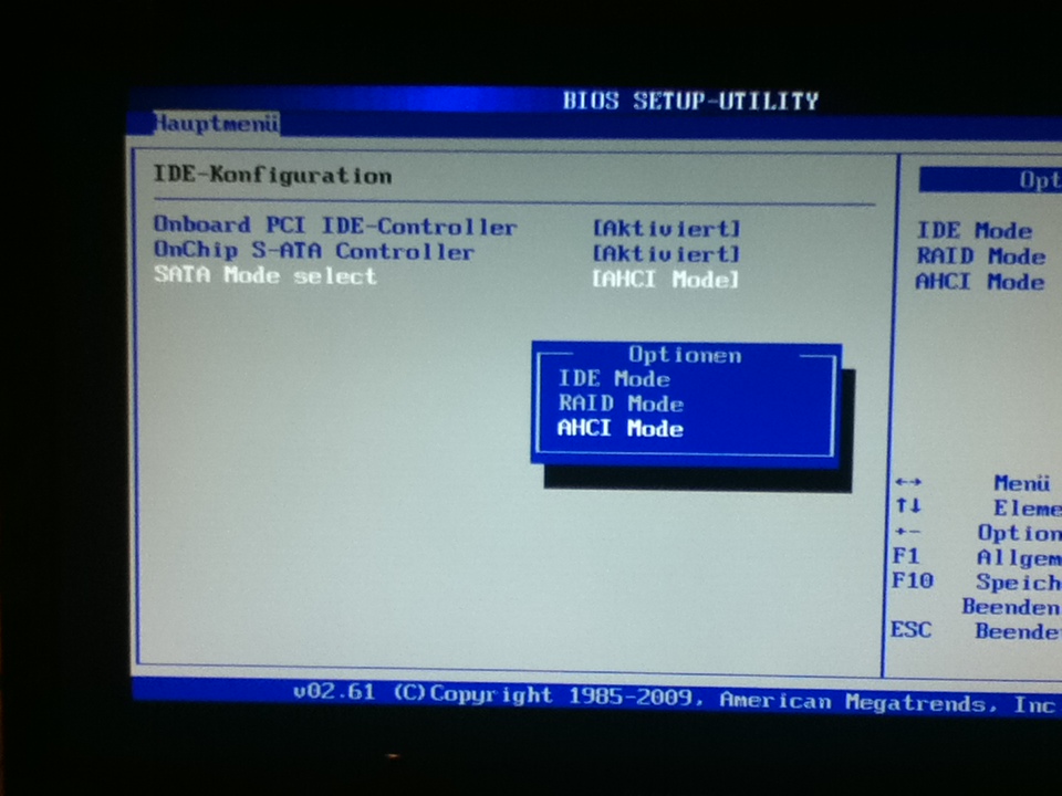

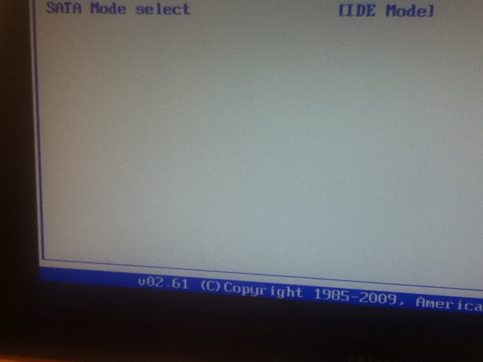

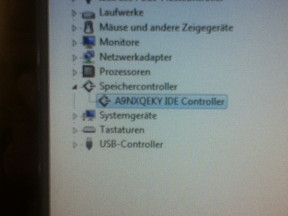

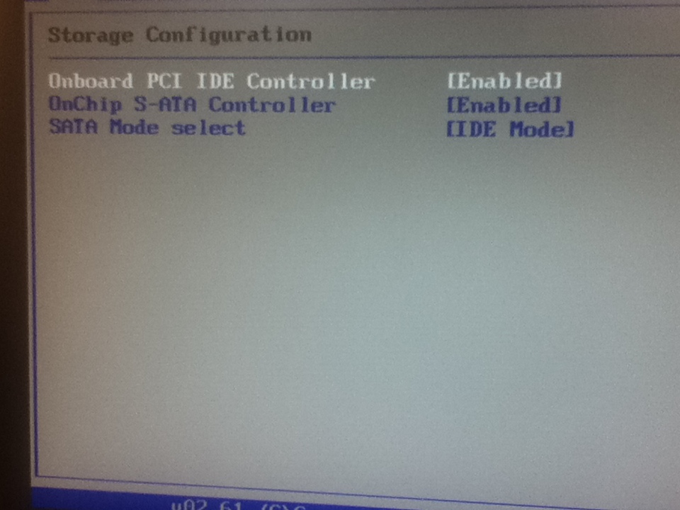

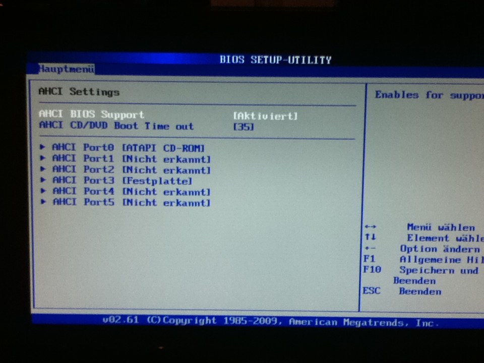

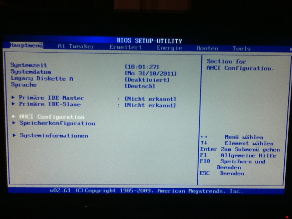

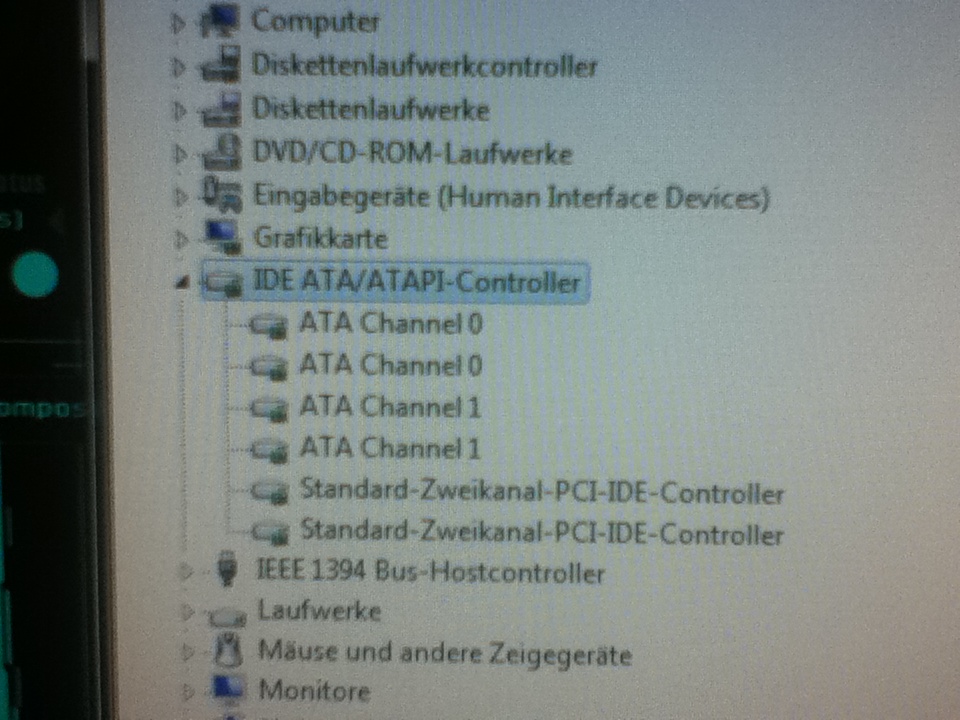

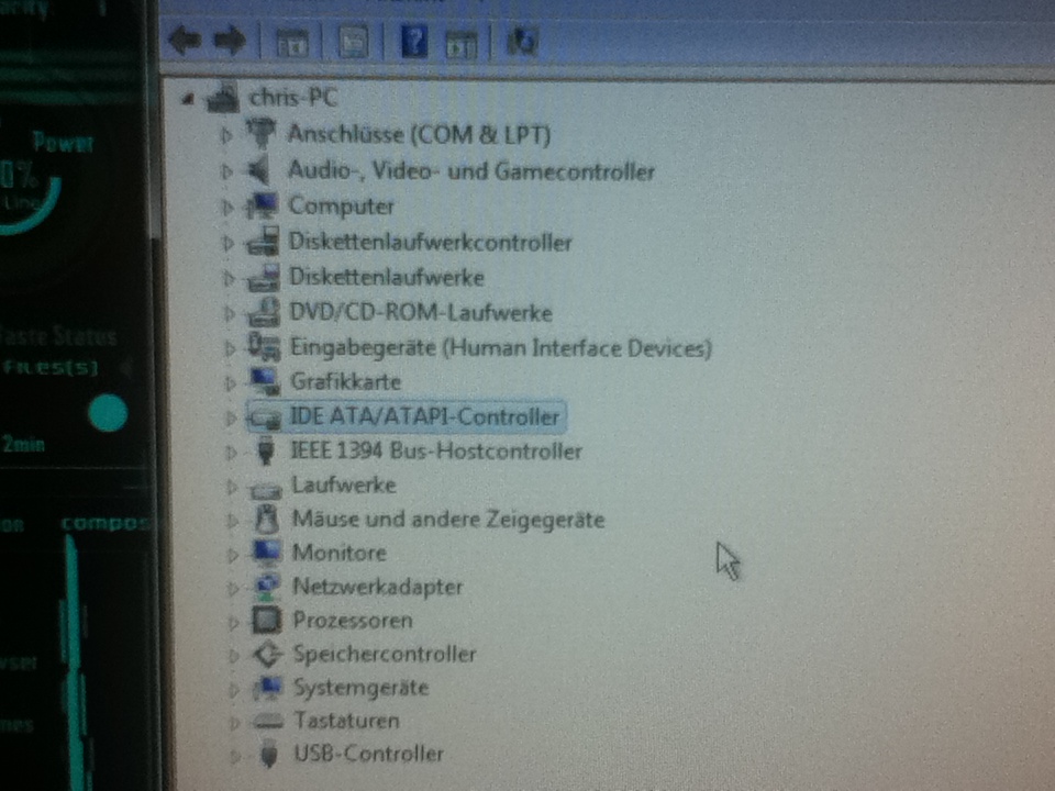

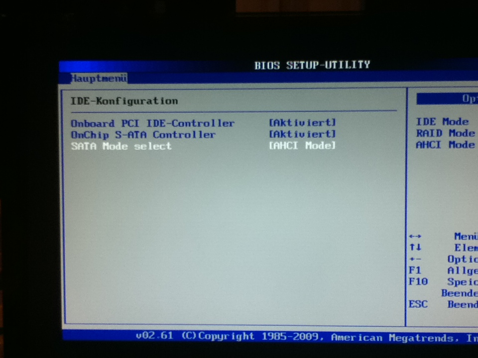

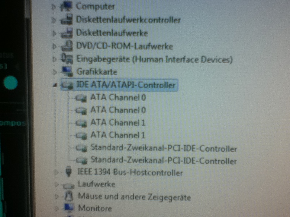

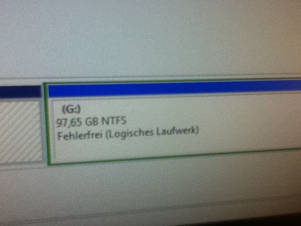

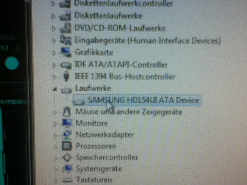

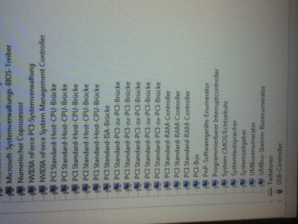

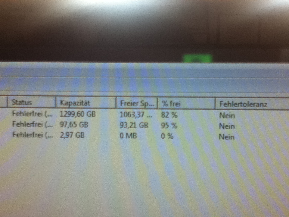

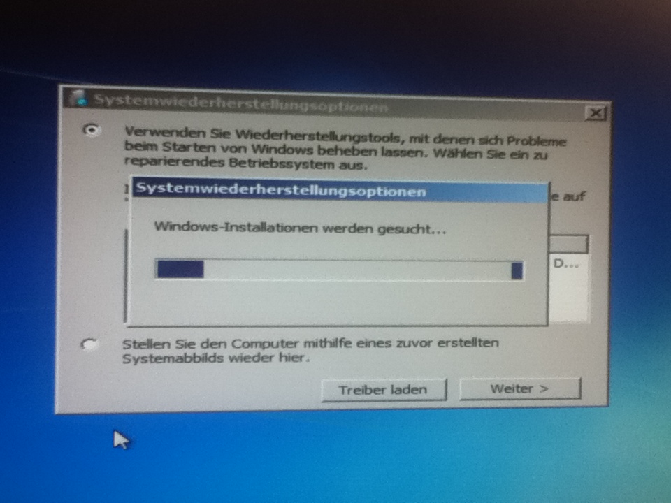

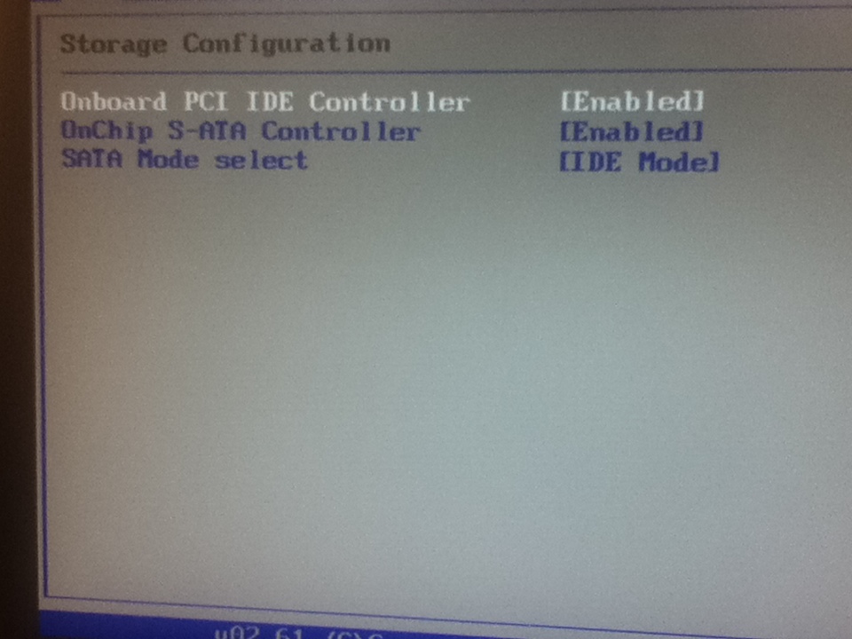

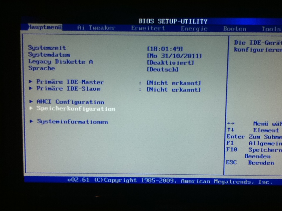

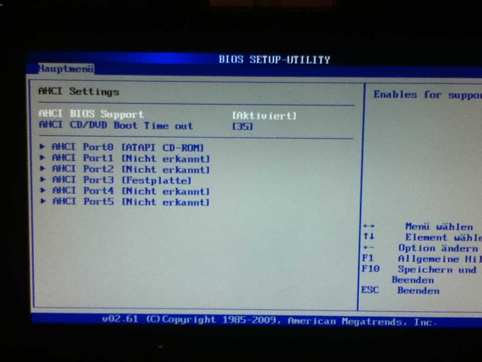

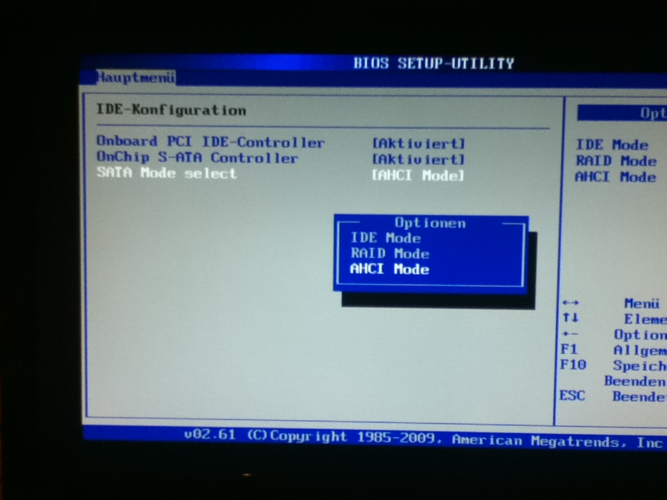

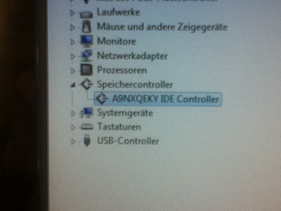

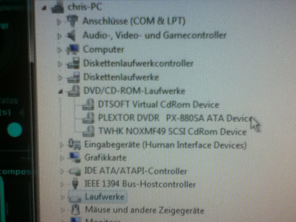

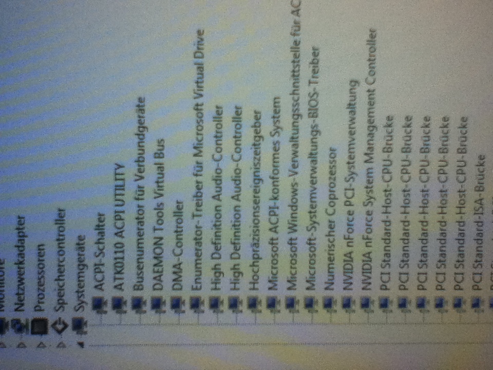

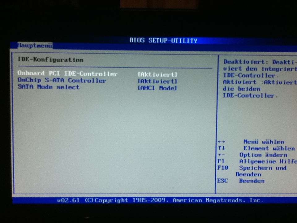

das kann ich da einstellen
siehe bild 5-8

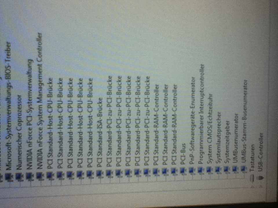

Xp hab ich durch den IDE Mode Installiert.Das hatt ja auch geklappt.

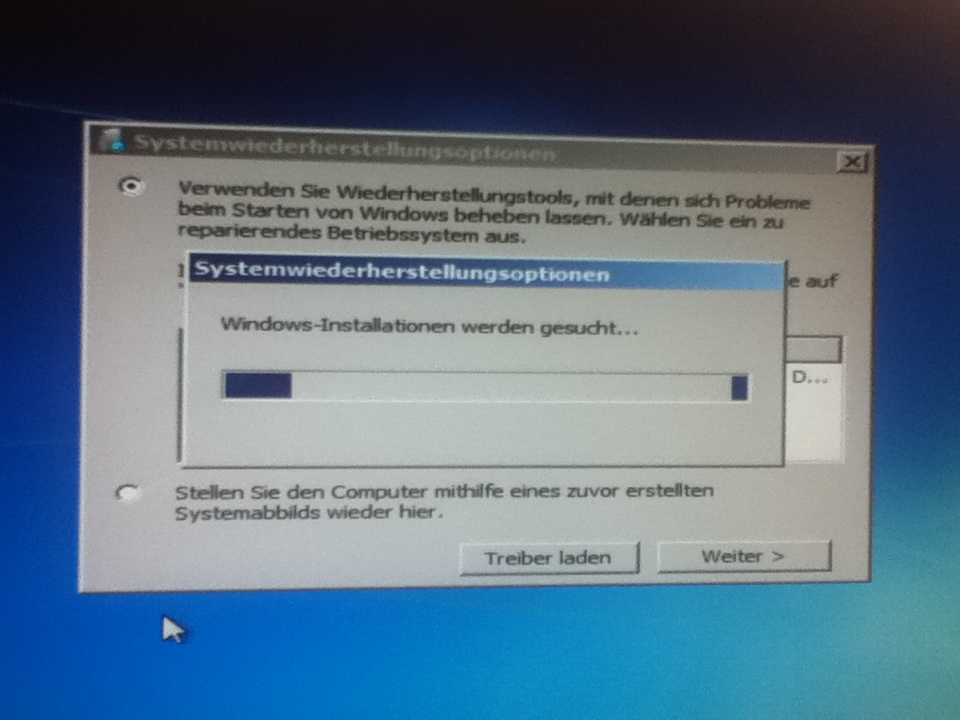

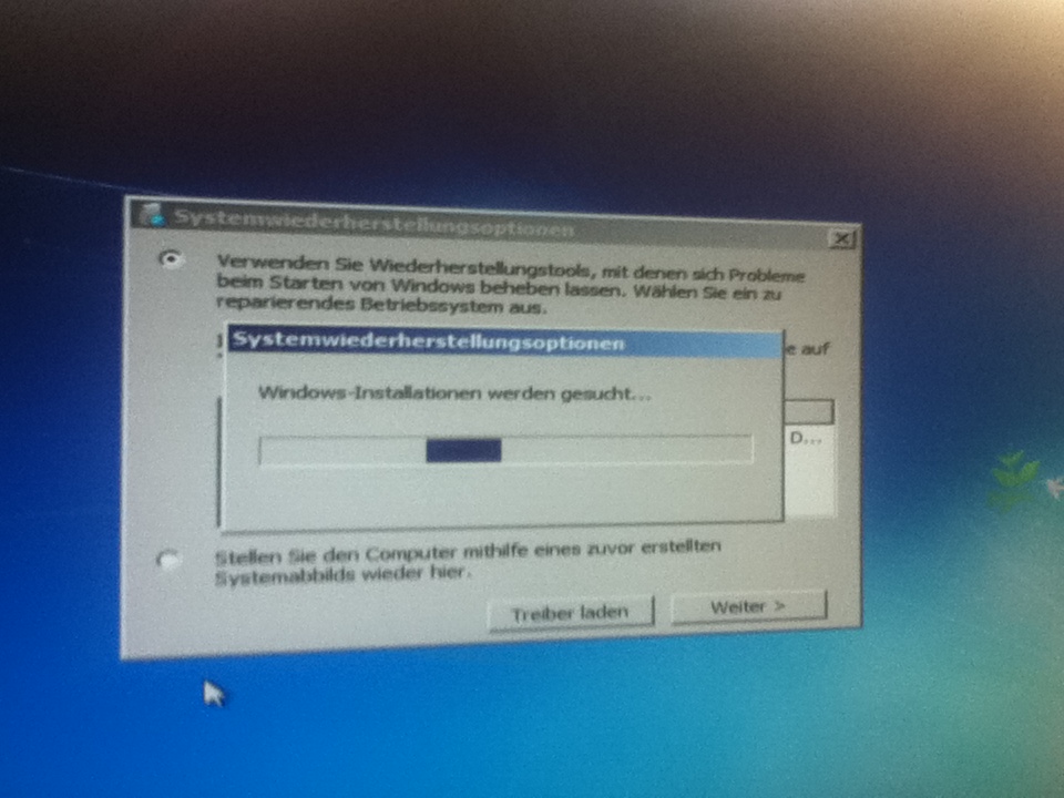

und danach hab ich den "fehlersucher" gestartet
siehe bild 1-4
1. windows 7 wurde auf AHCI installiert (Ohne Partionon)
2. TReiber, usw wurden auf Windows 7 installiert.
3 Dann wurde die Festplatte partioniert 1,4 TB windows 7 ca 100GB xp
4. XP wurde installliert.(mit nlite voher gebrannt vür SP3) ohne AHCI treiber (Festplatte und anderer sata Ports wurden auf IDE umgestellt.)
5. Nun Startet nur windows xp.!!! (Festplatte im IDE MOde)

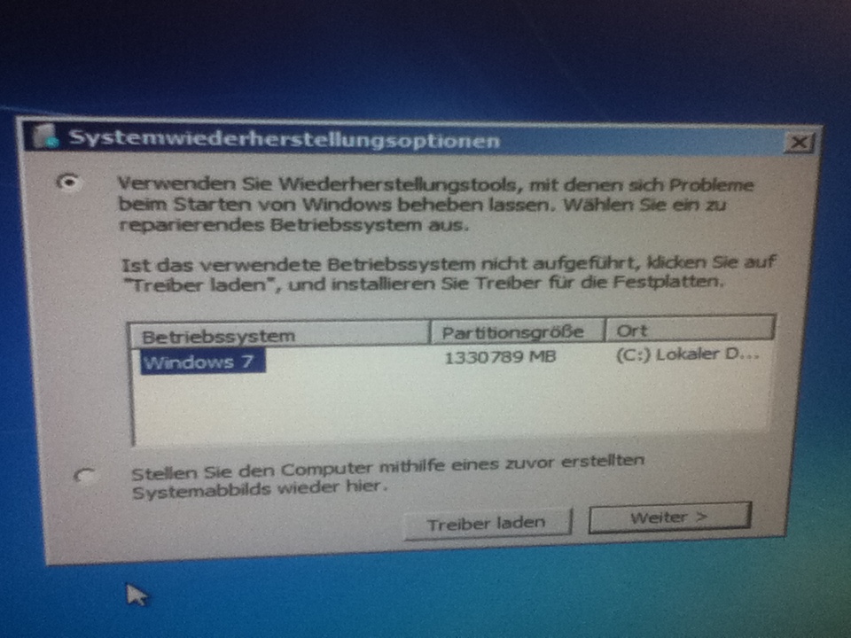

6. windows 7 STart DVD eingelegt und fehlersuche gestartet (Siehe Anhang) (festplatte immer noch
im IDE mode)

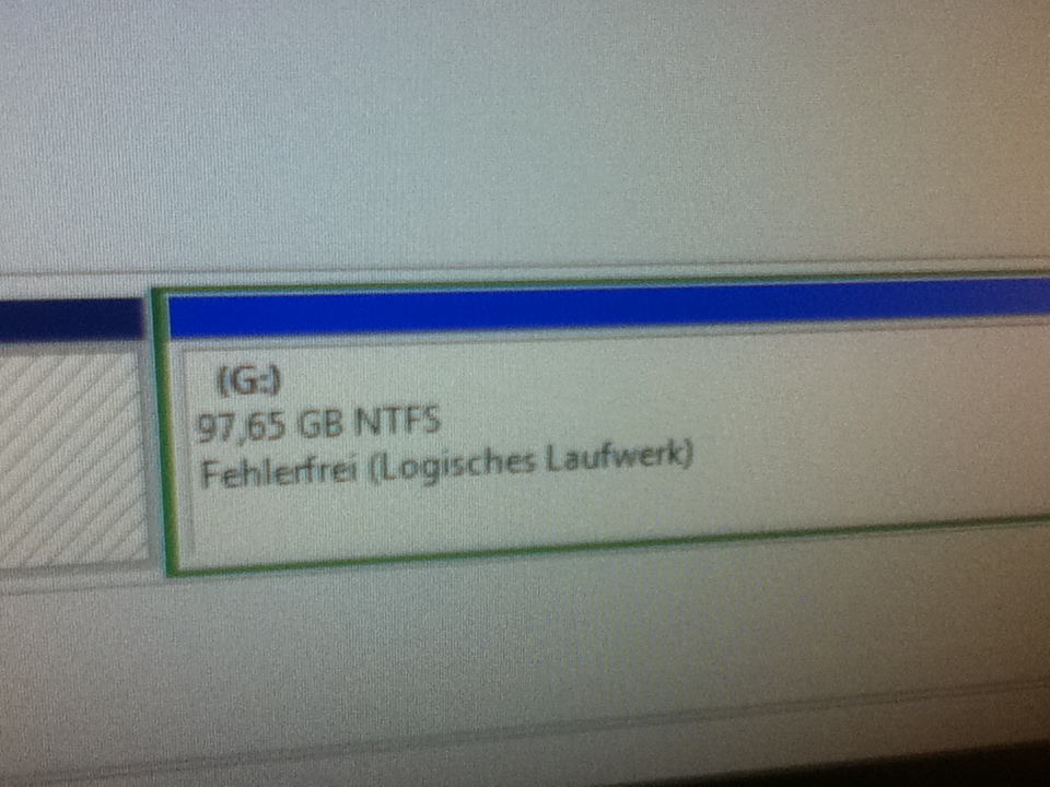

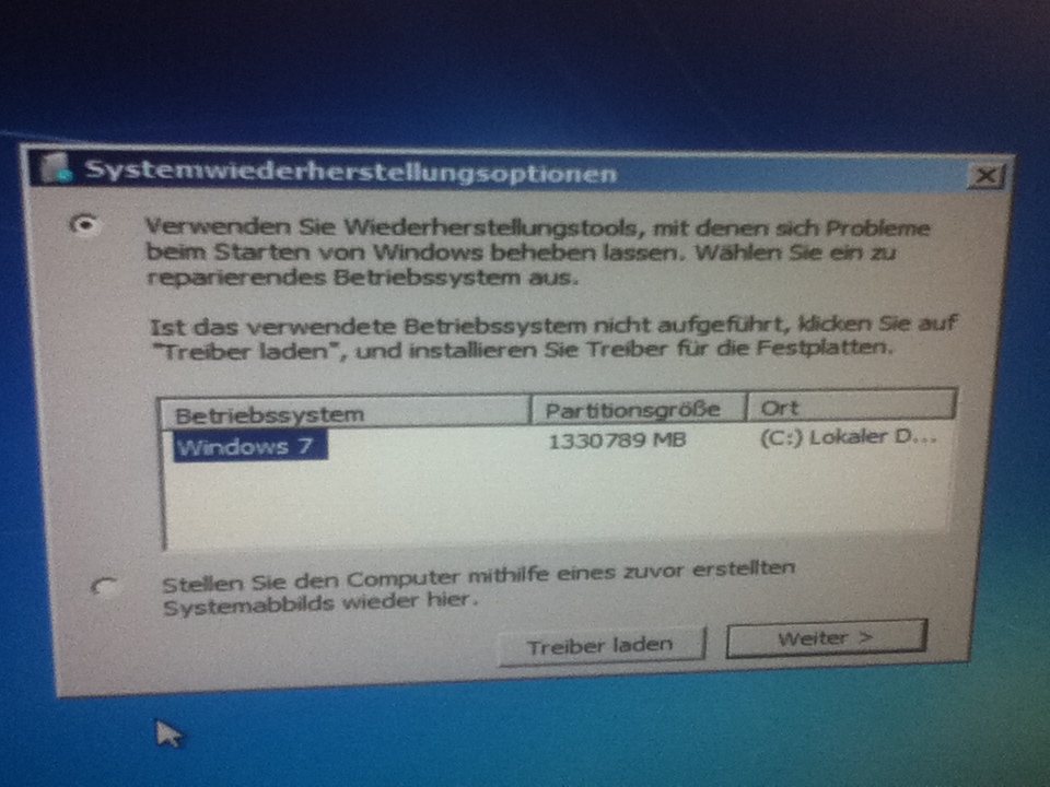

7. so wie AUF DENN bLDERN ZU sEHEN repariert (Siehe BIld 4 )
8.PC neu gestartet und windows 7 fährt hoch (kein Bootloader kein Bluescreen ) IDE Mode
9. Danach bios Geupdatete und neu hochgefahren (ide mode)

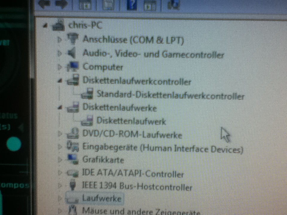

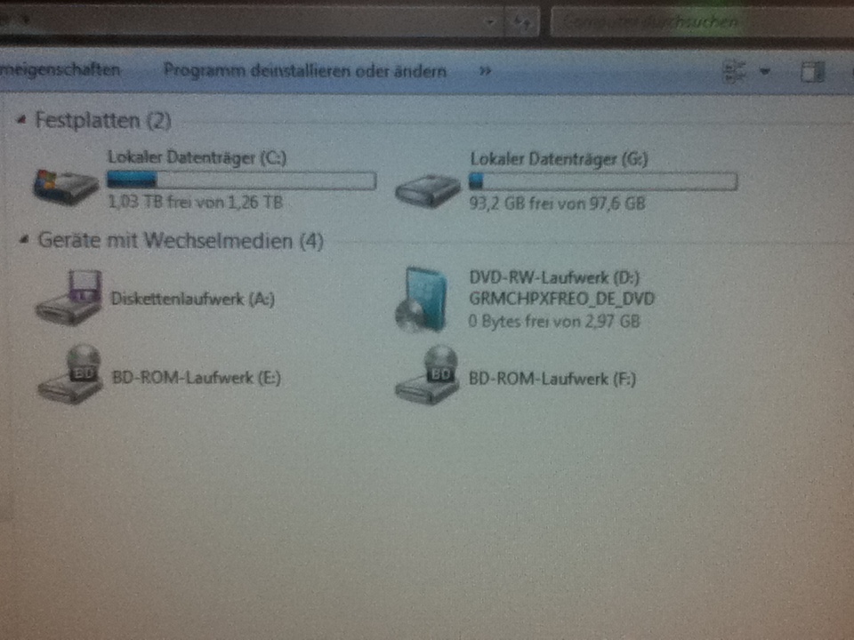

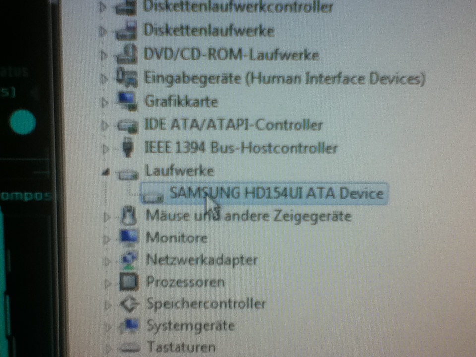

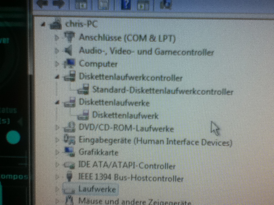

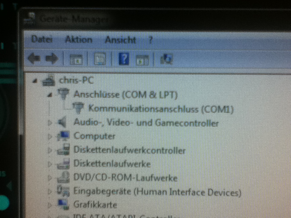

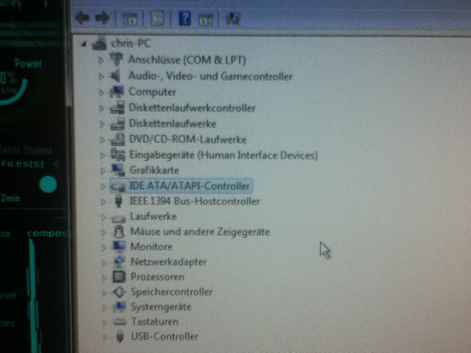

10. treiber wurden installiert und ich habe plötzlich ein disketten laufwerk(windows 7) ide mode
11. nur windows 7 fährt hoch kein bootloader kein Bluescreen) alles ganz normal (Festplatte immer noch Im IDE mode)

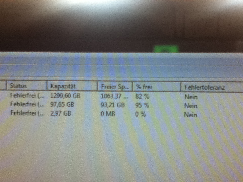

siehe bild 5-8
im IDE mode)

Ich blicke aus dem ganzen nicht durch.
Hast du nun die Möglichkeit, einzelne SATA PORTS auf NATIVE-IDE zu stellen ? Oder nicht ? Wenn nur ALLE SATA PORTS gewechselt werden können, bekommst du so die AHCI Treiber in XP NICHT installiert. Dazu brauchst du eine selbst erstellte XP Setup CD mit integrierten AHCI Treiber, siehe Beitrag weiter oben. Dann kannst du XP im AHCI Mode installieren.
Installiere dann XP auf einer anderen Festplatte im AHCI Mode. (Auf eine PRIMÄRE PARTITION, nicht auf das logische Laufwerk, das logische Laufwerk kannst du getrost löschen und eine primäre Partition erstellen, - bis zu 4 primäre Partitionen pro Festplatte sind möglich). Bei der Installation von XP klemmst du aber die Windows 7 Platte ab, so bleibt der Bootloader von 7 erhalten. Du kannst später dann über das BIOS BOOT MENÜ entscheiden, welches Betriebsystem bzw. welche Platte starten soll. Das am häufigsten genutzte System bzw. Platte wird im BIOS fest als Startlaufwerk eingetragen.
Ist Windows XP installiert, musst du dann die automatische Bootreparatur von der Windows 7 Setup DVD starten und diese mindestens 3 mal durchlaufen lassen ! Erst dadurch schreibt sich der Bootloader von 7 neu und bindet XP mit in seinen Bootloader ein. XP auf einem logischen Laufwerk, kann dabei nicht gefunden werden.
Ein Datenträgerbild mit Durchblick, sollte so aussehen (siehe Bild) :
Viele Grüße
Ein Problem was ich außerdem sehe, ist das logische Laufwerk G:.Du kannst sonst die AHCI Treiber in XP nur installieren, wenn MINDESTENS ein SATA PORT auf AHCI eingestellt wurde.
Vorschlag : Erstelle dir einen neuen Setup Datenträger für XP mit integrierten AHCI Treiber.Von einem logischen Laufwerk kann keines der Betriebssysteme starten.
Oder du installierst Windows XP mit integrierten AHCI Treiber auf eine andere primäre Partition der Festplatte wo sich auch Windows 7 drauf befindet im AHCI Mode.Beide Betriebssysteme sind dann völlig unabhängig voneinander und man kann sich später getrost von einem der Systeme trennen.
Beide Systeme sind voneinander abhängig, so kann man sich nicht mehr ohne weiteres von einem der Betriebssysteme trennen. Der Einsatz der automatischen Bootreparatur von 7 ist wieder zwingend und entscheidet man sich für XP, muss XP neu installiert werden.
Viele Grüße
