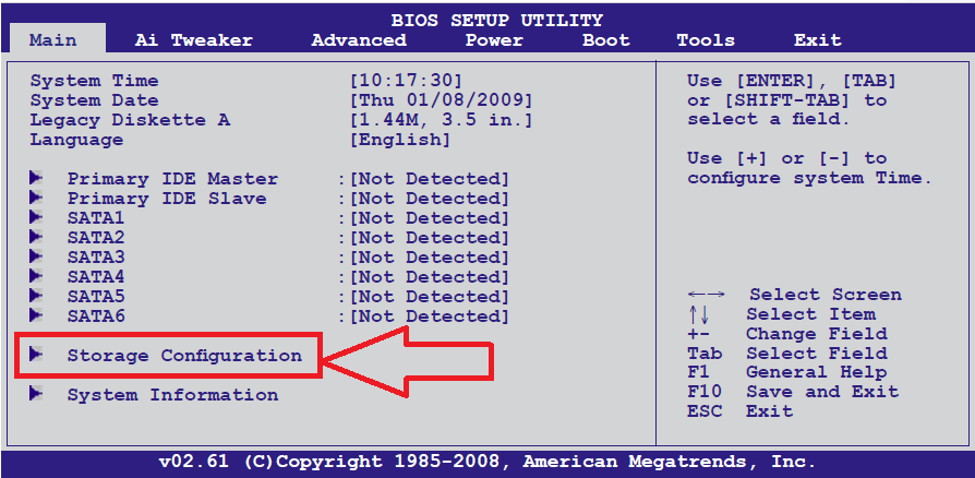

bei miene board (grad nachgekuckt) kann ich nur ALLE SATA ports Auf IDE umstellen?
wie muss mann das da machen??
Das kann ich nicht glauben. Wie heißt denn dein Board ?
Ich schau mal für dich nach.
Viele Grüße
Schau mal im BIOS unter STORAGE CONFIGURATION und poste hier, was du dort einstellen kannst ...
Bei diesem Board muss es möglich sein, einige SATA PORTS aus AHCI herauszunehmen. Leider finde ich im Handbuch nicht viel mehr Angaben für das BIOS ... nur das sich die SATA PORTS konfigurieren lassen.
Bei vielen ASUS BOARDS lassen sich die SATA PORTS 1-4 separat einstellen.
