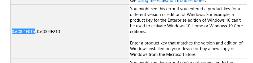

Der Fehler auf Windows 10 war, nach dem Clean Install 0xc004e016.
Und genau diese Fehlermeldung kommt, wenn man eine Clean Install macht ohne vorher mit dem
alten System (Windows 7 in deinem Fall) ein Upgrade auf Windows 10 gemacht hat.
Evtl. gibt es auch wirklich Probleme zur Zeit mit den Aktivierungsserver, wäre nicht das erste mal.

Mach Dir bitte einen USB-Stick mit einem aktuellen Windows10-ISO, boote von dem, starte das Setup,"ich habe keinen Product-Key", lösche die alten Partitionen und immer ..weiter .. weiter .. weiter .. das wird schon alles gut. Aktiviert wird dann mit dem vorhandenen Windows7-Key, der auf dem Aufkleber steht. Wenn Du echt nicht weiter weißt, benutze bitte die Suchfunktion des Boards, dort steht bereits hundertfach, was Du tun musst. Kannst aber auch hier nochmals fragen.
Du nervst nicht!! Und Du brauchst auch nicht nochmal Windows7 installieren, weil der Windows7-Key auch für Windows10 funktioniert!
Wenn das geklappt hätte @omavoss , dann wäre der ganze Thread nie erstellt worden!
Der einzige Unterschied war ... hatte den Key bei der Installation direkt schon eingegeben!

Und genau diese Fehlermeldung (0xc004e016 ) kommt, wenn man eine Clean Install macht ohne vorher mit dem
Du hättest sollen "Ich habe keinen Key" wählen.
