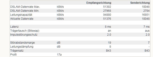

Nein, die Leitung ist in Ordnung.

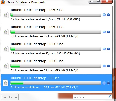

Starte ich mehrere Downloads werden die 50 Mbit aufgeteilt.

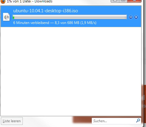

Bei einem Download sieht das so aus. (Anhang)
Was wird dir denn hier die ganze Zeit gesagt?
JA - weil der Server von der anderen Seite nicht mehr hergibt.
Dann zieh dir nen Download Manager, der die Datei mit mehreren Downloads gleichzeitig zieht -> Fertig.
Man kann bei seinem Server die maximale Bandbreite pro Connection beschränken. Genau das passiert hier scheinbar bei 16 MBit (2.0 MB/s), was eine gängige Schwelle ist.
Mit einem DL Manager nutzt man weitere Slots = mehr Bandbreite insgesamt!
