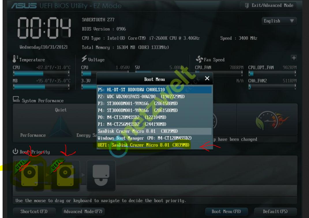

wenn du das haben willst, einfach dein DVD 64bit einlegen, dann im Bios nicht dein norames DVD Laufwerk als 1. Bootdevice auswählen, sondern "UEFi dein DVD Laufwerk "

Wenn du Ein Installationsmedium in deinen Rechner einlegst und das Boot Menü aufrufst, hast du die möglichkeit vom CD Laufwerk ganz normal zu booten oder aber vom gleichen Laufwerk im UEFI Modus. Das Board erkennt automatisch ob die möglichkeit besteht den UEFI Modus bei dem jeweiligen Installationsmedium anzuwenden.

Habe mir das GIGABYTE G1.Sniper A88X gekauft und wollte nun Windows 7 auf das ein zigste Laufwerk, eine 840 pro SSD 128GB, installieren.
Die Sata SSD wurde im UEFI erkannt und Windows 7 konnte auch am alten (jetzt 2t PC) MSI 890GXM-G65 installieren.
Aber am neuen klappt nur Windows 8 zu installieren. Hinzu kommt noch das ich es am USB 3.0 installieren wollte, was ja auch Probleme verursacht.
Nach Googlen habe ich kappiert das es am UEFI liegt und man da nur mit etwas Aufwand es per USB Stick erreichen kann.
Aber was bringt es mir?
(Und woran merkt man es das es wirklich im UEFI Mode Windows 7 installiert hat?)
