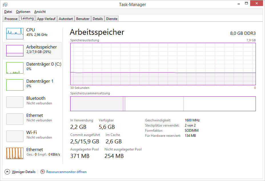

ich habe letzten Donnerstag über den Windows-Store das Update von Windows 8 auf Windows 8.1 gemacht.
Daraufhin stellte ich eine viel zu hohe CPU-Auslastung und einen viel zu hohen RAM verbrauch fest.
Letzteres habe ich bereits beheben können: siehe hier
Nun zur CPU:
Die CPU wird anscheinend von Systemprozessen "gestresst". Wie kann man genaueres darüber herausfinden?

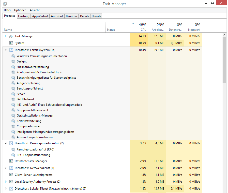

Was läuft denn auf deinem PC noch so? schau dir mal deine Netzwerkauslastung aus die sieht seltsam aus, nicht das du dir was eingefangen hast...
Die Speicherauslastung finde ich jetzt nicht dramatisch. Wenn man etwas mehr hat (8GB), dann genehmigt sich Windows auch automatisch etwas mehr. Meiner Erfahrung nach sind etwa 2GB dabei relativ normal.
Bei der CPU-Auslastung liegen ja schon fast 15% am Task-Manager bei dem Bild. Dennoch ziehen die Systemprozesse etwas dolle viel. Und das bleibt dauerhaft so?
Bei meinem Laptop hab ich das nur wenn er den Search Filter Index scannt/erweitert , aber das steht dann auch direkt so bei den Tasks mit drin.

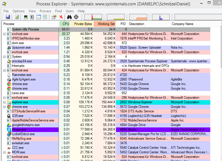

Ich finde die Anzeige des CPU-Verlaufs im Process Explorer schon ein wenig merkwürdig.
Da mein CPU-Fan durchgehend auf höchster Drehzahl läuft, denke ich dass der Taskmanager wohl recht hat.
wie gesagt, führe die xperf Befehle aus meinen Guides aus und nutze das WPT aus dem 8.1 SDK.

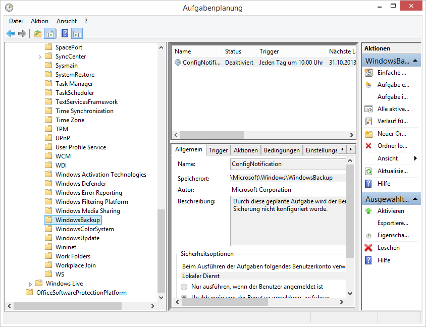

du hast ein bekanntes Problem. Deaktiviere die Aufgabe der Windows Sicherung in der Aufgabenplanung. Die sdclt.exe wird alle 1s gestartet und beendet sich wieder. Ich hatte das schon an MS weitergeleitet, mal sehen ob sie es irgendwann beseitigen.

Vielen vielen Dank für die Lösung. Nach dem Deaktivieren der Windows-Sicherung funktioniert wieder alles wie gewohnt :)
Hier noch ein Screenshot der Aufgabenplanung:

Ja das sieht bei mir so aus:
Der svchost.exe Prozess belegt konstant 20-25% (im Idle).
Ich habe nur leider keine Ahnung was genau und vor allem warum?
EDIT: Ich habe das Problem gelöst!! Habe einen Beitrag von MagicAndre1981 in einem anderen Forum gefunden. Darin trat bei verschiedenen Personen ein ähnliches Problem in Verbindung mit Windows 8/8.1 auf. Bei mir lag es an nicht Aktuellen Netzwerktreibern (von Intel). Ich habe mir einfach sämtliche aktuelle Treiber zu meinem Mainboard heruntergeladen. Nach besagtem Netzwerktreiber funktioniert jetzt alles wieder perfekt! :)
