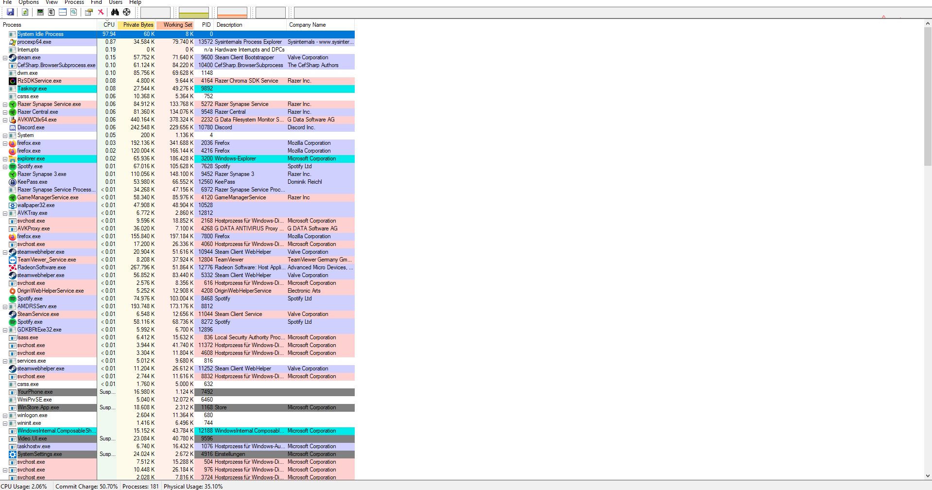

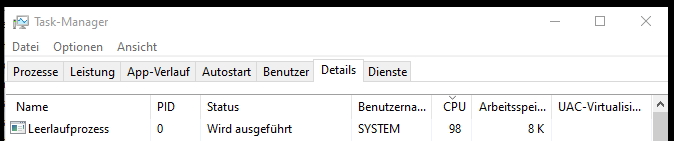

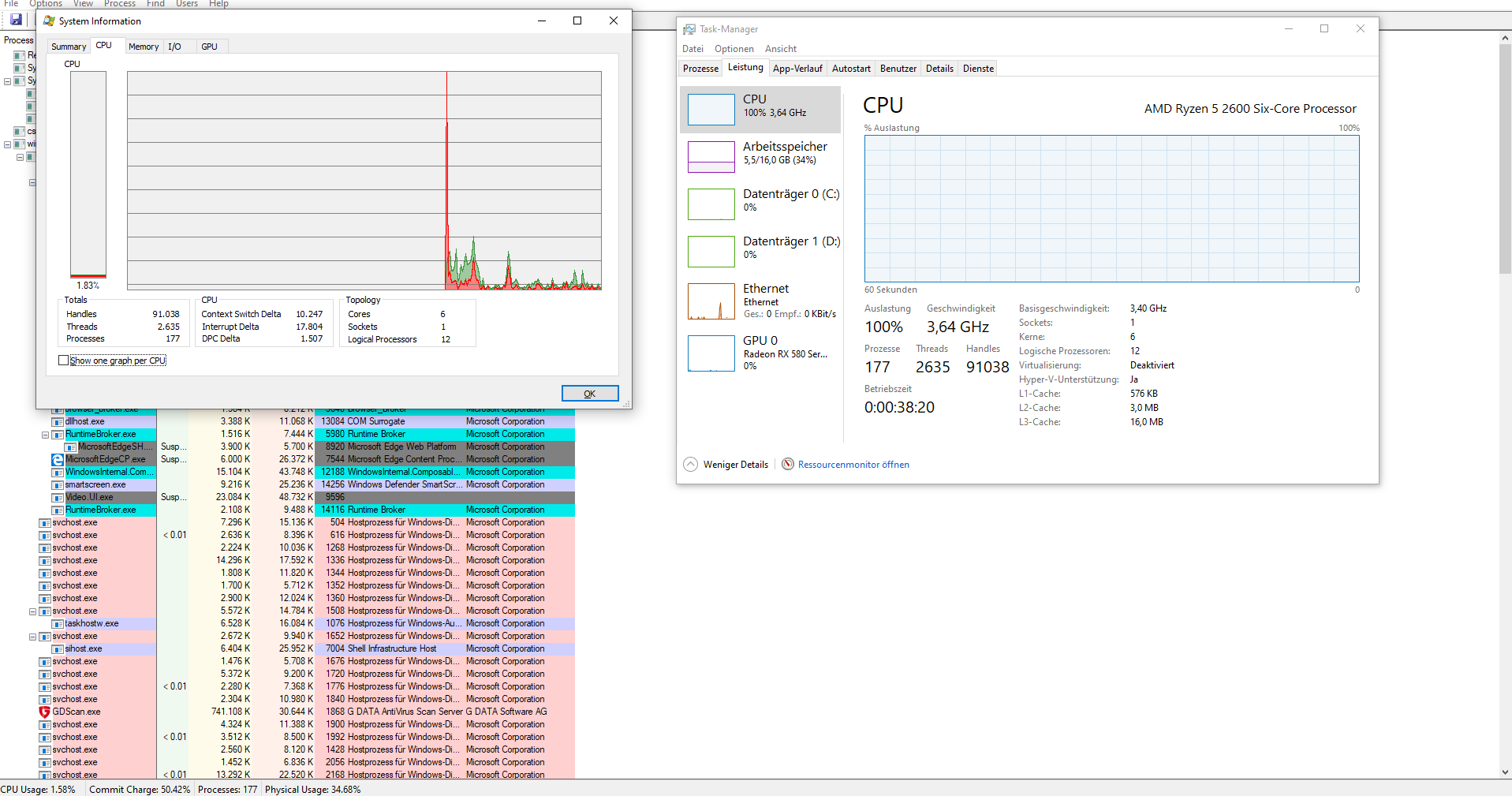

Ich habe mir vor ungefähr einem Jahr meinen ersten PC zusammengebaut. Nun habe ich seit längerem Probleme, bei denen ich nicht weiß, wie ich diese beheben kann.
Meine Probleme:

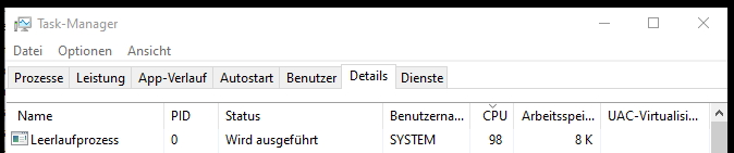

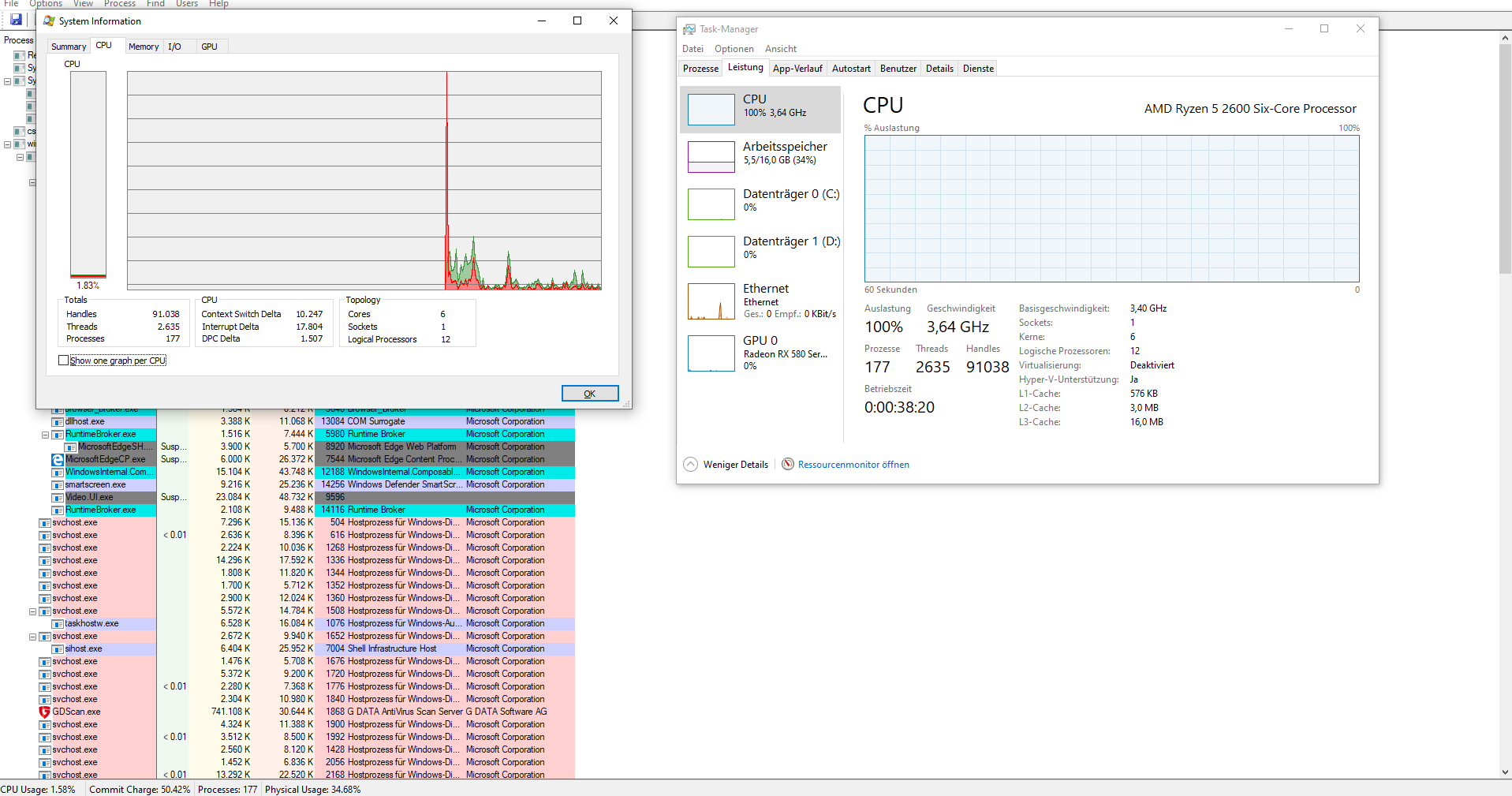

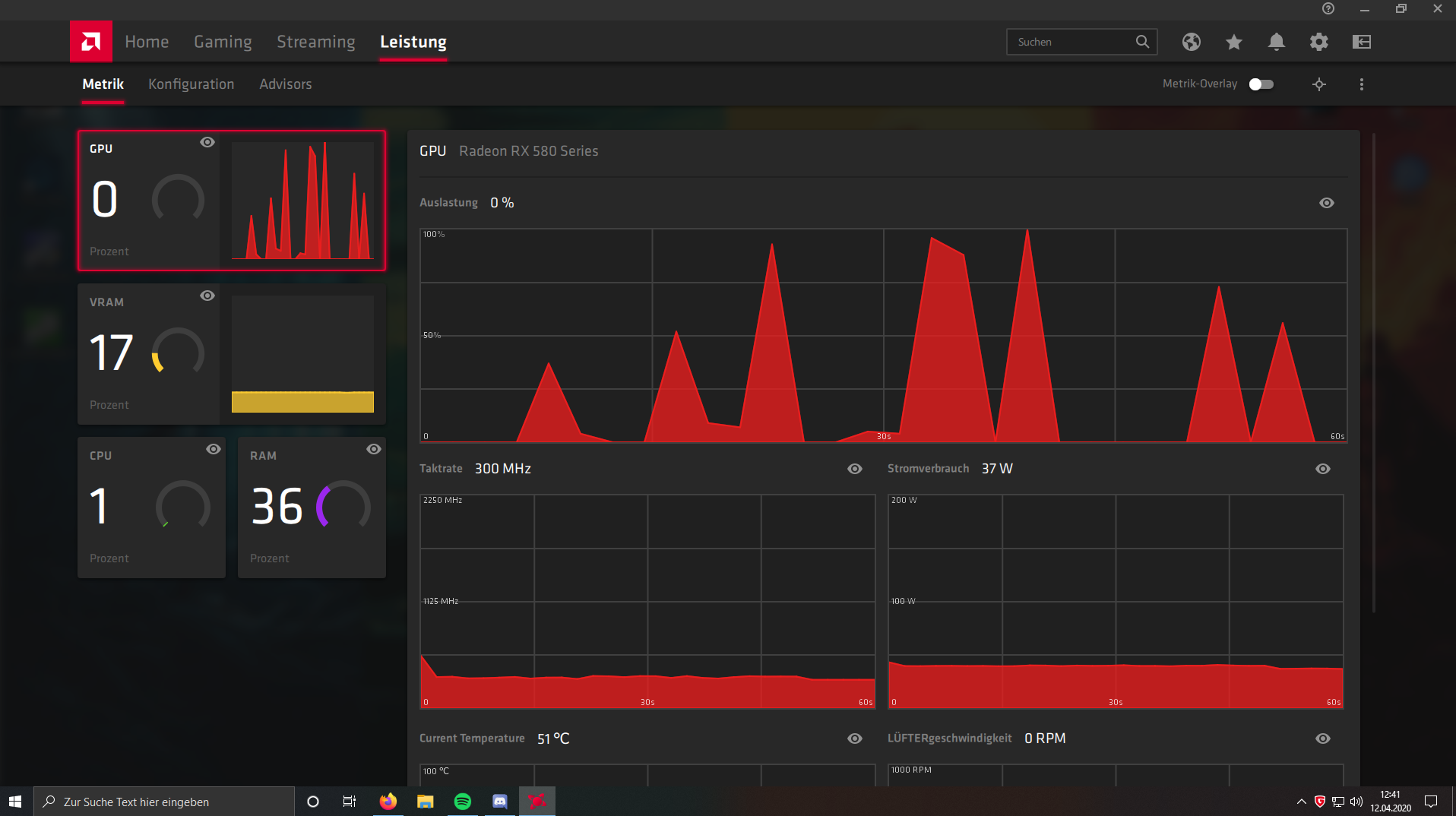

- CPU-Auslastung ist im IDLE-Betrieb, laut Task-Manager, dauerhaft auf 100%. Allerdings wird mir im Process Explorer angezeigt, dass die CPU nur 1-2% ausgelastet ist und der "Leerlaufprozess"-Dienst ist eigentlich auch immer bei 98-99.
- GPU-Auslastung schwankt im IDLE-Betrieb zwischen 0 und 100%.
Ich habe bereits sämtliche Foren durchforstet, Windows zurückgesetzt, BIOS-Updates durchgeführt (auch ältere Versionen ausprobiert), RAM auf Fehler überprüft, Festplatten auf Fehler überprüft usw..
Treiber sind natürlich auch alle auf dem aktuellsten Stand. Genauso wie Windows 10.
CPU- und GPU-Temperaturen sind vollkommen in Ordnung.
Mein System:
https://geizhals.de/?cat=WL-1119982
Habe mal ein paar Bilder angehängt, um meine Probleme zu verdeutlichen. Falls noch irgendwas Spezielles gebraucht wird einfach Bescheid geben.

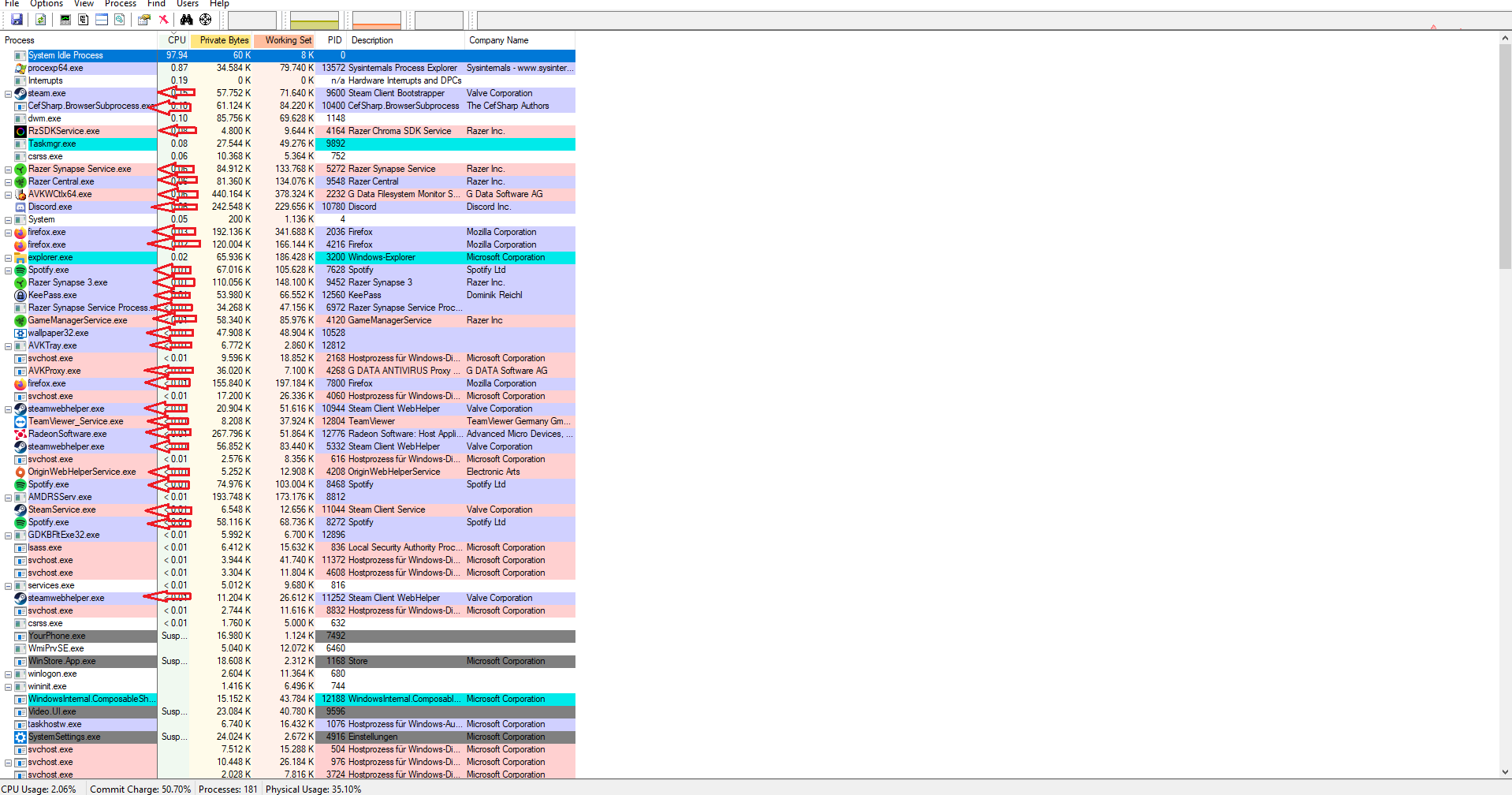

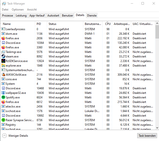

ich sehe kein idle betrieb, da läuft tonnenweise müll auf dem rechner
außerdem ist der process explorer screen sinnlos , wenn alles verdeckt ist.
system idle process > properties > threads
screen posten

Und hast du auch unnötige Programme die im Hintergrund laufen?

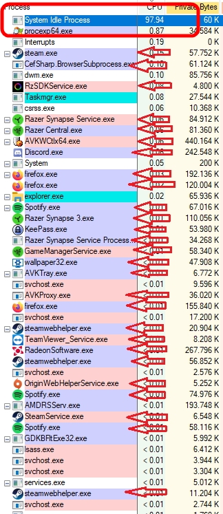

leipziger1979 schrieb:
Die Ansicht hast wohl nur du exklusiv, Idle ist bei 98%:
augen auf , da läuft tonnenweilse müll auf dem rechner...
Und bei dir laufen fast nur Müll im Hintergrund. Es kann aber auch sein das sich ein Virus in deinem System einen gemütlichen Platz gefunden hat.
Hatte ich im letzten Jahr auch mal. Es war der OriginWebhelper bei mir, der alles lahmgelegt hatte.
Toll, alles Prozesse die jeweile 0,01 bis 0,1% belegen, aber 98% Idle frei sind.
Aber wahrscheinlich habe ich in Mathematik nicht aufgepasst!

dir ist schon klar , dass all diese prozesse nach system idle auslagern können ?
außerdem ist idle = idle und und nicht idle = 50 unnötige threads...
und wenn da 100% stehen würde , das hat immernoch rein garnichts mit idle zu tun.
ein restaurant wird auch nicht leer nur weil die besucher nichts essen, trinken oder bestellen.

außerdem mal mit HWinfo oder HWmonitor oder so, die CPU-Taskmangeranzeige gegen prüfen...
O&O Shutup10 hat auch nichts geändert. HWInfo64 zeigt mir übrigens auch eine 100%ige Auslastung der CPU an.
