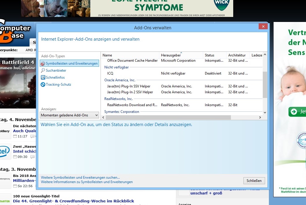

Windows 8.1 64 Bit Java inkompatibel
weiß jemand Rat ?

Ich nutze überwiegend den Internet Explorer
SB1888 schrieb:
Internet Explorer 11 läuft noch nicht mit Java :D
Genauso einige Office-AddOns die sich im IE integrieren.
heißt also warten auf eine neuere Java Version ....
Du nutzt, wie jeder Standarduser auch, die 32 Bit Version des IEs. Also kannst Du erst einmal die 64 Bit Version von Java wieder deinstallieren. Aber mir dem IE 11 gibt es noch kein Java, wie schon geschrieben wurde. Nutzt Du Webseiten, die ein Java Applet laden wollen, musst Du einen anderen Browser nutzen.
also beim 32bit iexplorer steht bei mir "deaktiviert" für das java plugin da ;)
die lösung von necareor passt im prinzip also

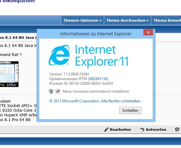

Wie stelle ich das denn ein, das ich unter Windows 8.1, IE 11 die 32 Bit Version nutze ?
Ich habe gerade mal in der VM Win 8.1 gestartet. So ganz klar, welche Version vom IE da gestartet wird, ist das nicht.
Egal ob man den IE aus dem Programm(x86) Ordner oder dem Programm Ordner startet. Ob es die x86 oder x64 Version ist, kann man nicht wirklich erkennen. Wieder mal ein toller Job, Microsoft.
daher auch meine Frage :-)
BlubbsDE schrieb:
Schön. Dann hast Du das für Dich angepasst. 64 Bit Browser braucht man nicht und machen eben viele Probleme. Gerade, was Plugins angeht. Nicht ohne Grund gibt es die großen und erfolgreichen IE Alternativen, wie den FireFox und den Chrome gar nicht als x64 Version.
nein, habe ich eben nicht - aber sehr gut mal eben ohne es selbst auszuprobieren/nachzustellen vorschnell geurteilt :P
ich hab nach der windows installation firefox an seinen ort kopiert und gestartet und war fertig damit ;)
worauf ich hinaus wollte: klicke ich iex in der taskleiste an: "java plugin inkompatibel" (offenbar also 64bit version, wenn man explizit, siehe unten, die 32bit version startet schauts nämlich anders aus)
hangel ich mich über den dateibrowser zur 32bit exe (program files (x86)\iex - wenn MS dort die 64bit exe ablegt, wirds zeit das BS zu löschen :)) steht dort nur noch "deaktiviert"
und weiter hab ich nicht getestet/testen wollen, wozu auch
ansonsten ja: der iex ist in dem bezug der erkennung für den nutzer ob 32/64bit "dürftig"
im taskmanager aber, steht (32bit) dahinter wenn es denn die 32bit version ist ;)
ja, pustekuchen - bei allen 32bit anwendungen stehts - nur beim iex nicht :(
hab gerade nur @64bit erst geschaut - anschließend wieder über x86 pfad gestartet: "internet explorer" ... ganz großes kino MS
