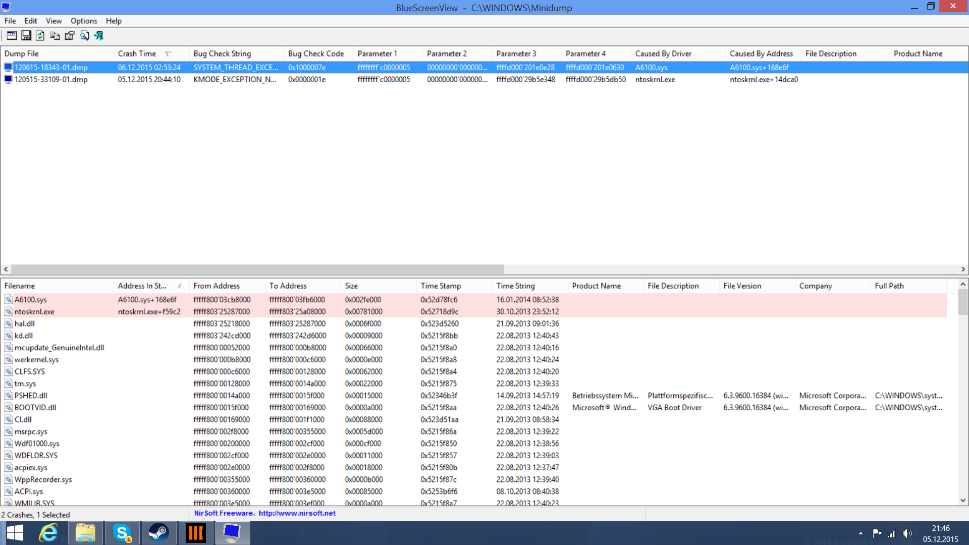

Kannst du die Mini dump datei mal hochladen?Kann sein das man dort mehr sieht ob ein treiber problem ist.
Hiermit:http://www.chip.de/downloads/BlueScreenView_37830608.html
Selbst das Programm zeichnet den Treiber Rot an ...

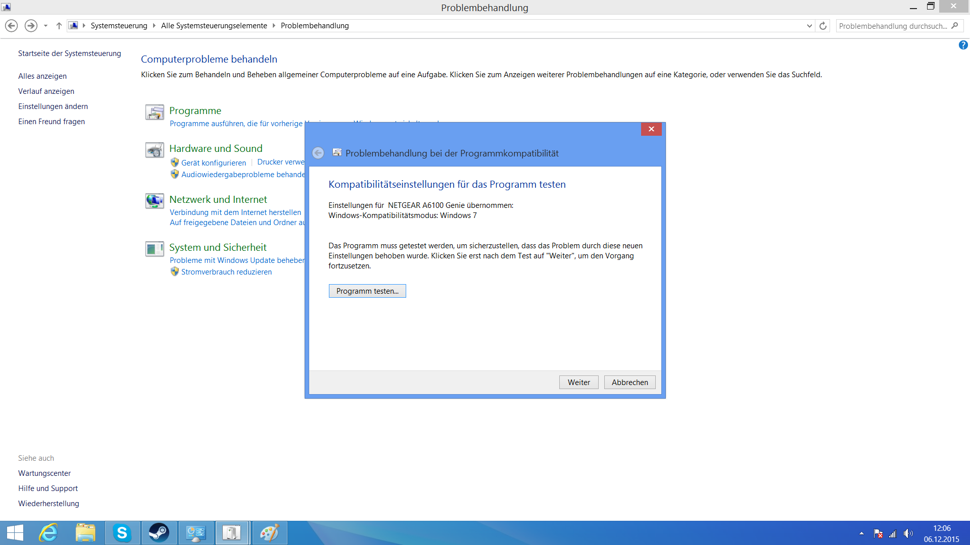

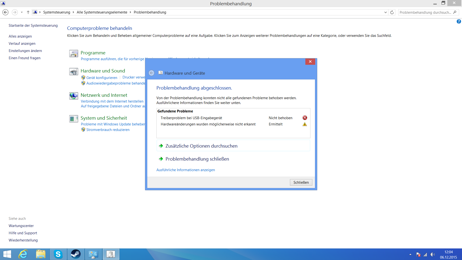

Das hat der mir schon mal angezeigt aber ich weiß leider nicht welche USB-Buchse der meint
Ich hab noch was entdeckt ...
Kompalität mit Window 7, ich hab aber 8.1 drauf
Lg Phil
