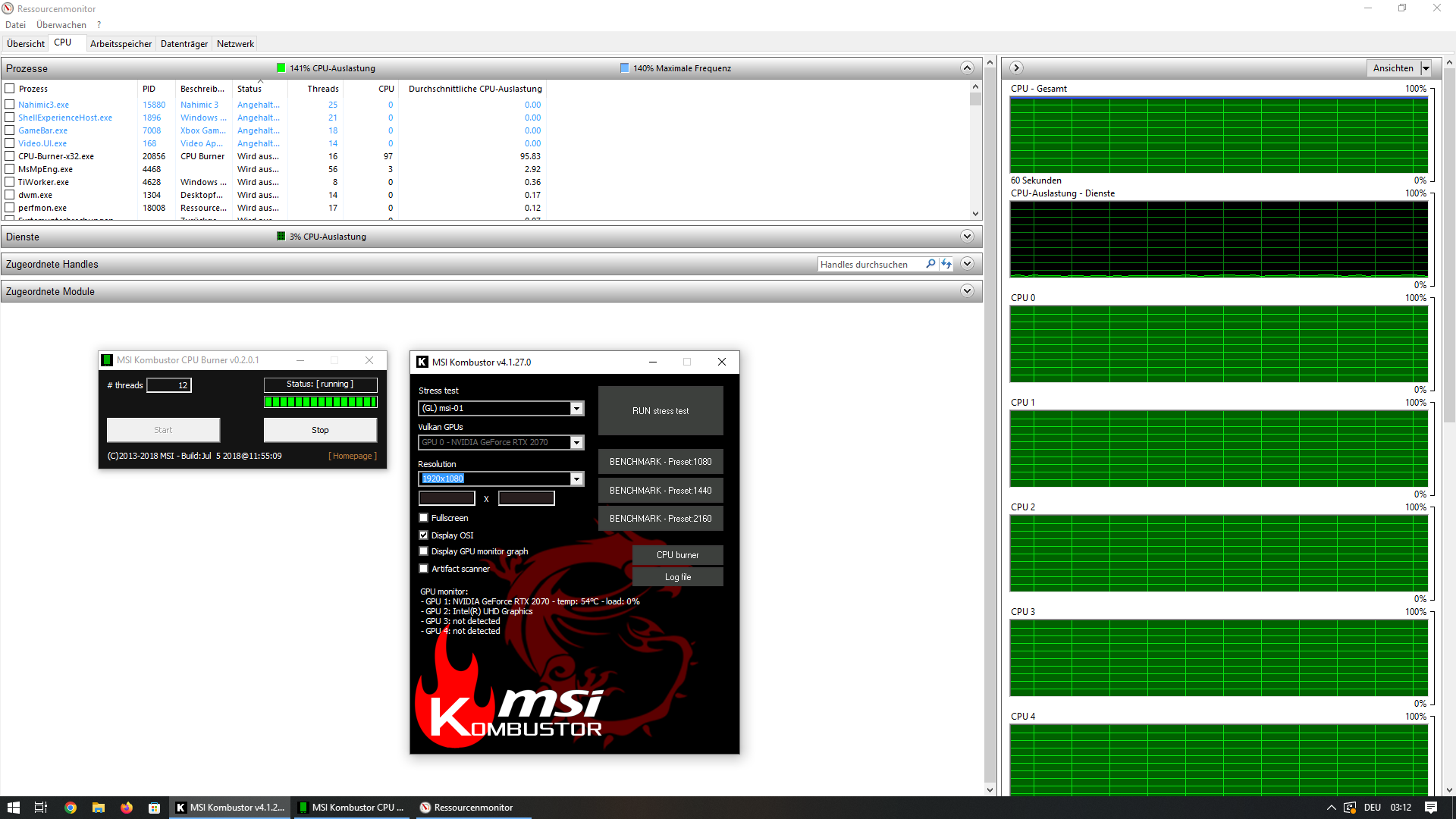

*Dann weiter mit ein paar Stresstests:
MSI Kombustor runtergeladen, Stresstests für CPU, GPU, iGPU laufen lassen, alles ohne Abstürze über jeweils ca. 30 Minuten.
(Max Temp:
CPU: 95 Grad
GPU: 88 Grad
(alles unter Volllast)
Anschließend habe ich wieder "Dungeons 3" gestartet, welches die "Volllast" nie erreicht "Blue Screen of Death" (WHEA_UNCORRECTALBLE_ERROR) nach ca. 10 Minuten im Spiel.
Das selbe bei GTA, am Spiel liegt es wohl nicht.
Zu guter Letzt Malwarebytes installiert, aber auch der hat nix gefunden.
