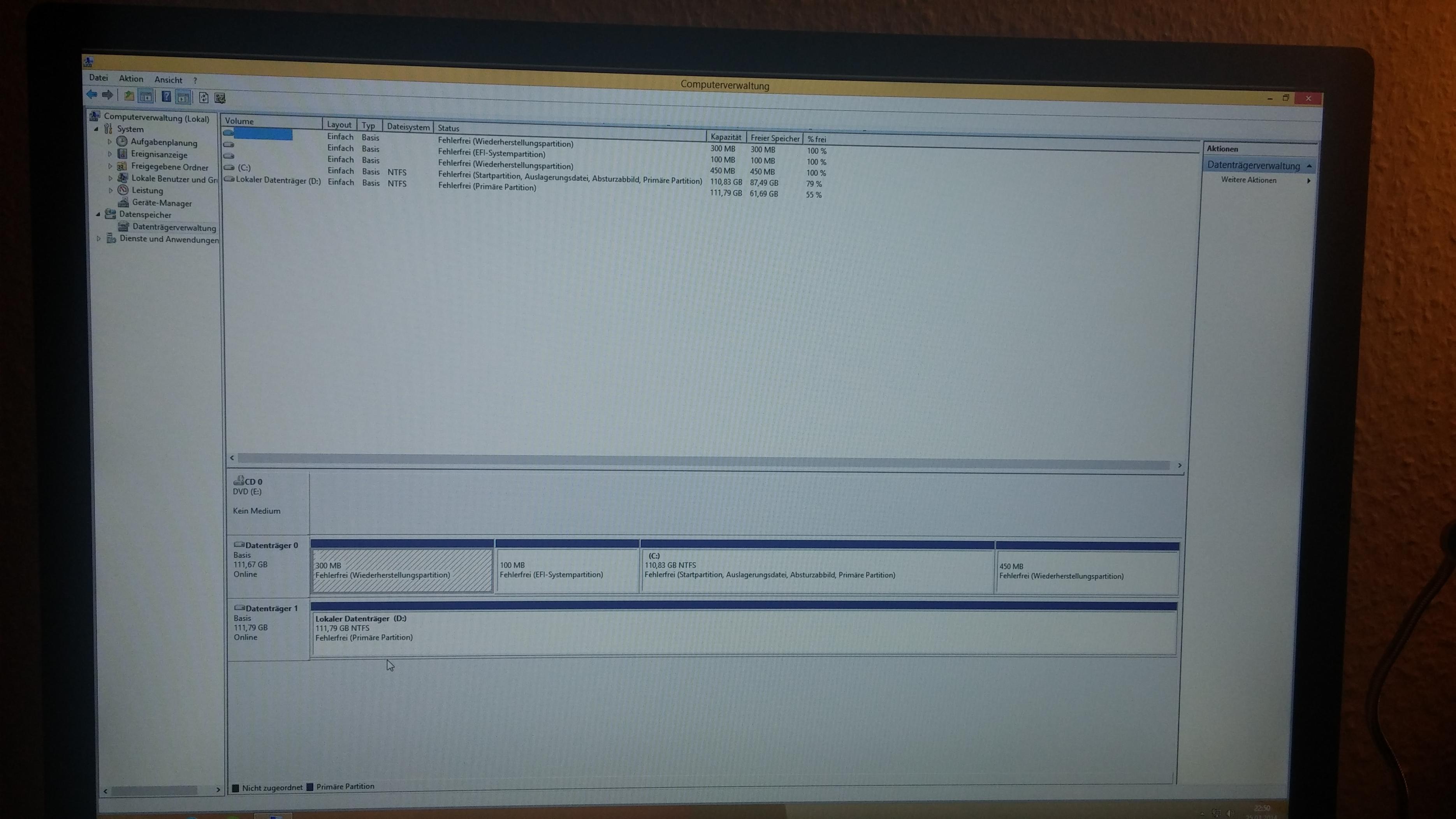

Nur mal aus reiner Vorsicht, weil wenn beide SSDs angeschlossen waren. Kann nämlich sein, dass die Bootdateien auf der Vertex liegen und nicht auf der Samsung 840 Evo ... und sollte das so sein und die Vertex ist nicht mehr im System, dann wird deine Samsung auch so nicht mehr booten können ...
Mach mal bitte ein Screenshot der Datenträgerverwaltung und lade es im nächsten Beitrag hoch.
Das Fenster so weit aufziehen, dass sowohl der obere als auch untere Teil vollständig sichtbar sind.
Irgendwie stellt sich Windows 8 recht dämlich beim Installieren an, wenn mehr als 1 Laufwerk angeschlossen ist. Lieber beim nächsten Installieren nur die Systemplatte anschließen.
AdoK schrieb:
hier ein Bild der datenträgeverwaltung
Warum du 2 Wiederherstellungspartitionen hast entzieht sich zwar meiner Kenntnis. Aber das sollte nicht schlimm sein.
Zumindest sind die Bootdateien auch auf der SSD wo auch dein Betriebssystem ist und das ist auf jeden Fall gut und OK so.
woran erkennst du, dass die bootdateien auf der samsung evo sind?
wie du siehst, die 100MB = EFI Partition , also Windows 8 hast du im UEFI-Modus installiert, daher im Bios heisst als 1. Bootdevice =Windows Boot Manager
also würde mein pc auch starten, wenn ich die verhex abklemme?
super :) na dann danke an alle, jetzt weiss ich was Sache ist. und dass der pc nicht startet, wenn die samsung evo an erster stelle der boot Reihenfolge steht, ist auch normal?
ja, ist normal, weil deine SSD =GPT=Windows Boot Manager ^^
