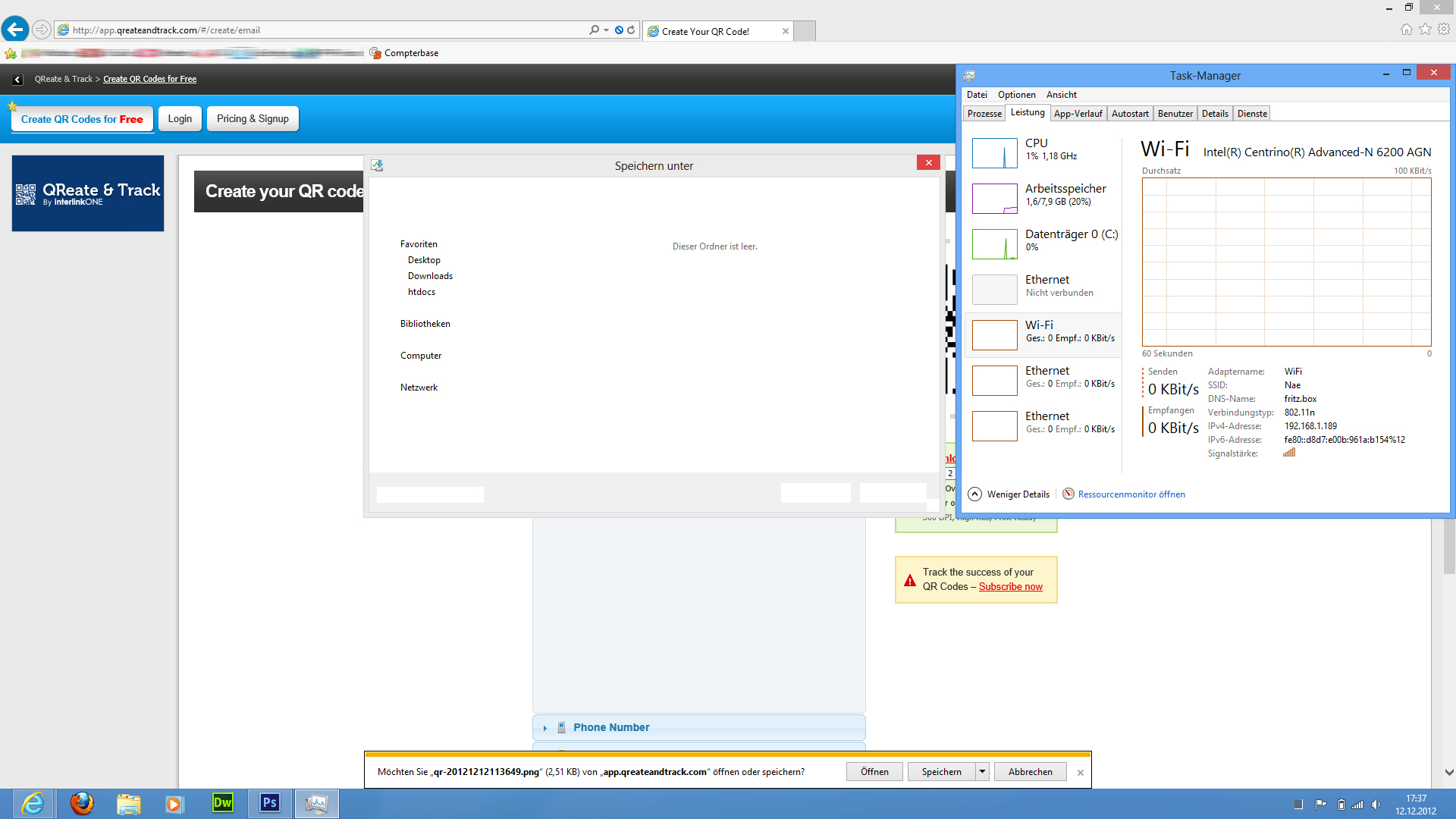

Hey Leute,
habe das Problem gerade wieder gehabt mit meinem Laptop. Habe mal einen Screenshot dazu gemacht. Ich kann den PC weiterhin problemlos verwenden, nur das Fenster hängt zu der Zeit.
Das HDD-Lämpchen arbeitet dadurch normal weiter. Wenn ich die Maus auf das Fenster schiebe was gerade hängt, habe ich nur diesen Ladekreis.

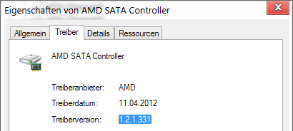

Wo genau kann ich meine Version des AHCI-Treiber einsehen?
Das kannst du im Geräte-Manager beim Anzeigen der Eingenschaften für den SATA Controller. Dort steht die Version. Meiner ist 1.2.1.331 (AMD AHCI)

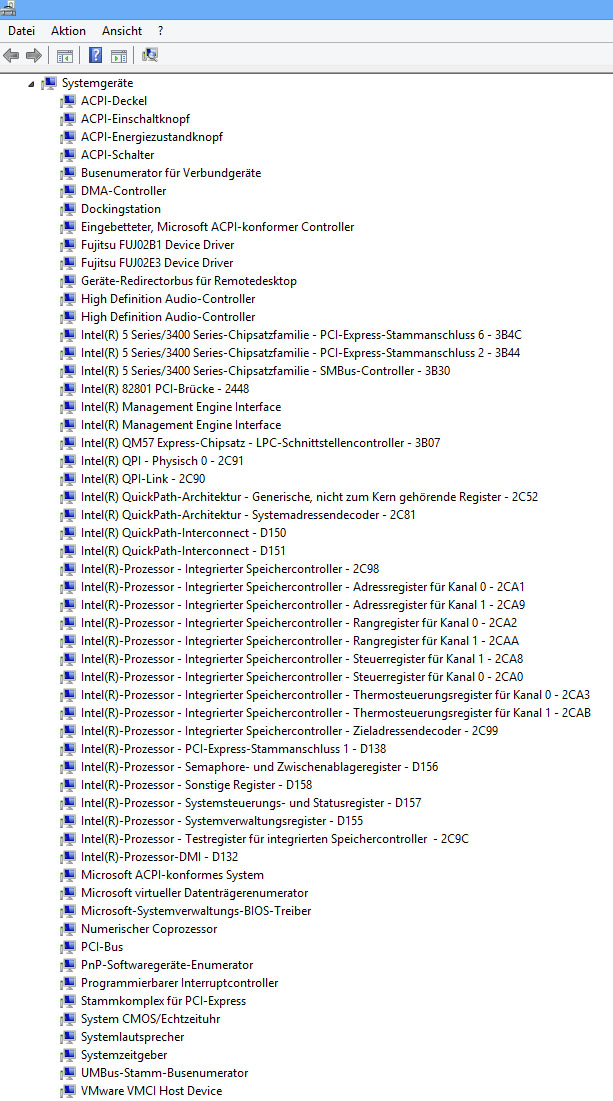

sehe leider weder AHCI noch SATA-Controller im Gerätemanager. Heißt das bei mir anders, da ich es von Intel habe?
Ich habe mal ein Screenshot vom Geräte-Manager (Systemgeräte) gemacht. Vielleicht kann dort jemand sehen, was ich brauche.
Vielen Dank für die Hilfe!

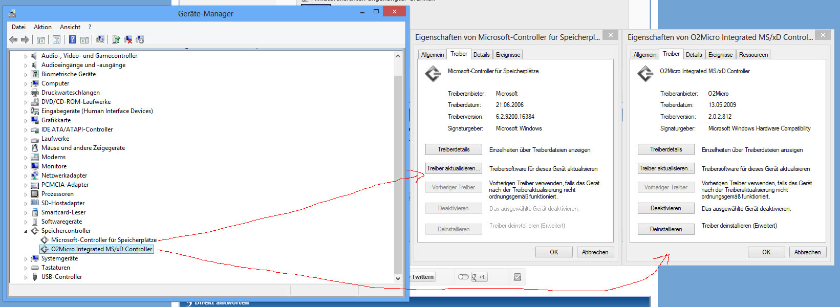

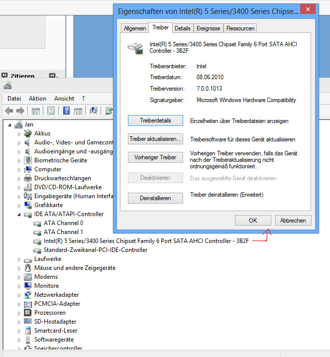

Müsste ja auch bei den Speichercontrollern oder tatsächlich unter IDE ATA/ATAPI-Controller stehen und nicht bei den Systemgeräten.
Das macht natürlich Sinn. Da habe ich zwei Einträge und folgende Treiberstände.
Die sehen sehr alt und gammlig aus, gell?
Bei Fujitsu auf der Treiberdownloadseite gibt es aber auch nur alte Versionen von 2010.
Im zweiten Screenshot gibt es einen AHCI. Wo kriege ich dort einen aktuellen Treiber genau her? Beim Fujitsu selbst sind die auch nicht aktueller.
Wo nach muss ich da suchen, um eine aktuelle Version zu erhalten?
Danke

Hey,
vielen Dank für die schnelle Hilfe. Habe den Treiber mal drüber gebügelt. Im Geräte-Manager steht nun
Treiberanbieter: Intel Corporation
Treiberdatum: 19.11.2012
Treiberversion: 11.7.0.1013
Ich werde dann mal schauen, ob es nun besser läuft. Wenn nicht, darf ich mich bestimmt noch mal melden, gell? ;)
