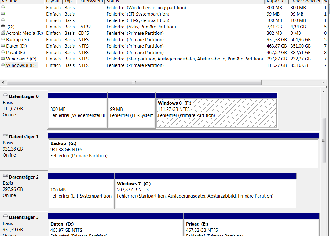

Wie auf meinem Datenträgerbild meiner SSD (Datenträger 0) zu erkennen ist.
Außerdem besitzt dann die SSD die sehr wichtige Einstellung zum Alignment, das über ein Clonen nicht zu erreichen ist.

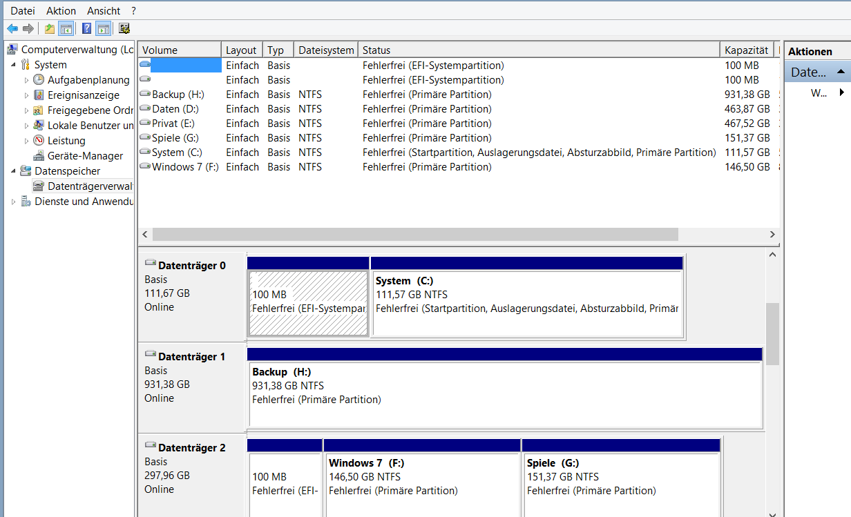

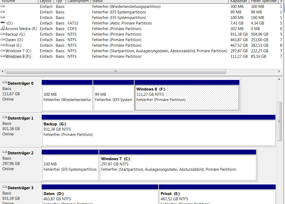

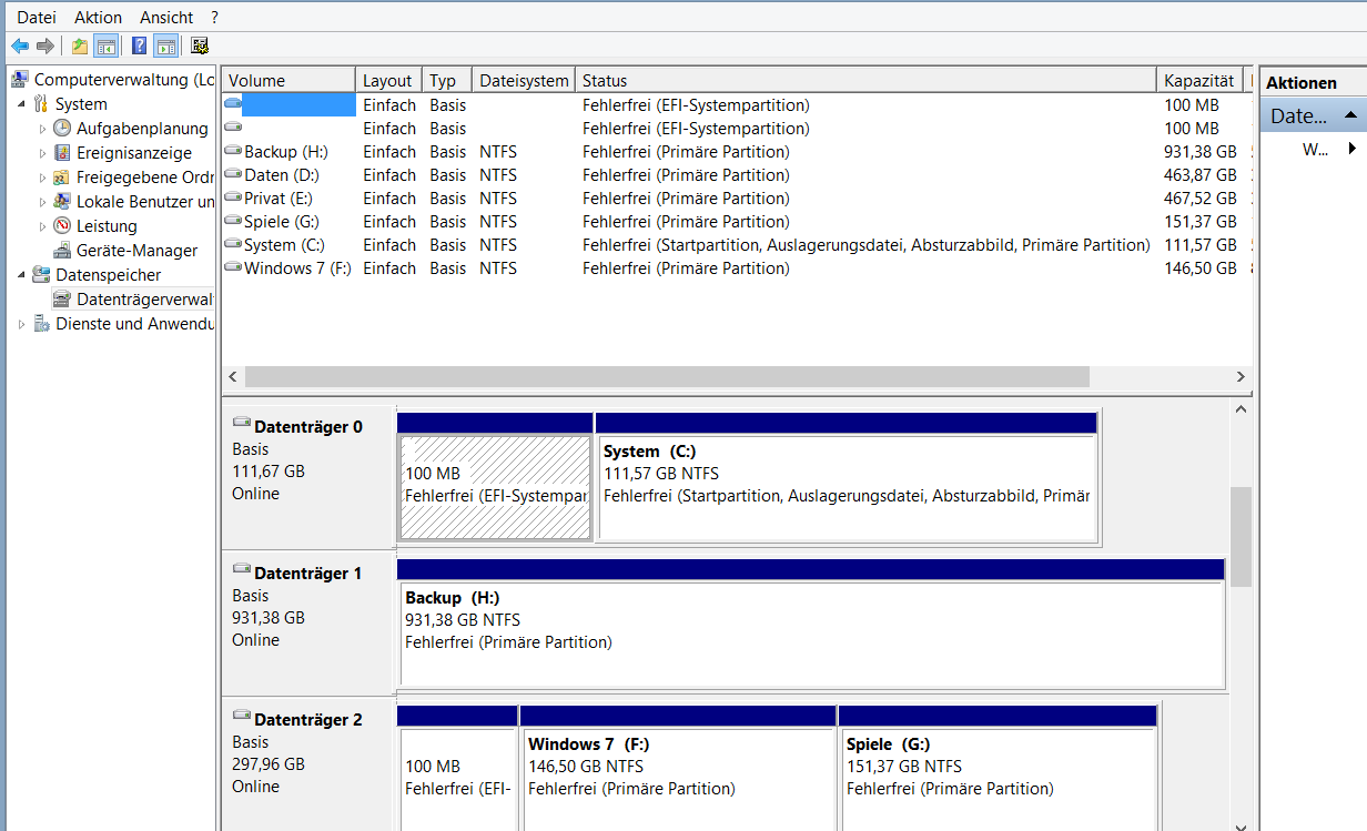

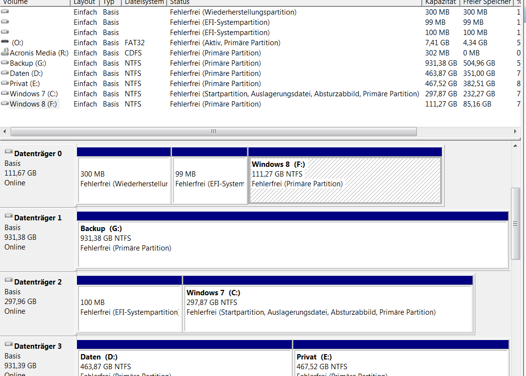

Die 300 MB Wiederherstellungspartition gibt es nicht nur auf EFI Systemen und wird von Windows für alle Systeme benötigt. Hast du schon mal auf einen Widerherstellungspunkt unter Windows 8 zurücksetzen müssen ? Das ginge auf deinem System nicht, weil die Rücksetzung nicht abgeschlossen werden kann.
Bild 1 nicht korrekte Installation ohne Wiederherstellungspartition; Datenträger 0 SSD
Bild 2 korrekte Installation mit Wiederherstellungspartition; Datenträger 0 SSD
@Touchthesky: Ich hoffe, das dir nun ein Licht aufgeht.

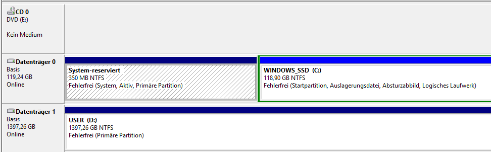

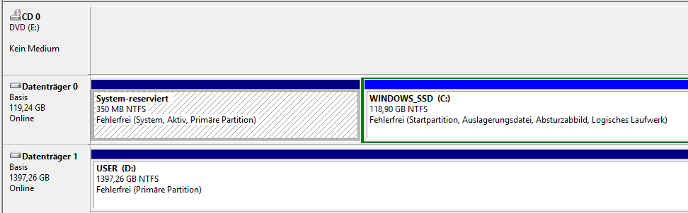

Es hat funktioniert, juchu! Vielen Dank für Eure Hilfe! Ich habe während der Win8 Neuinstallation alle Partitionen gelöscht und Windows dann neu installiert. Dann die Partition mit der alten Windows Installation mit der Acronis Boot-CD wieder hergestellt. Beim nächsten Neustart gab es dann eine automatische Reparatur, die auch geklappt hat. Jetzt habe ich mein altes Windows mit allen Programmen wieder :daumen:
Partitionen habe ich jetzt zwei auf der SSD, siehe Screenshot. Vorher gab es auch zwei, aber die kleine war nur ca. 100MB. Allerdings muss ich dazu sagen, dass ich bei der alten Installation Windows 8 nicht frisch installiert hatte, sondern ein Upgrade aus Windows 7 gemacht habe. Vielleicht daher die 100MB Partition. Anders kannte ich das bisher auch nicht.

ist doch super :daumen: also hast/hattest du doch keinen EFI Install ^^
Jau, ist super! Und Ihr hattet beide Recht. Warum auch immer es jetzt (wieder) nur zwei Partitionen sind, Hauptsache Windows läuft wieder mit allen Programmen.
Ja, du hattest keine EFI Installation.
Nur ein Problem besteht noch. Es ist nicht Standard, das sich Windows 8 auf ein logisches Laufwerk installiert.
Windows 8 sollte sich auf einer primären Partition befinden. Hattest du vielleicht vorher, eine Systemsicherung mit ACRONIS vorgenommen, wobei Windows 8 auf einem logischen Laufwerk saß ?
RECOVERY Hersteller installieren meistens Windows in einem logischen Laufwerk.
Dann ist auch die Microsoft Reserved größer als 100 MB >>> in diesem Fall = 350 MB.
