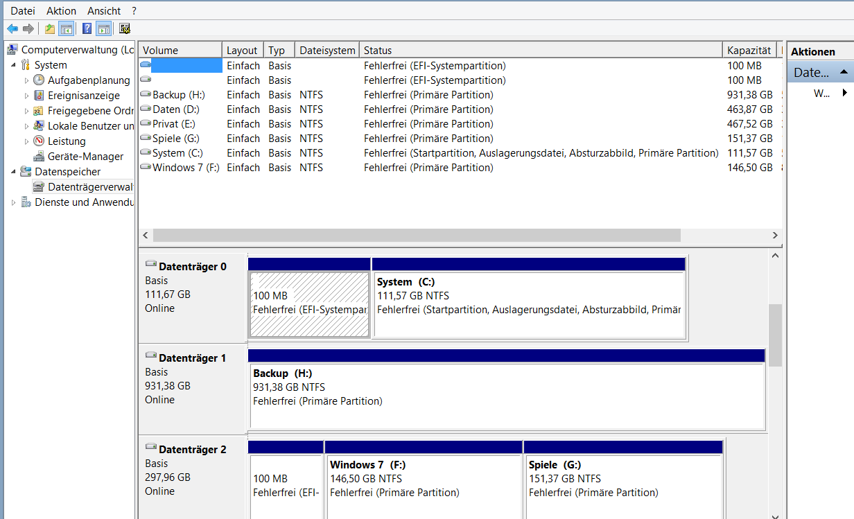

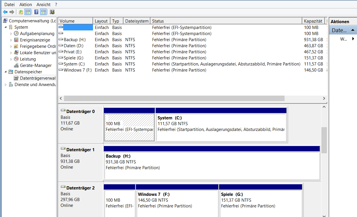

Zur Ergänzung sei darauf hingewiesen, das es auch ohne Probleme möglich ist, beide UEFI Systeme auf eine Festplatte auf verschiedene Partitionen zu installieren. Darüber hinaus, können jederzeit weitere UEFI Systeme dazu kommen. z.B. aktuelle UBUNTU Version in der x64 Variante und installiert im UEFI Mode. GRUB wird nicht mehr benötigt.

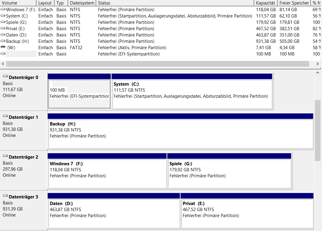

Mein neues Datenträgerbild sieht nun aus dem laufenden Windows 8 System so aus wie im angehängten Bild1.

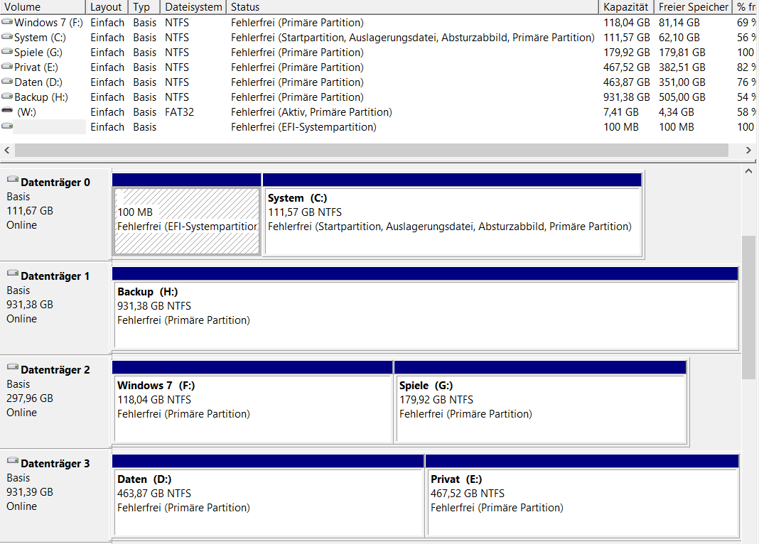

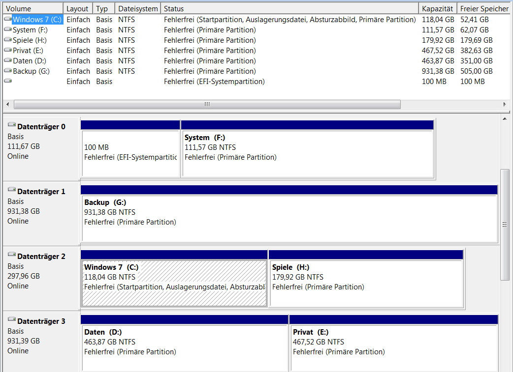

Das Datenträgerbild aus dem laufenden Windows 7 System sieht so aus, wie im Bild2.

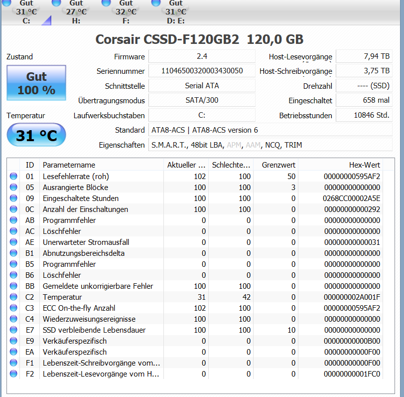

Im Bild 3 ist mein "altes" Datenträgerbild aus einem laufenden Windows 8 System zu erkennen, wobei beide UEFI Systeme getrennt voneinander mit abgeklemmter Platte installiert wurden. Wie man im Bild erkennen kann, befinden sich darauf 2 EFI Systempartitionen. Eine für Windows 7, die andere für Windows 8.
Die Regelung, welches System gestartet werden soll, wird durch das UEFI BOOT MENÜ geregelt, indem man den Windows Boot Manager aus der Liste auswählt, der für das jeweilige System steht.

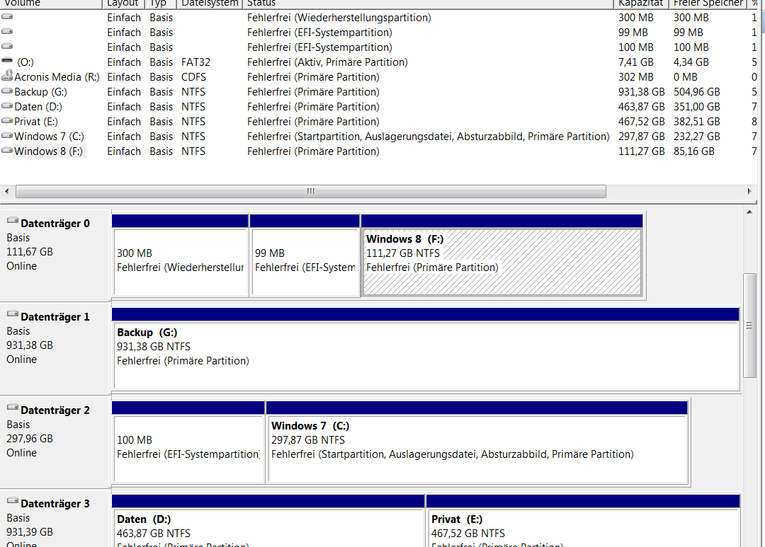

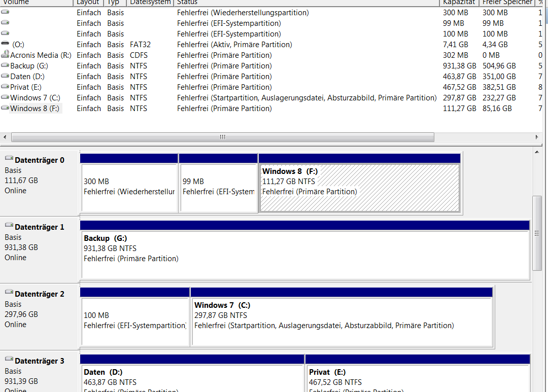

Im Bild 1 zu erkennen, mein jetziges Datenträgerbild ... mit Wiederherstellungspartition und 2 x EFI Systempartitionen, eine für Windows 7 und die andere für Windows 8.

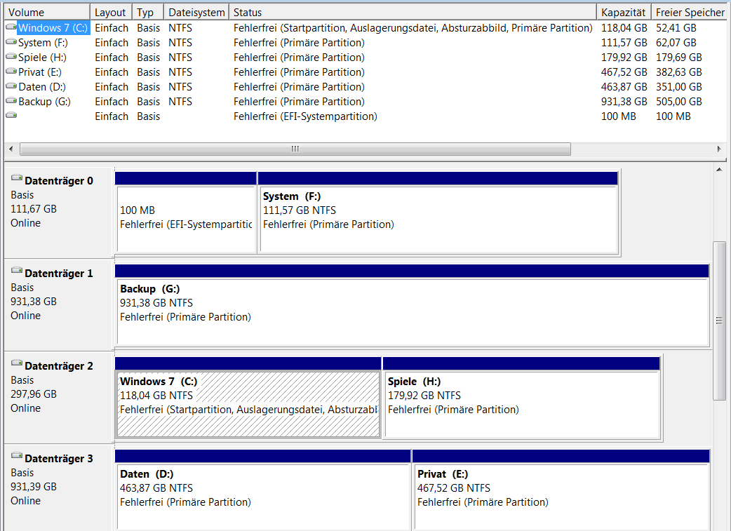

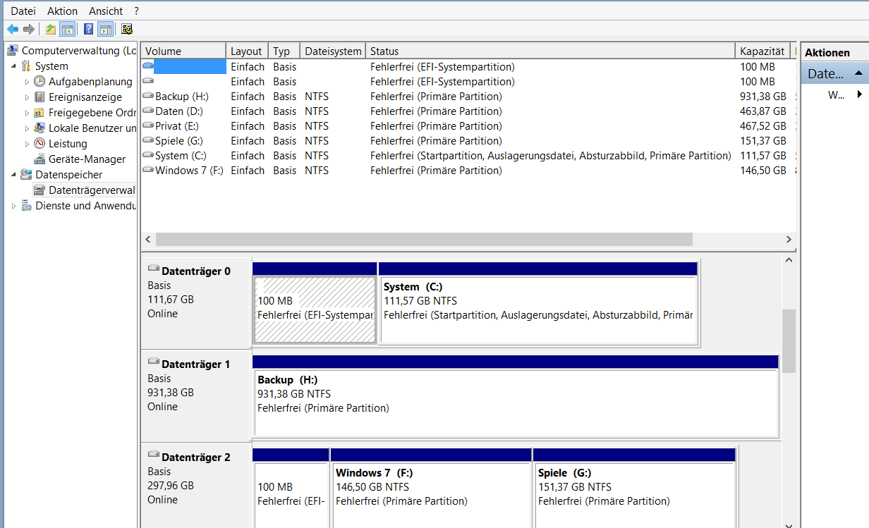

Im Bild 2 zu erkennen, mein "altes" Datenträgerbild ... ohne Wiederherstellungspartition mit 2 x EFI Systempartitionen.

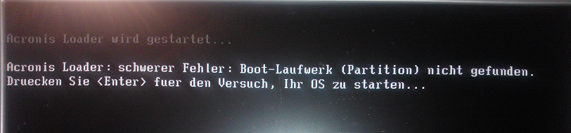

Das meine SSD in Ordnung ist, zeigt CrystalDiskInfo im Bild 3.

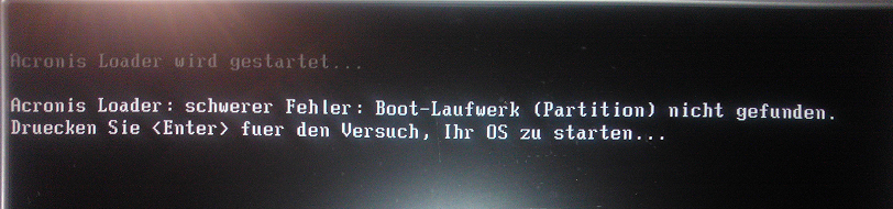

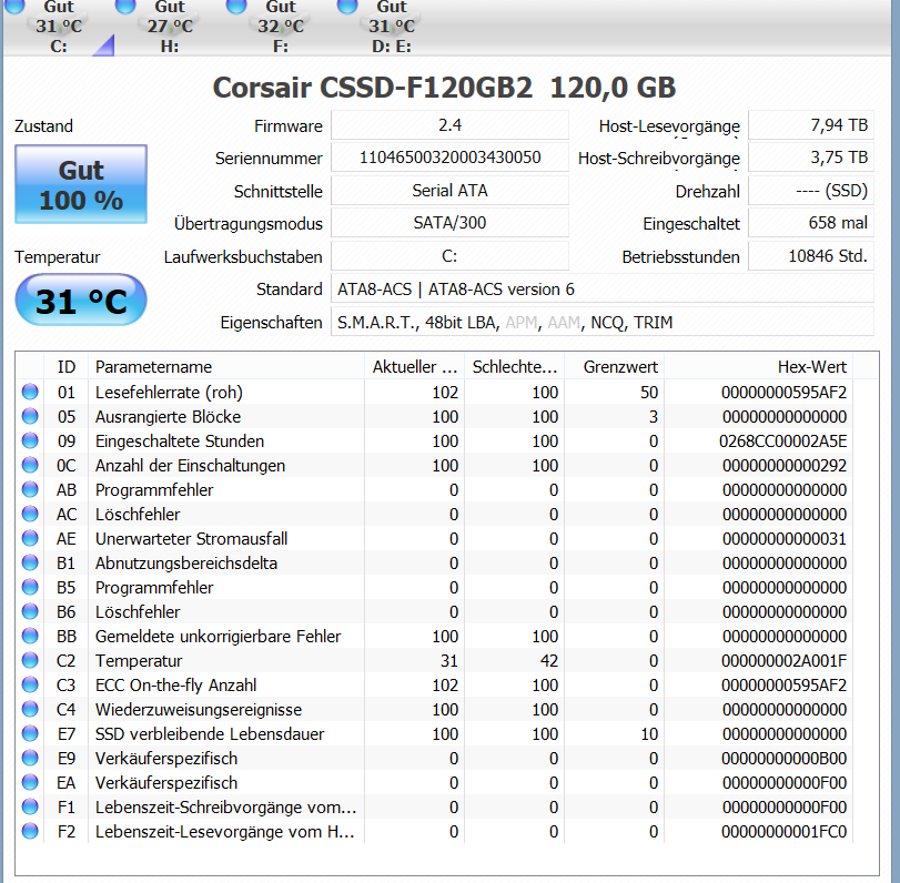

Die ACRONIS BOOT CD kann ich auf meinem System weiterhin nicht einsetzen. Es kommt beim Start ein schwerwiegender Fehler (Bild 4). Damit fehlt ein ganz wichtiger Punkt zur Systemsicherheit.
Warum und Weshalb werde ich über den ACRONIS Support abklären müssen.
Boot Laufwerk nicht gefunden ist ein Witz. Mein UEFI System bootet einwandfrei.
Und andere LINUX basierende Bootmedien können einwandfrei verwendet und gebootet werden.

[EDIT] Inzwischen konnte ich auch klären, warum die Boot CD von ACRONIS, auf einem UEFI System nicht einzusetzen ist !
Auf einem UEFI System ist es für ACRONIS unumgänglich nur möglich, mit einem UEFI BOOTLOADER das Boot Medium zu starten.
Ein dickes Ding, weil man bei Erstellung einer CD, diesen nicht auf die CD übertragen bekommt ! Auch nicht auf eine hergestellte ISO. Das Booten von CD ist somit nicht möglich. Und auch die ISO wird ohne UEFI BOOTLOADER erstellt. Unvorstellbar ! Bei diesem teuren Produkt.
Allerdings mit größter Verwunderung, wird bei Verwendung des RESCUE MEDIA BUILDERS unter ACRONIS 2013, auf einem Wechselmedium (bootbarer USB Stick), der UEFI BOOTLOADER mit übertragen. Natürlich ist darüber beim ACRONIS SUPPORT nichts zu erfahren. Beim Start des PC´s muss dann der bootbare USB Stick aus dem UEFI BOOT MENÜ mit UEFI: mein USB Stick gestartet werden. Nun, mit Auswahl 1, kann ACRONIS TRUE IMAGE auf dem Stick gestartet werden.
