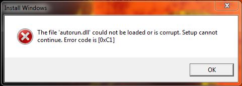

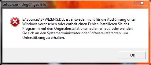

Was außerdem auffällt ist, dass wenn ich win8 direkt in win7 starten möchte, bekomme ich die Fehlermeldung, welche ihr unten auf den screens sehen könnt. Ist das nicht schon ein Hinweis darauf, dass da etwas falsch gelaufen ist? linke Meldung erscheint zuerst, dann direkt im Anschluss die Meldung von dem zweiten Bild.

Kann man Win 8 nicht wieder direkt vom USB Stick installieren? Versuch doch mal den Weg, wenns nicht hinhaut, scheint wirkl. das Image kaputt zu sein.
Installation vom USB Stick versuche ich jetzt mal. Danke für den Tipp :)
Lade mir dafür die iso gerade neu herunter. Dauert halt nur immer eine halbe Stunde.
entweder war der Rohling defekt oder das ISO oder Du hast zu schnell gebrannt.
Wenn ich die Setup.exe von der Win 8 DVD unter Windows 7 starte, startet auch der Windows 8 Installer.
Grüße,
Blubbs
Dann lag es evtl. an der iso. Habe sie jetzt endlich neu geladen und ziehe sie gerade auf den USB Stick.
Rohlinge waren 2 verschiedene.
