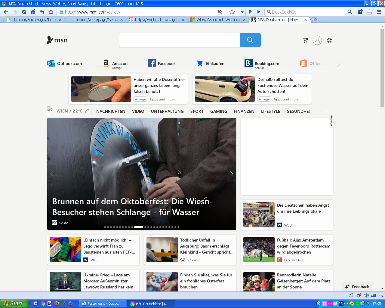

Ja, bei MM ist das besonders argLorei schrieb:der Ersatzbrowser Basilisk stellt nicht alle Webseiten richtig dar.
Geht das mit dem 360Chrome 13.5 besser ?
Waldheinz
Rear Admiral
- Juni 2009
- 5.938
Fehlerfrei wird gar keiner der alten Browser mehr arbeiten, damit muss man leben, aber was will man bei XP auch noch groß mit einem Browser.
Und das ausgerechnet MSN nicht wirklich geht, wundert mich überhaupt nicht, schließlich pusht man so seine eigenen Sachen in Form von neueren Betriebssystemen und auch Browsern.

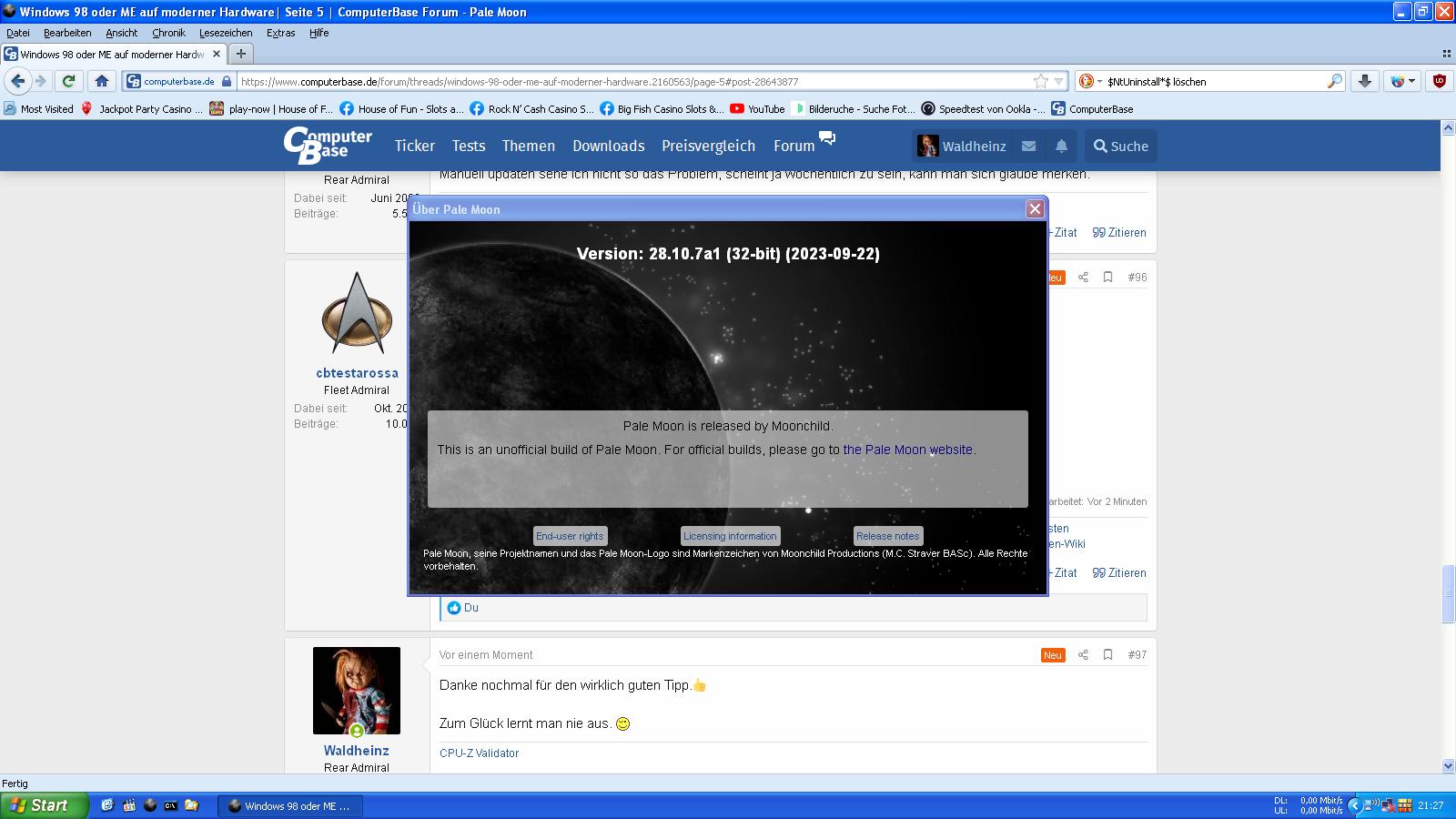

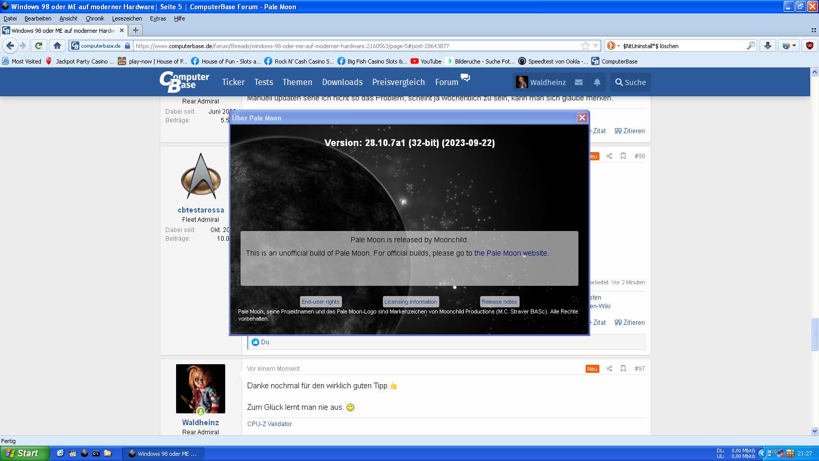

Ich habe nur den NewMoon entpackt und gestartet, funktioniert, benutze und schreibe gerade jetzt damit hier unter XP
(eingedeutscht, uBlock origin und I don't care about cookies geladen).
Hat das einen bestimmten Grund, warum zuerst der PaleMoon installiert werden sollte?
Manuell updaten sehe ich nicht so das Problem, scheint ja wöchentlich zu sein, kann man sich glaube merken.

Ah noch besser.
Früher hat irgendetwas gefehlt und man benötigte noch den PM26AtomXP vorher.
Naja wenn irgend etwas herumzickt kannst ja immer noch doppelt moppeln.
Ja keine Ahnung, ich update den vielleicht einmal pro Monat falls überhaupt.
Hab in den Spoilern auch noch die Addons aufgelistet die gehen. (ist halt nicht ganz aktuell)
Die meisten vom PM kannst eh noch updaten.
Bei ein paar FF Addons musst selbst probieren.
Aber am besten die PM Addons von der offiziellen PM Addon Seite verwenden.
