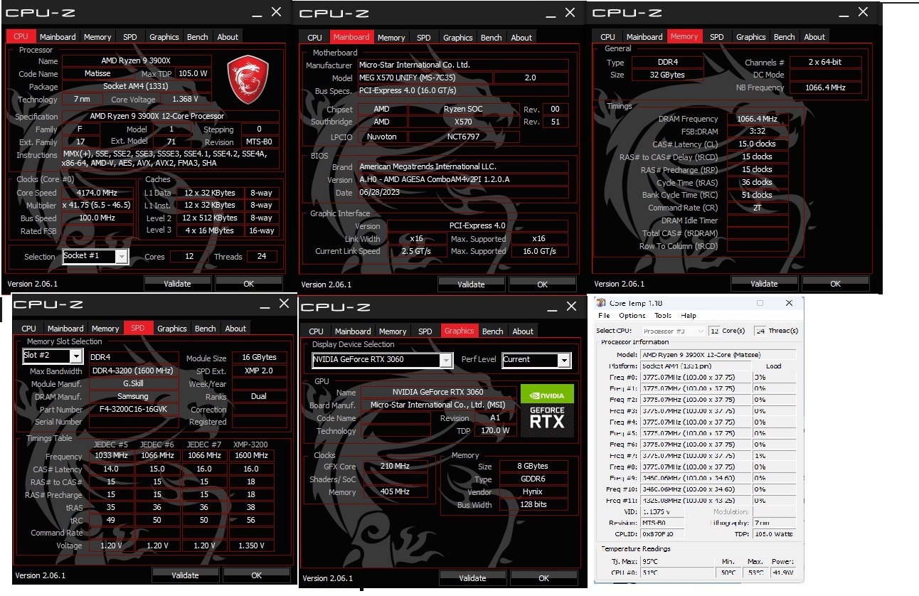

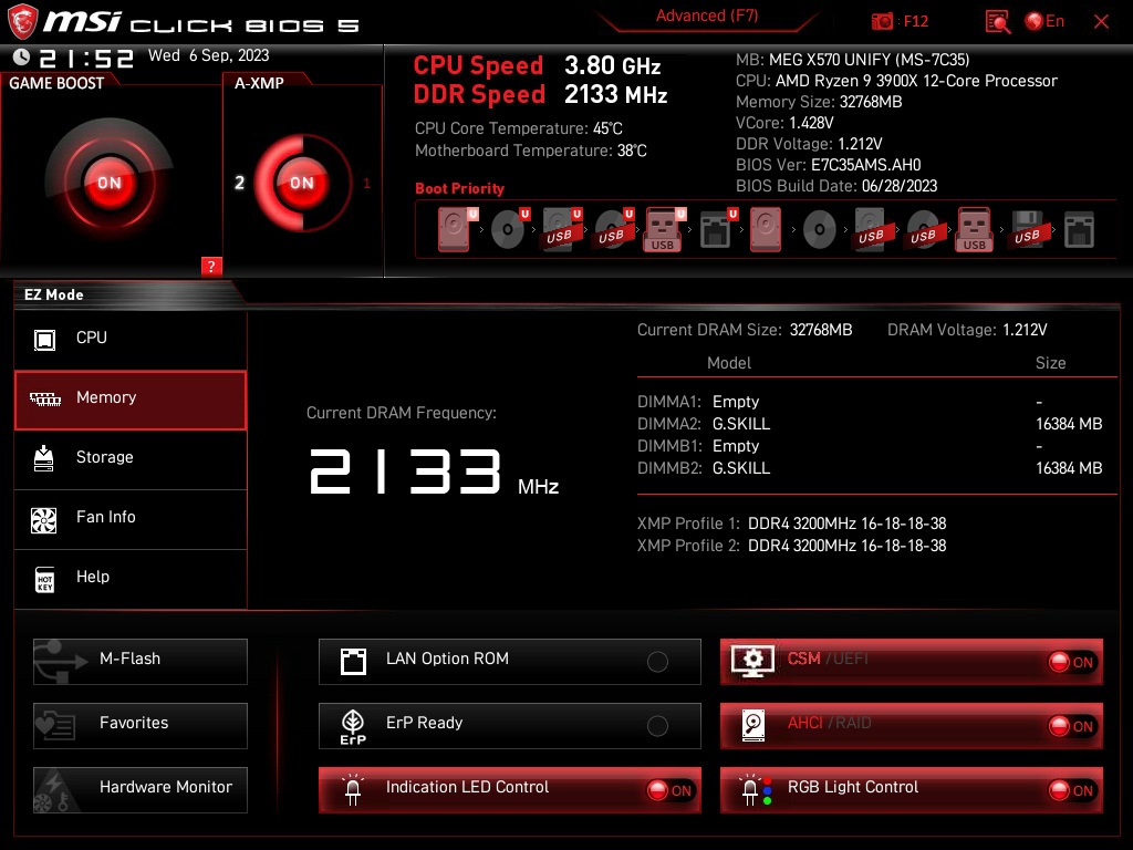

ich hoffe, ich poste in der richtigen Kategorie, mein Problem ist folgendes: Ich habe schon auf dem Desktop eine gewisse Verzögerung, die sich beim abendlichen LoL-Spielen mit Freunden (neben BG3 eigentlich die einzige Daddelei, die ich mir noch gönne) zu einem Lagfest auswächst. Ich bin mir nicht sicher, wie man den Lag genau bezeichnen soll, es läuft schlicht nicht völlig flüssig, ich habe außerdem eine gewisse Eingabeverzögerung. Das sollte in Anbetracht der Tatsache, dass das Spiel schon Dekaden alt ist und meine Komponenten alle recht modern, schlicht nicht passieren, denke ich mir jedenfalls.
Ich habe mir vor ein paar Monaten einen neuen Rechner zusammengestellt, meine Grafikkarte habe ich aus dem alten übernommen, der Rest ist neu, hier die Specs:
PC-Teile:
Mainboard: Micro-Star International Co.Ltd. MEG X570 UNIFY (MS-7C35)
CPU: AMD Ryzen 9 3900x 12-Core Processor 3801 MhZ
GPU: NVIDIA GeForce RTX 3060
SSD: Lexar SSD NM620 1 TB (m2)
RAM: DDR4 2x 16GB 64-bit
Netzteil: 600 Watt, ist erst kürzlich eingebaut worden und dementsprechend qualitativ hochwertig, Probleme bestanden auch schon vorher
Betriebssystem: Windows 11 Pro
Bildschirm: 27Zoll Bildschirm, 4ms Verzögerung, 60 Hertz
Angehängt sind Screenshots von den verschiedenen GPU-Z Seiten.

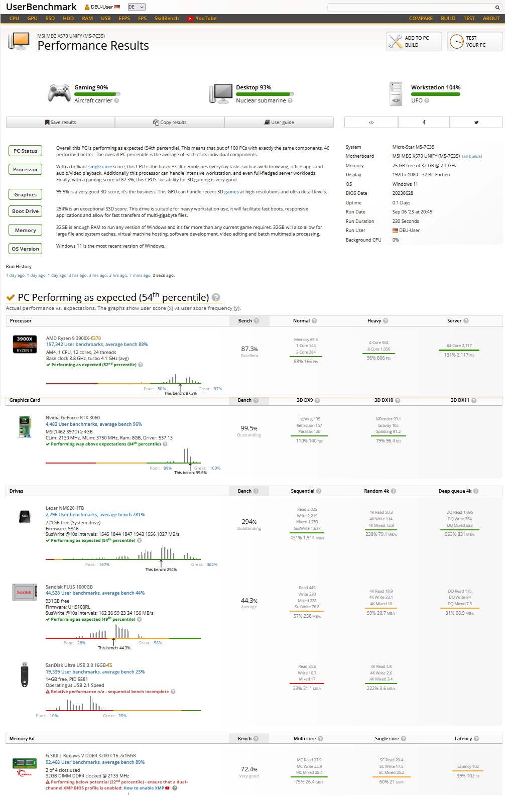

Zur Problemlösung habe ich schon sehr viel probiert in meinem beschränkten Rahme als IT-Noobie: Windows neu aufgesetzt, 10 und 11 probiert mit und ohne sauberer Neuinstallation, die Treiber von Mainboard, Graka, Maus und Tastatur runtergeschmissen und neu installiert, mit GeforceExperience herumgespielt, mir diverse YT-Videoanleitungen zur Reduktion von Inputdelay angeschaut, Dienste, die man nicht zwingend braucht, deaktiviert, auch im Bios habe ich mal reingeschaut, allerdings war ich mir da dann doch zu unsicher, ob ich etwas ändern soll. Kernisolierung aus- und eingeschaltet, das Gleiche für die hardwarebeschleunigte GPU-Planung, den Pc unter Energieoptionen auf ultimative Leistung gestellt, Benchmarktests habe ich auch schon drüberlaufen lassen, angehängt habe ich mal die Ergebnisse von UserBenchmark und zudem die Temperaturauslesung von CoreTemp, die Grakatemperatur ist ebenfalls völlig unauffällig (<60° normalerweise), den RAM habe ich mit Memtest überprüft, hat keinerlei Fehler produziert.
Ich bin mittlerweile mit meinem Latein am Ende, vielleicht kann mir jemand Troubleshootingtechnisch weiterhelfen, was man noch probieren könnte.
Beste Grüße und vielen Dank im Voraus!

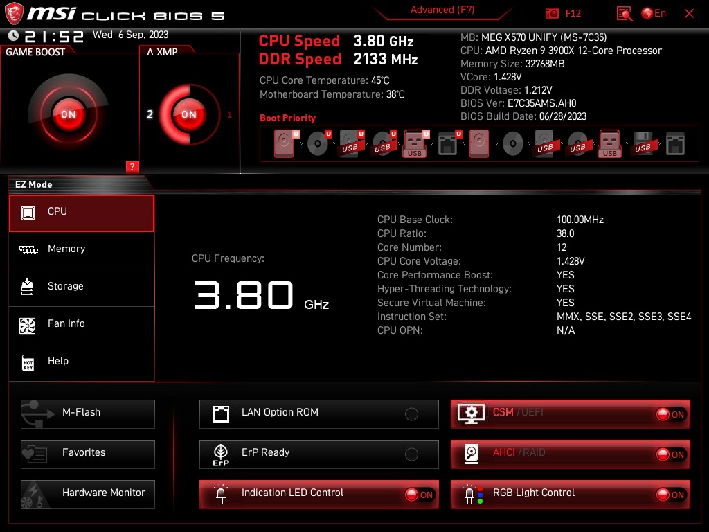

Erstmal läuft dein Ram nur mit 2133MHz,
Bitte XMP im Bios aktivieren.

Habe das A-XMP (so heißt es bei mir?) nun schonmal auf 2 gestellt.

Er scheint ja trotz A-XMP nicht den Ram zu übertakten, neustes Bios drauf? Das Board ist ja schon nen paar Tage alt. Ui das habe ich ja auch für teuer Geld damals gekauft, obwohl ichs nicht brauche.

Wenn der XMP Ramtakt nicht übernommen wird, dann manuell einstellen und die Spannung auf 1,35V stellen oder dieses nach aktiviertem XMP machen.

Ja, hab den AMD-Chipsatz direkt nach der frischen Windowsinstallation draufgemacht. Ein Biosupdate habe ich noch nicht gemacht, allerdings ist meine Version auch nicht alt, ist vom 28.06.2023, steht jedenfalls in den Systeminformationen.
Der Ramtakt muss welcher sein? Sorry, wenn ich dumm nachfrage, aber wo genau im Bios stelle ich den ein? Ist das eine andere Einstellung als Die Spannung?

Wie konfiguriere ich meinen RAM?
Skudrinka schrieb:
2 x 1600mhz = 3200mhz
Ist nun auf 3200mhz eingestellt, seitdem das XMP nicht mehr ausgeschaltet ist. Die Lags sind allerdings immernoch da.

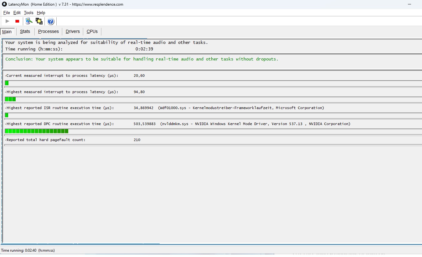

Ruckler kann durch sehr vieles kommen. nen usb gerät, nen hub, irgendeine steckkarte, ftpm → altes bios, maus, taste, die abtastreate "pollingrate" (bei deiner maus wohl nicht), irgendeine software, msi afterburner wars auch schonmal, treiber, rgb krams
- Teste auch mal latencymon

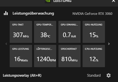

Habe mal Latencymon und WhySoSlow runtergeladen und einen letzten Screenshot von den Grakadaten mit GeforceExperience gemacht, schmeiße es nun runter.
Die Reports, Screenshots und ein Video von meinen Rucklern habe ich angehängt.
Ich bin mir nicht sicher, ob man die Verzögerung in dem Video sieht, es ist nicht ganz einfach zu beschreiben. Da ich aber schon mit null Verzögerung gespielt habe, weiß ich, dass es eigentlich anders sein müsste, es fühlt sich irgendwie behäbig und wenig flüssig an. Es vergeht eben immer eine gewisse Zeit, bis die Befehle auf dem Bildschirm ankommen. Meine FPS und mein Ping sind allerdings völlig in Ordnung (15ms Ping &60 FPS, habe sie wegen meinem Monitor gecapped, der kann ja eh nicht mehr darstellen als 60, geht aber theoretisch auch deutlich höher). Kann das theoretisch auch mit meinem 60Hertz-Monitor zusammenhängen?

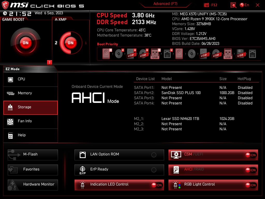

Im Idealfalle stellt man das CSM auf UEFI um. Was sogar auf einem Bild von dir zu sehen ist, wo man sieht das CSM oder eben UEFI aktiv ist.
Ich sage mal, CSM ist der ältere Standard, UEFI der neuere. Neuere Windows Versionen wollen immer das "neuere".
Was bei dir etwas problematisch ist, das du es eher nie direkt installierst. So das UEFI schon aktiv ist.

UEFI aktiv ist sicher gut. Wenn du eben dein CSM nicht mehr brauchst. Bei Windows 11 würde ich auch die Sachen einstellen, das es eben läuft. Das zeigt dir z.b PC Integritäts Prüfung an, was es direkt bei Microsoft gibt.
Dann eben das UEFI aktivieren statt CSM. Dann die CPU richtig einstellen im Bios.
