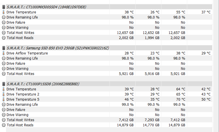

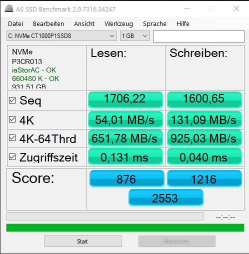

Aktuell habe ich auf dem schnellsten Laufwerk (NVMe) eine Windows-Partition mit 100 GB. Die zweite Partition ist mit Spielen belegt. Wenn ich nun auf diesem Laufwerk Kopieraktionen durchführe (was öfter vorkommt, z. B. 120GB gemoddetes GTA V, weil Rockstar wieder mal zwangsupgedatet hat), wird die NVMe über 60°C warm und die Transferraten brechen auf deutlich unter 100 MB/s ein. Ich werde mir die Wärmeleitpads unter den serienmäßigen M.2-Kühlern des XI Hero zwar mal ansehen und ggf. austauschen. Frage mich aber, ob es künftig sinnvoll ist, Windows auf dem vermeintlich schnellsten Gerät zu belassen, wenn das so warm wird, dass es vielleicht gar nicht mehr das schnellste ist.

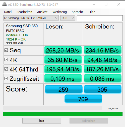

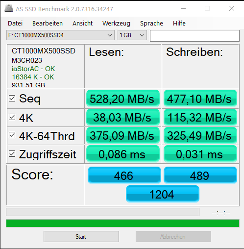

Ich habe mal alle Lüfter auf 100% gestellt (Laufwerk-Temps dadurch überall <50°C) und Messungen durchgeführt, siehe unten. Meine Frage ist: Soll Windows als Partition auf der NVMe bleiben? Woanders hin? Vielleicht sogar exklusiv auf die nominal langsamste 850 EVO SSD? Werde ich einen Unterschied in der Bootzeit und im Betrieb spüren?

das die CT1000P1SSD8 bei großen Schreibvorgängen irgendwann einbricht ist normal (QLC mit „Pseudo“ Cache). Bei der 1TB ist der Max 150TB - da müsste die aber leer sein).
OS würde ich aber auf der lassen, wenn nicht viel geschrieben wird ist die fix.

Danke. Das heißt, die Transferrate bricht gar nicht wegen der Temperatur ein, sondern weil das bei umfangreichen Kopieraktionen auf dieser QLC-SSD eben so ist? Dann würde ich Windows dort lassen und auf der zweiten Partition Spiele speichern, die weniger oft "bewegt" werden?

Genau so ist es. Klar kann die Leistung auch durch Temperatur einbrechen, aber das Verhalten <100MB klingt nach Ende des QLC Cache.
https://hardware-helden.de/crucial-p1-1tb-im-test/ -> Kapitel Cache Performance.
Ich würde auf die NVNE das OS und die Programme/ Spiele packen die du oft nutzt und die relativ statisch sind (nur kleinere Schreibvorgänge).
