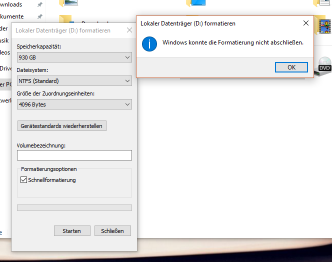

Hallo liebe Computer Base Community,
ich habe ein kleines Problem. Um meinem Pc ein Upgrade zu spendieren habe ich gestern eine SSD eingebaut und Windows darauf installiert. Die alte Festplatte will ich weiterverwenden, jedoch nur für Dokumente etc..
Nun zu meinem Problem:
Jedes mal wenn ich meinen PC starte wird gefragt welches Windows ich verwenden möchte (von der SSD oder der alten Festplatte). Ich habe bereits versucht die Partition und Windows auf der alten Festplatte zu löschen, dies ist aber nicht möglich da es sich um Systemdateien handelt.
Nun wollte ich mich mal bei euch umhören, ob jemand von euch eventuell eine Ahnung hat wie ich die alte HDD komplett leerräumen (formatieren) kann und das "alte" bzw. zweite Windows loswerde.
Mit freundlichen Grüßen
Leon

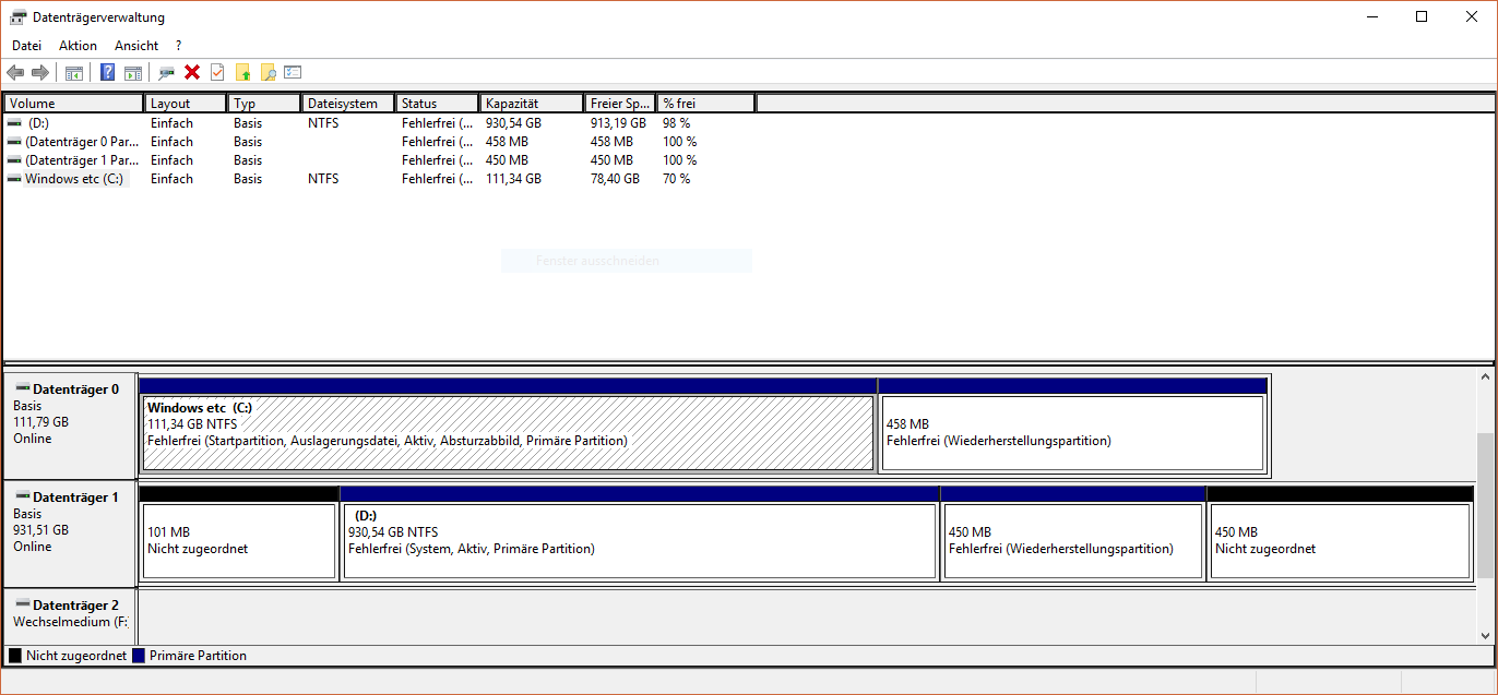

Die Daten habe ich bereits auf einer externen Festplatte gesichert (Dokumente etc.). Mein Problem ist dass ich die Festplatte mit dem "alten" Windows eben nicht formatieren kann da sie eine Systempartition beinhaltet.

Am einfachsten wäre, den Befehl
bcdboot C:\Windows /l de-de /s C:
als Administrator auszuführen. Er versieht Laufwerk C mit den Startdateien, die es bisher nicht besitzt. Wird im derzeitigen Zustand Laufwerk D gelöscht, gehen die Startdateien verloren und es muss mit der Startreparatur von DVD aus operiert werden.

Ist ja gar nicht gesagt, dass C keinen Bootsektor hat, im Gegenteil ! Da WIN 10 zuletzt aufgespielt wurde, und zwar auf C, wurden dort auch die Startdateien abgelegt. Und einen Startsektor wieder herzustellen, wenn er auf einem Laufwerk tatsächlich fehlen würde, ist ja ohnedies kein Problem.
@de la Cruz
Man sieht doch am Screenshot der Datenträgerverwaltung was wo liegt. Die Partition mit dem Laufwerksbuchstaben D trägt das "System"-Tag. Und das bedeutet, dass dort die Startdateien liegen (die liegen in diesem Fall sonst nirgendwo). Aus diesem Grund konnte er diese Partition auch nicht löschen. Hätte er das über Umwege getan, wie hier vorgeschlagen wurde, hätte er Windows nicht mehr booten können.
Man muss nun entweder unter laufendem Windows den Konsolenbefehl eingeben, den Volume Z genannt hat, oder, bei abgehängter HDD, von dem Windows-Installationsdatenträger booten und die Systemstartreparatur durchführen lassen (was unter Umständen mehrfach wiederholt werden muss).
Das ist Unsinn, was Du schreibst ! Der von Dir so bezeichnete "System-Tag" sagt aus, dass sich ein Betriebssystem auf Laufwer D befindet, nämlich das, welches gerade aktiv ist ! Die Startpartition befindet sich aber auf Laufwerk C, wie Du dort explizit nachlesen kansnt; und das ist auch so korrekt, weil auf C WIN 10 zuletzt installiert wurde und dort deshalb auch die Startpartition angelegt wurde ! Und in der Startpartition befindet sich der Bootmanager, der alle installierten Betriebssystem jetzt verwaltet, egal auf welcher Disc sie installiert sind !
Du verstehst erstens nicht, was die Attribute "Start" und "System" zu bedeuten haben.
Zweitens bist Du außerstande, den Inhalt der Datenträgerverwaltung zutreffend zu interpretieren.
Kein Plan von Bootproblemen mit vielen Ausrufezeichen.

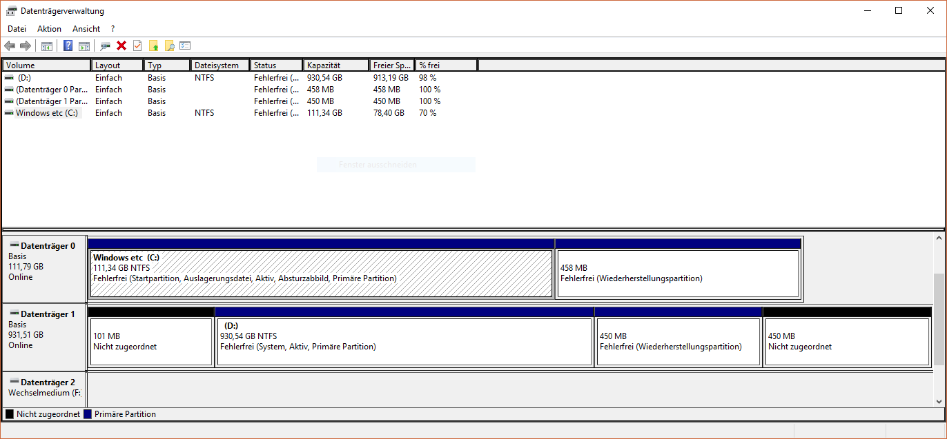

Gut, schauen wir uns den Screenshot der Datenträgerverwaltung doch noch mal an.
Unbenannt.PNG​
Wir haben also nun gelernt, dass die Partition, die den Boot-Manager von Windows und die grundlegenden Startdateien beinhaltet "Systempartition" genannt wird und in der Datenträgerverwaltung das "System"-Tag trägt. Wie wir sehen können befindet sich die Startpartition, die den Windows-Ordner der aktuell gebooteten Installation beinhaltet, auf der neu in das System gekommenen SSD. Die Partition mit dem "System"-Tag befindet sich aber auf der HDD.
Wenn wir nun über Umwege (beispielsweise einem LinuxLive-System) die HDD platt machen und somit auch die aktuelle Systempartition löschen, werden damit auch der Boot-Manager und die Startdateien gelöscht. Die Folge davon ist, dass die aktuelle Windows-Installation danach nicht mehr booten kann, da die dazu notwendigen Dateien fehlen. Denn im Gegensatz zu deiner Annahme installiert das Windows-Setup den Boot-Manager und die Startdateien nicht doppelt. Es wird also immer nur eine Partition damit ausgestattet.
Auf einem jungfräulichen Laufwerk, auf dem Windows frisch installiert wurde, befinden sich also definitiv nicht die zum Booten zwingend benötigten Dateien, wenn sich das Windows-Setup bei der Installation dazu entscheidet die Systempartition auf einem anderen Datenträger anzulegen oder die einer parallelen Windows-Installation auf einem anderen Laufwerk weiterzunutzen.
Natürlich startet Windows nicht mehr, wenn der Master Boot Record gelöscht ist; aber den schreibt Windows in der Repaeraturfunktion ganz schnell neu - das hatte ich oben bereits vorausgeschickt !

Der TE hat auf seinem System nämlich zwei Betriebssysteme installiert und @Volume C bringt das offensichtlich nicht unter (s)einen Hut;der TE hat nämlich das alte BS auf Datenträger 1 und das neue auf Datenträger 0; wenn der Rechner nun mit dem alten BS gestartet wird, wird natürlich die Partition auf LW 1, die das BS enthält, als Systempartition bezeichnet in der Datenträgerverwaltung - @Volume Z nennt das etwas unverständlich und unpräzise "System-Tag".
Wenn der TE beim Starten aber das neue Betriebssytem von LW 0 startet, dann würde die dortige Partition als Systempartition - oder wie @Volume Z es nennt - als System-Tag erscheinen.
Das Unwissen von @Volume Z beruht darauf, dass das alte BS auf LW 1 zwar einen Startsektor und den darin ernthaltenen MBR benötigt, das neue System jedoch nicht mehr. Seit der Ablösung des BIOS durch UEFI wird der Bootsektor überhaupt nicht mehr nicht direkt zum Starten des Betriebssystems genutzt, obwohl er aus Gründen der Kompatibilität auch heute noch eine Partitionstabelle inklusive Startprogramm und MBR enthält.
Vorliegend benutzt der Rechner aber, wenn nicht das alte Betriebsssystem gestartet wird, sondern das auf LW 0 neu installierte Windows 10, überhaupt nicht die vorhandene Startpartition und keinen Bootsektor (MBR) mehr, weil es direkt aus der GUID (Global Unic Identifier) Partitionstabelle gestartet wird, die sich zusammen mit dem Betriebssystem in der System-Partition auf LW 0 befindet.
Deshalb ist es problemlos möglich, wie ich eingangs bereits vorgeschlagen hatte, LW 1 zu formatieren oder abzuklemmen, und der Rechner wird einwandfrei von LW 0 booten.
Wenn der TE will, kann er das System mal mit dem neuen BS starten und einen Screenshot auch dieser Datenträgerverwaltung hier posten und die ewig gestrigen Besserwisser hier werden sehen, hören und staunen, dass dann die Partition des LW 0 als Systempartition ausgewiesen wird und auch als solche fungiert !
