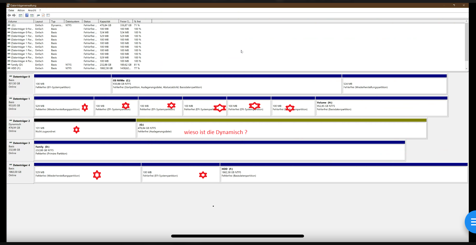

Es sollte nur eine Systempartition geben, die auf dem primären Datenträger angelegt ist. Sind bei der Installation mehrere Datenträger angeschlossen, kann es sein, das die Systempartition auf einem anderen Datenträger angelegt und von diesem gestartet wird. Wird dieser Datenträger entfernt, startet Windows nicht mehr, da dies Systempartition nicht gefunden wird.
Und was wäre jetzt dein Rat?
Wie werde ich all diese EFI‘s los?

Neu clean richtig clean installieren und im Setup gleich richtig alles löschen, was keine Datenpartition ist.
Aus Datenträger 0 NVMe alles löschen und nicht formatieren, einfach weiter.
Auf Datenträger 1 Alle kleinen Partitionen .Wiederherstellung und Uefi
Reaktionen: Ponderosa
Dann wie @Terrier
Alle anderen SSD abklemmen, und Windows alleine auf die NVMe installieren.
Dann mit dem Minitool alles anderen 100mb und 500 mb löschen.

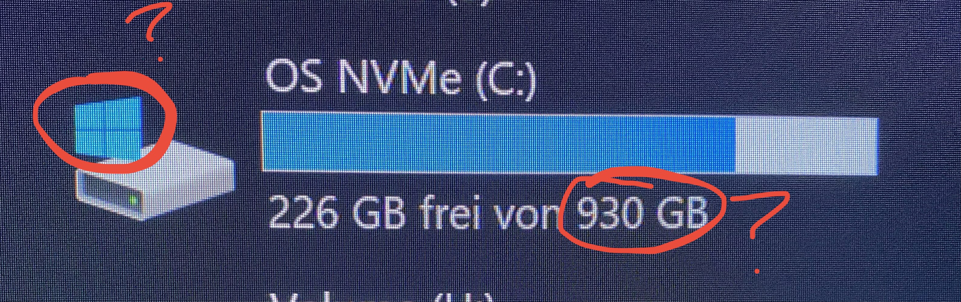

Windows-Icon aber hauptsächlich sie läuft nicht mal auf NVMe
Beim Explorer sowie Verwaltung 1:1 die selbe platte

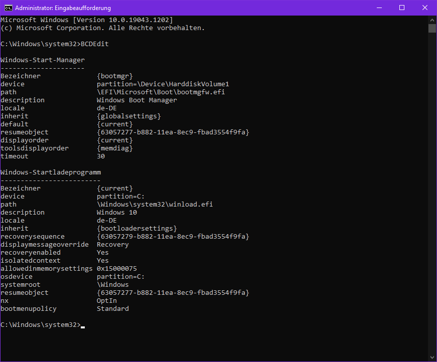

BCD System Store Settings for UEFI | Microsoft Docs
Windows-Start-Manager (Windows-Boot-Manager) anzeigen:

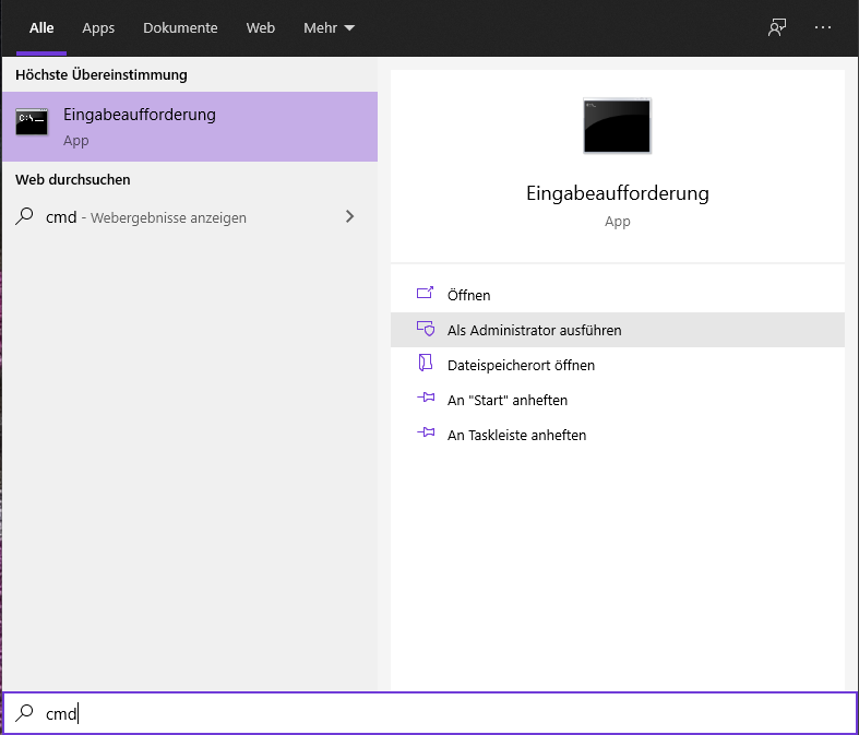

  1. Windows-Suche öffnen - Windows+S Taste drücken.
  2. Nach 'Eingabeaufforderung' oder 'cmd' suchen.
  3. Als Administrator ausführen' auswählen.
  4. Hat der Benutzer keine Administratorrechte wird der zur Eingabe des Passworts des Administrators aufgefordert.
    Siehe Benutzerkontensteuerung (Windows 10) | Microsoft Docs
    Es wird der Dialog 'Administrator Eingabeaufforderung' geöffnet:
  5. Hier den Befehl BCDEdit ausführen - eingeben und die Enter/Return-Taste drücken
Der bzw. die Boot Manager werden im UEFI gelistet. Es kann mehrere geben, da es wie im Beitrag #1 mehrere Installationen und damit Systempartitionen geben kann, vorausgesetzt, es war bei der Installation nur ein Datenträger eingebaut. Wie es dazu kommen kann, dass mehrere Systempartition angelegt wurden, kann ich nicht beantworten. Es bleibt nur die nicht benötigten Systempartitionen zu löschen. Falls erforderlich kann der Bootmanager repariert werden; Windows 10: Bootmanager reparieren - so geht's | Heise.
Schritt 1 ist die nicht benötigten Systempartitionen zu löschen.

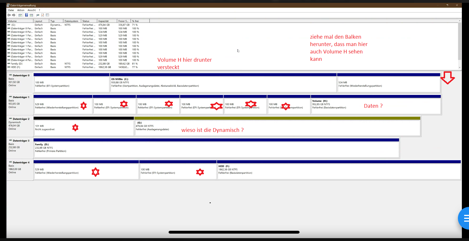

Was ist mit Datenträger 2, mit der dynamischen Partition ?
Dateien wo anders unterbringen, löschen und neu formatieren als primäre Datenpartition.
Datenträger 3 mit Dateien dann abklemmen damit nicht passiert.
Was ist mit Datenträger 4 ist da noch ein Windows drauf? was willst du damit?
Alle Partitionen löschen.
Dir ist anscheinend dein Chaos nicht wirklich klar.
Hauptsache du weißt wirklich was deine Nvme SSD ist.
Eine Frage noch. Wieso ist Datenträger 2 der grüne Teil, eine dynamische Partition? Hast du das so eingerichtet?
Ansonsten können alle mit einem roten Stern versehenen Teile nach einer Win 10 Clean Installation gelöscht werden.
@Terrier nicht nur Datenträger 3, sondern auch DT 1 - 2 - 3 - 4 abklemmen, dass nur DT 0 bleibt.
Da war @Terrier schneller.

Du kannst auch so weiter machen. Aber ich möchte dich nicht hören, wenn Datenträger 1 Volume H mal ausfällt, oder du sie ausbaust.
Dann startet dein PC auch nicht mehr. Und dann hast du keine Möglichkeit mehr die Volume H einzustecken um deinen PC zu starten.
Ob du jetzt, oder später neu installierst, kommt aufs gleiche raus.
Und vermutlich sind keine Daten auf DT 2, da diese dynamisch ist.
Nach der neuformatierung, wie @Terrier vorschlägt, könntest du diese auch nutzen.

Und Datenträger 1 Volume H fehlt im oberen Teil des Screenshots, nur um zu sehen, ob da noch Daten drauf sind.
Auf DT4 mit 1800GB hast du ja noch genügend Platz um deine Daten dahin zu verschieben.
Dann alle anderen komplett formatieren.
