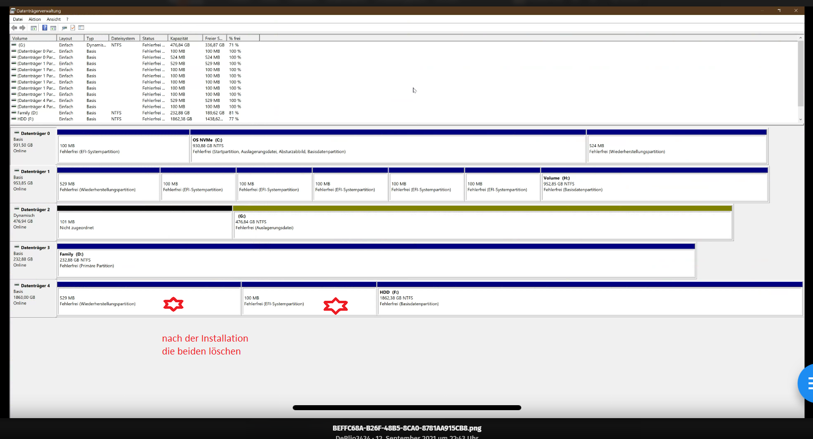

Nach der Installation, dann die beiden mit roten Sternchen markierten, noch löschen.
Reaktionen: delikaanli3401
Ponderosa schrieb:
Ja. Perfekt. 👍

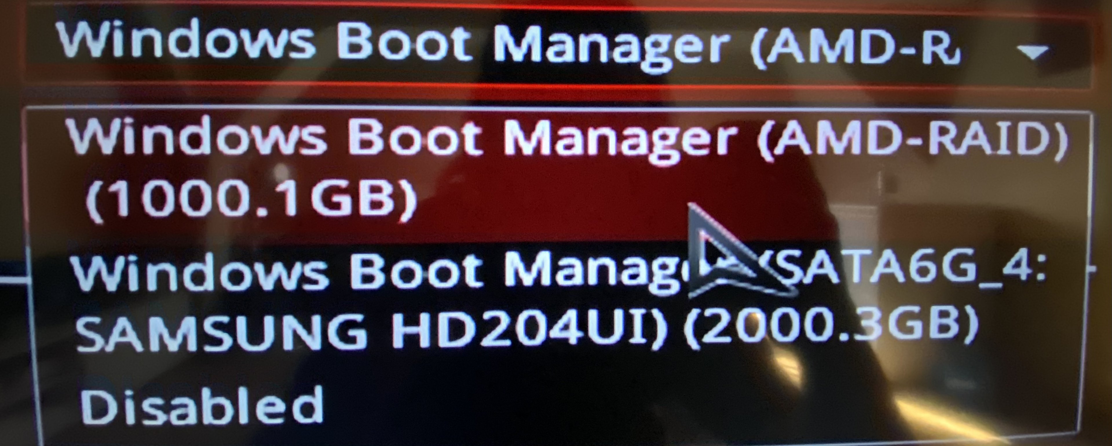

Läuft jetzt wirklich auf NVMe? (Steht nämlich AMD-RAID)
Aber unter M.2 konfig. Wird es immer noch nicht gefunden
Hast du da im BIOS irgendwo RAID eingestellt?
Ist doch gar nicht so einfach alles auf RAID einzustellen.

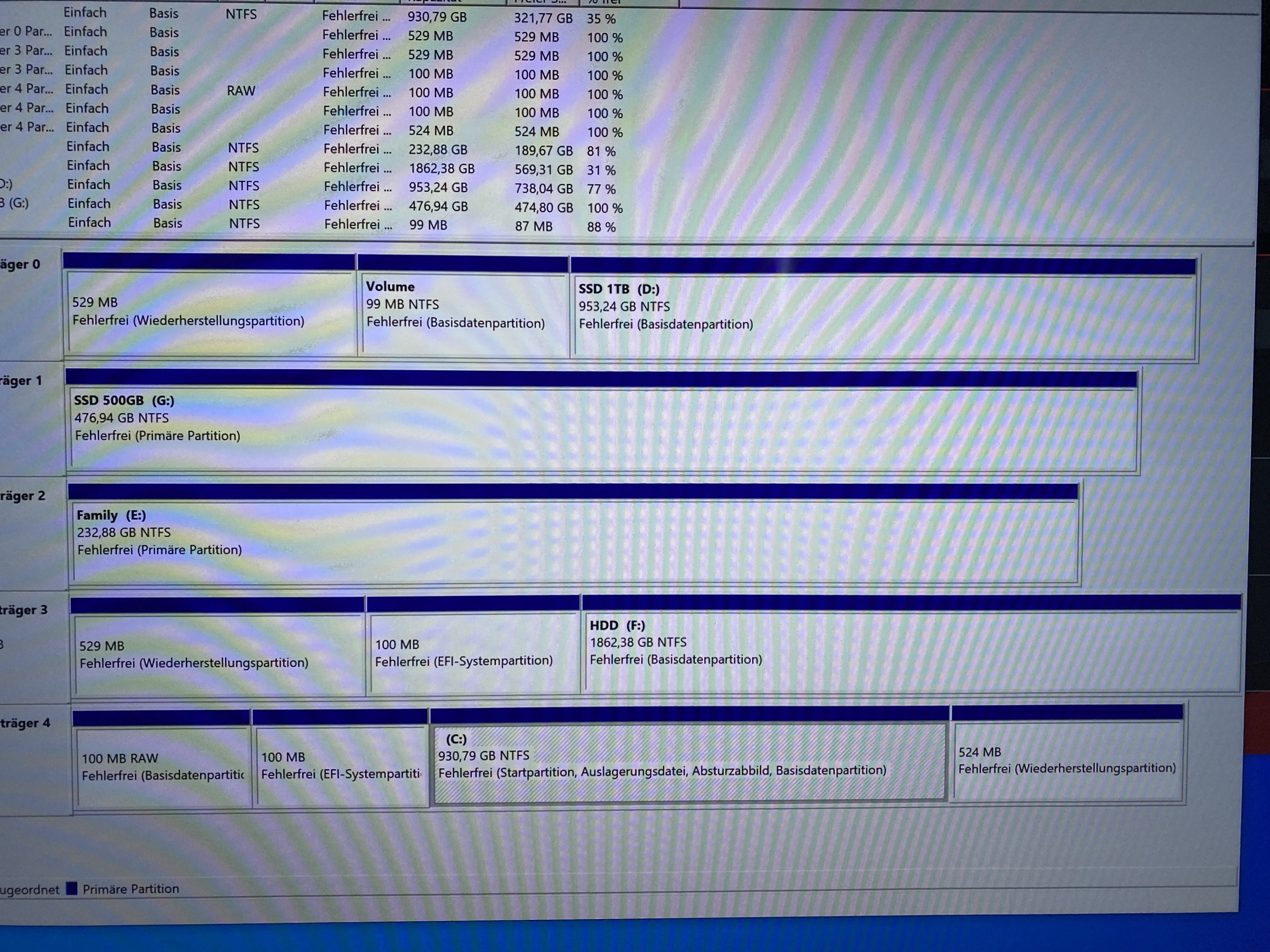

Mach einen Screen von der Datenträgerverwaltung damit wir sehen was überhaupt an SSDs angeschlossen ist und welche Partitionen vorhanden sind.
Ist das nicht dein Board BIOS?
Tut mir leid, mit Raid kenne ich mich gar nicht aus.
Zeige doch mal einen Screenshot der Datenträgerverwaltung mit
1) der SSD mit neu installiertem Windows
2) allen angeschlossenen SSD/HDD
falls jemand vorbeischaut, der sich mit Raid auskennt.
Ich vermute immer noch einen Fehler auf Datenträger 2 G:

Habe nichts gemacht lediglich manuell nochmal DT1 formatiert alle Partitionen gelöscht und neu aufgelegt

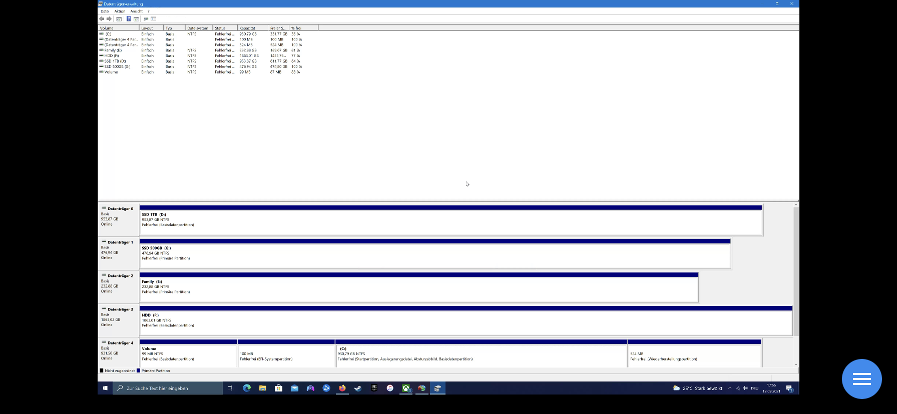

Wie schaut’s jetzt aus :)

Sieht eigentlich ganz gut aus. DT 4 ist doch die NVMe oder?
Merkwürdig ist ja nur die 99 MB NTFS Partition am Anfang der Platte, die man ja normal da nicht hat.
Verstehe jetzt auch nicht wie man das hinbekommt.
Normal ist bei einer Clean Installation ab Windows 10 1909 oder 20H1 im Uefi Modus die 100MB Uefi System (Fat32) Bootpartition am Anfang der Platte.
Warum du da einige deiner anderen Platten nicht im GPT initialisiert hast, sondern im MBR ?
Primäre = MBR
Basis = GPT
Oder es hat gar nichts zu sagen.
Glaube auch nicht, dass man das unbedingt ändern muss bei Datenplatten.
Kenne mich da aber auch nicht aus.

Hast du dein Raid Kram abgestellt und wird die NVMe jetzt im Bios irgendwo angezeigt?
