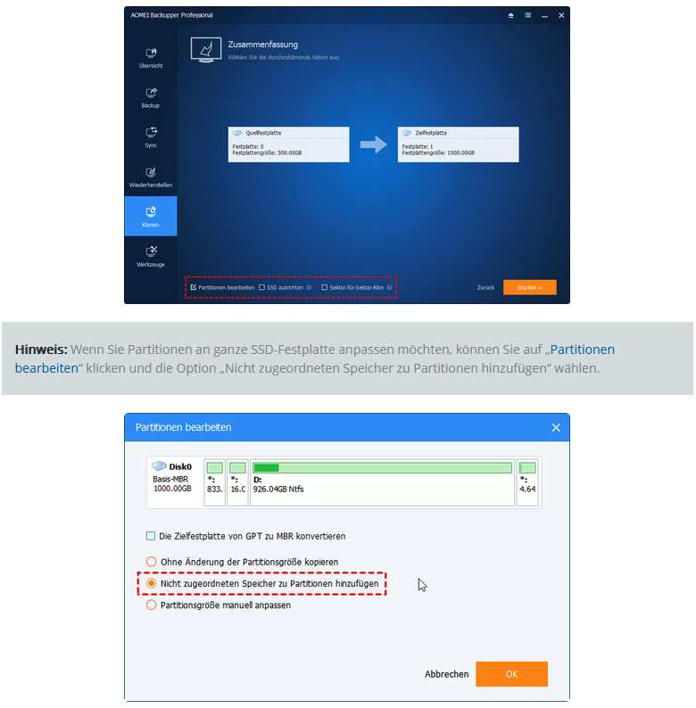

Ok, das Klonen würde auch mit Aomei gehen. Die Samsung hat 128GB und die Kingston 500GB. Somit wäre auf der Kingston nach dem Klonen noch ~370GB "frei". Die müsste ich dann zu C: hinzufügen, geht das über die Datenträgerverwaltung oder nur über andere Software?
Diese Anpassung müsste ich ja auch machen, wenn ich eine Systemsicherung der Samsung auf die Kingston übertrage oder?

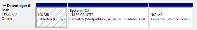

Die Samsung hat 3 Partitionen (EFI, C: und Wiederherstellung) und die würden dann ja (egal ob Systemsicherung oder Klonen?) so 1:1 auch auf der Kingston sein und der restliche freie Speicherplatz wäre dann wohl hinter der Wiederherstellungspartition?
Könnte ich dann über die Datenträgerverwaltung den freien Speicherplatz zu C: hinzufügen?
Dass die Wiederherstellungspartition 'rechts' von der C-Partition liegt, wird dir das Leben unnötig schwer machen.
Eventuell kann der Klon-Vorgang oder die Backup Recovery das erweitern der C-Partiiton direkt mit erledigen, das wäre am einfachsten.
Sonst musst du die Wiederherstellungspartition löschen und später wieder neu erstellen. Dafür gibt es diverse Anleitungen online.
Oder in Linux rein booten und mit GParted die Wiederherstellungspartition nach ganz rechts verschieben - das kann die Datenträgerverwaltung in Windows nicht. Danach würdest du die C-Platte auch normal erweitern können.
Wenn ich das richtig sehe, dann kann man das bei Aomei beim Klonen so machen?

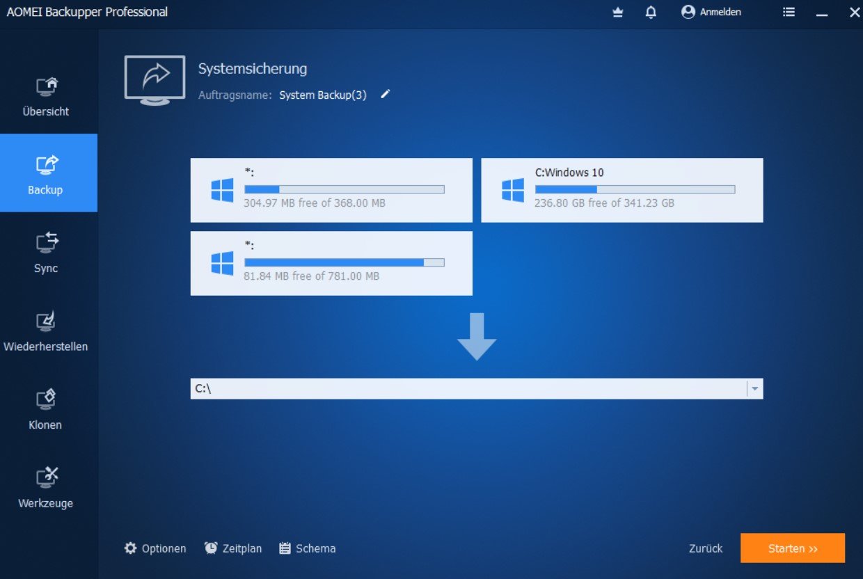

Bubba2k3 schrieb:
Edit
Wer kennt das bei Aomei, in meinem Fall ist das doch Festplattenklon und nicht Systemklon oder?
Ich habe da gerade herumgeklickt und sehe, dass man da immer alles klonen kann.
Normal mache ich immer das Systembackup, da habe ich die wichtige Bootpartition ja auch mit drauf.
Bei der Festplattensicherung wird wohl die ganze Platte gesichert, also auch noch Datenpartitionen die auf der SSD sind.
