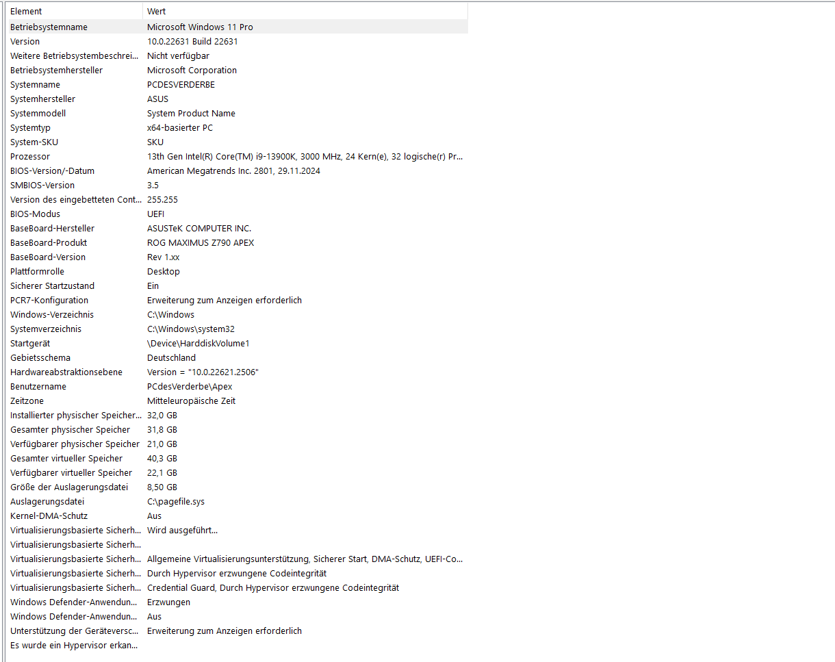

das Problem taucht alle paar Tage auf, unabhängig davon welches Game gespielt wird. Bisher ist es auch nur ingame aufgetreten

Hast also kein XMP geladen...
chimong schrieb:
ASUS ROG-STRIX-1000G
Das ist zwar ein Beast, könnte aber tatsächlich daran liegen (nicht weil es zu schwach ist, sondern eventuell fehlerhaft). Wenn es geht, ein anderes besorgen und gegentesten.
P.S. Das ist aber heftig - CL 40 bei 4800 MHz :confused_alt:
