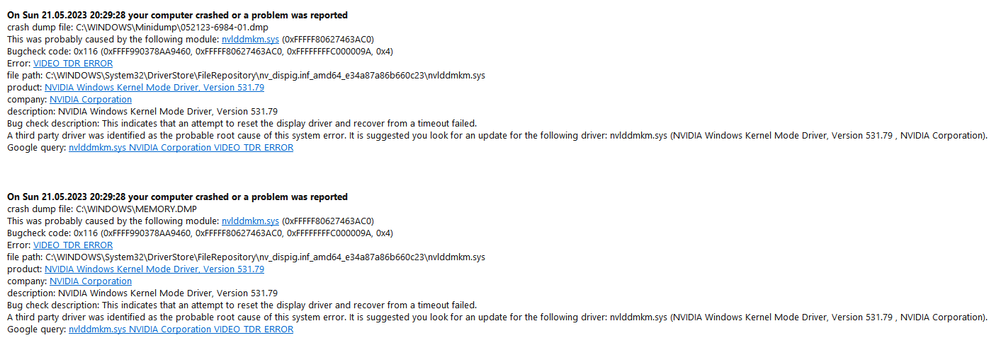

Der Rechner stürzt seit einigen Wochen mit zunehmender Häufigkeit in Spielen (Valheim, WoW Classic, CoD MW 2) ohne erkennbaren Grund ab. Folgendes Verhalten tritt beim Absturz auf:
1. Bildschirm wird Schwarz
(75%)2. Rechner startet neu (Eventviewer hat den Fehler "Erstellung einer Abbilddatei aufgrund eines Fehlers beim Erstellen der Abbildkopie fehlgeschlagen.")

(20%)2. Ton läuft ca. 10 Sekunden weiter und der Rechner startet dann neu. Minidump wird erzeugt.

Nvidia Treiber Downgrade (siehe Minidump) -> Keine Besserung

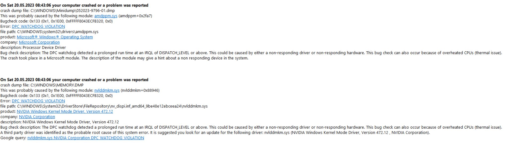

Jedenfalls ist der Auslöser ein AMD-Treiber und der NVIDIA-Treiber. Seltsam

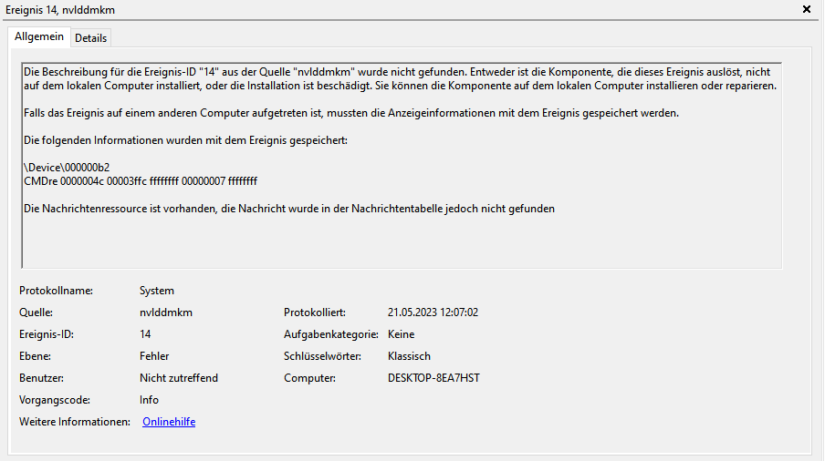

Das ist das einzige Event im Eventviewer, aber 2 Minuten vor dem Blackscreen datiert...

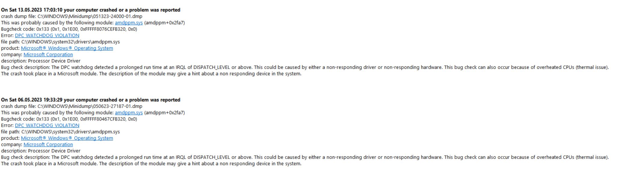

Aktualisiere einmal den Chipsatztreiber. Im Screenshot:
...scheint was mit dem CPU-Treiber nicht zu stimmen. Vermutlich ist der von Windows aktiv. Ich würde mal den von AMD Installieren klick
Die Chipsatztreiber waren bereits aktuell, habe diese aber nochmal neu installiert und auch den aktuellsten NVidia Treiber nach DDU neu installiert.

Kein System Crash sondern "nur" noch ein Blackscreen. Im Ereignislog taucht zum Zeitpunkt dann folgender Fehler 21 mal auf...
Anschließend folgt nur der Log Eintrag:
Zu diesem Fehler habe ich mehrere dutzend Einträge gefunden, die alle leider wenig hilfreich waren bzw. dessen Workarounds ich bereits erfolglos angewendet habe.
Beide Displays bleiben aber leider Schwarz und nehmen auch keinen Driver Restart mehr an.

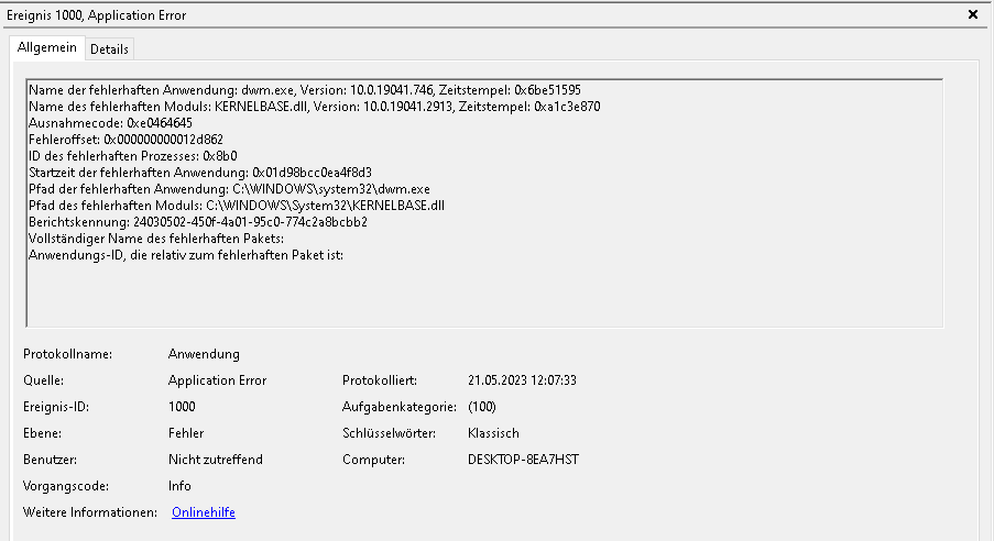

Folgende Meldung erscheint zeitgleich im Application Log. Die letzten Male ist dort nichts aufgetaucht.
Interessant...also kein Fehler mehr vom CPU-Treiber. Was ich jetzt noch zum TDR-Problem gefunden habe ist hier: klick
