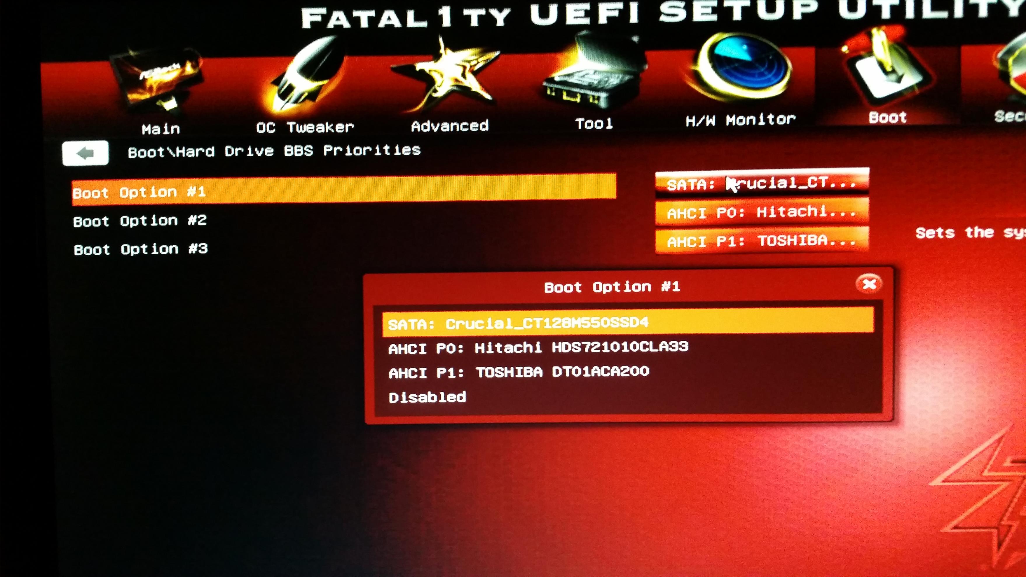

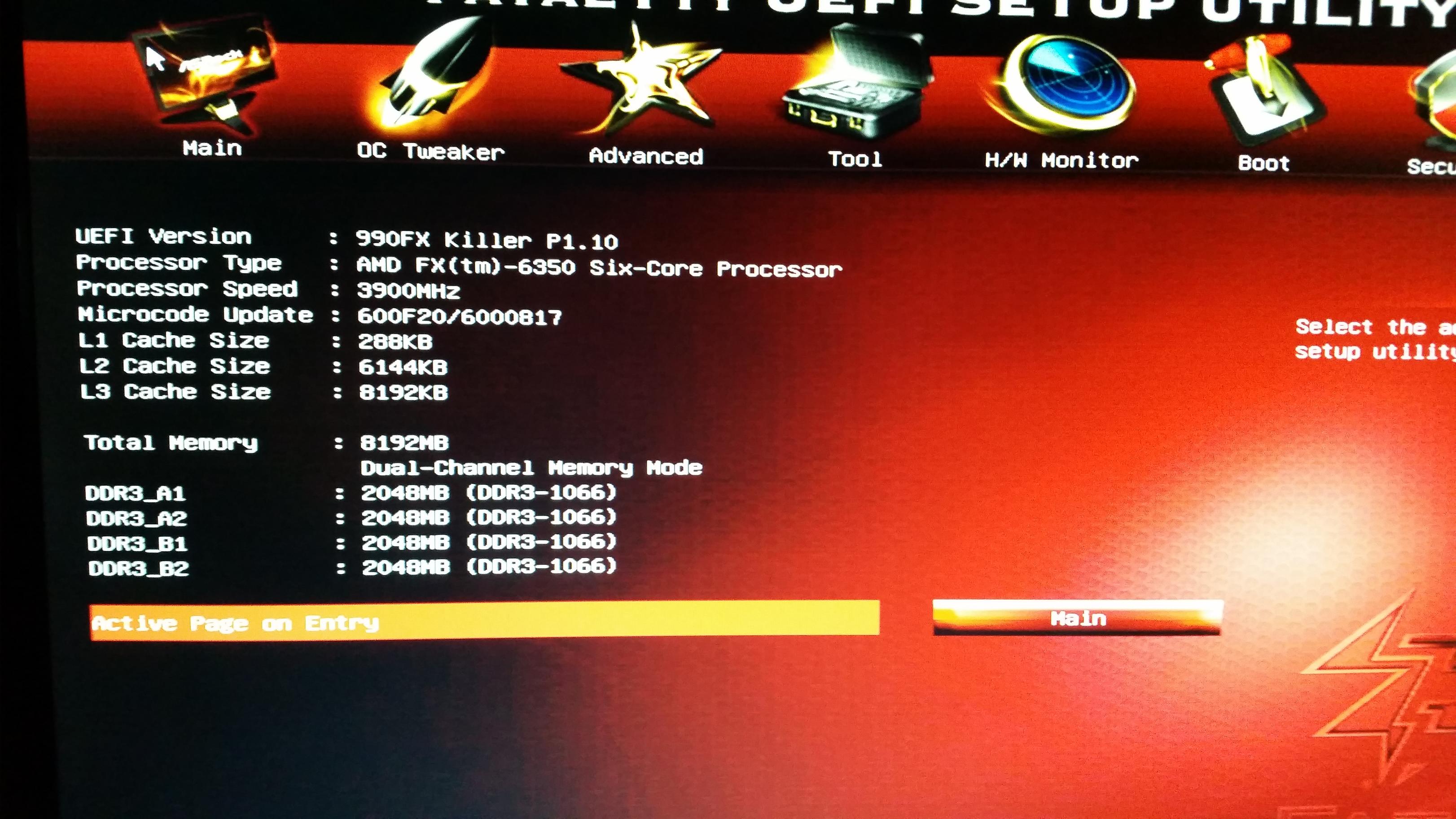

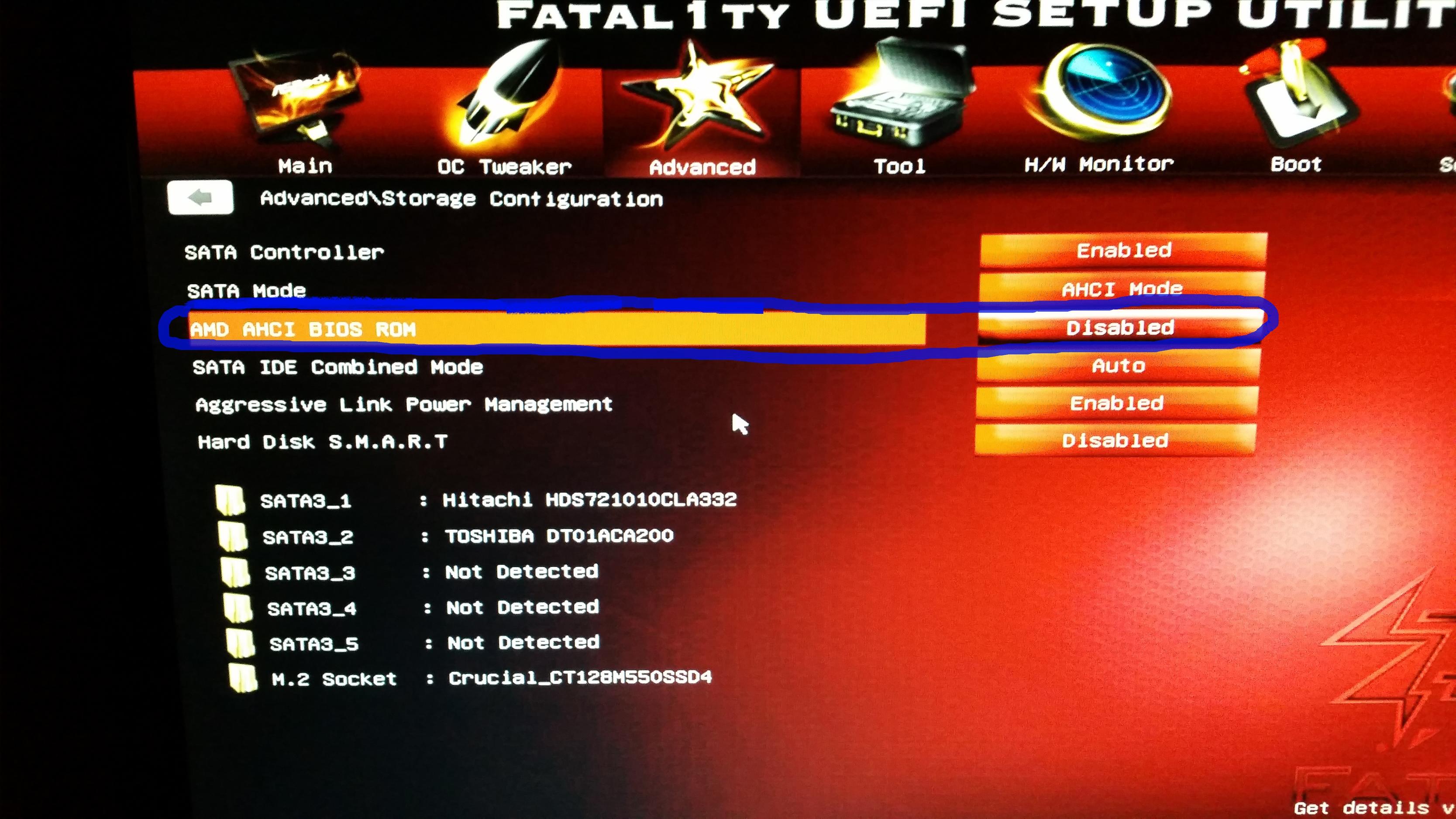

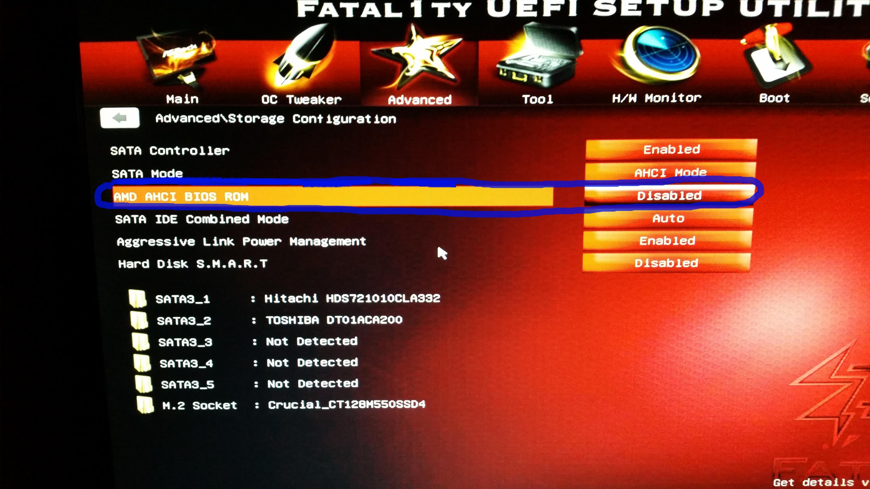

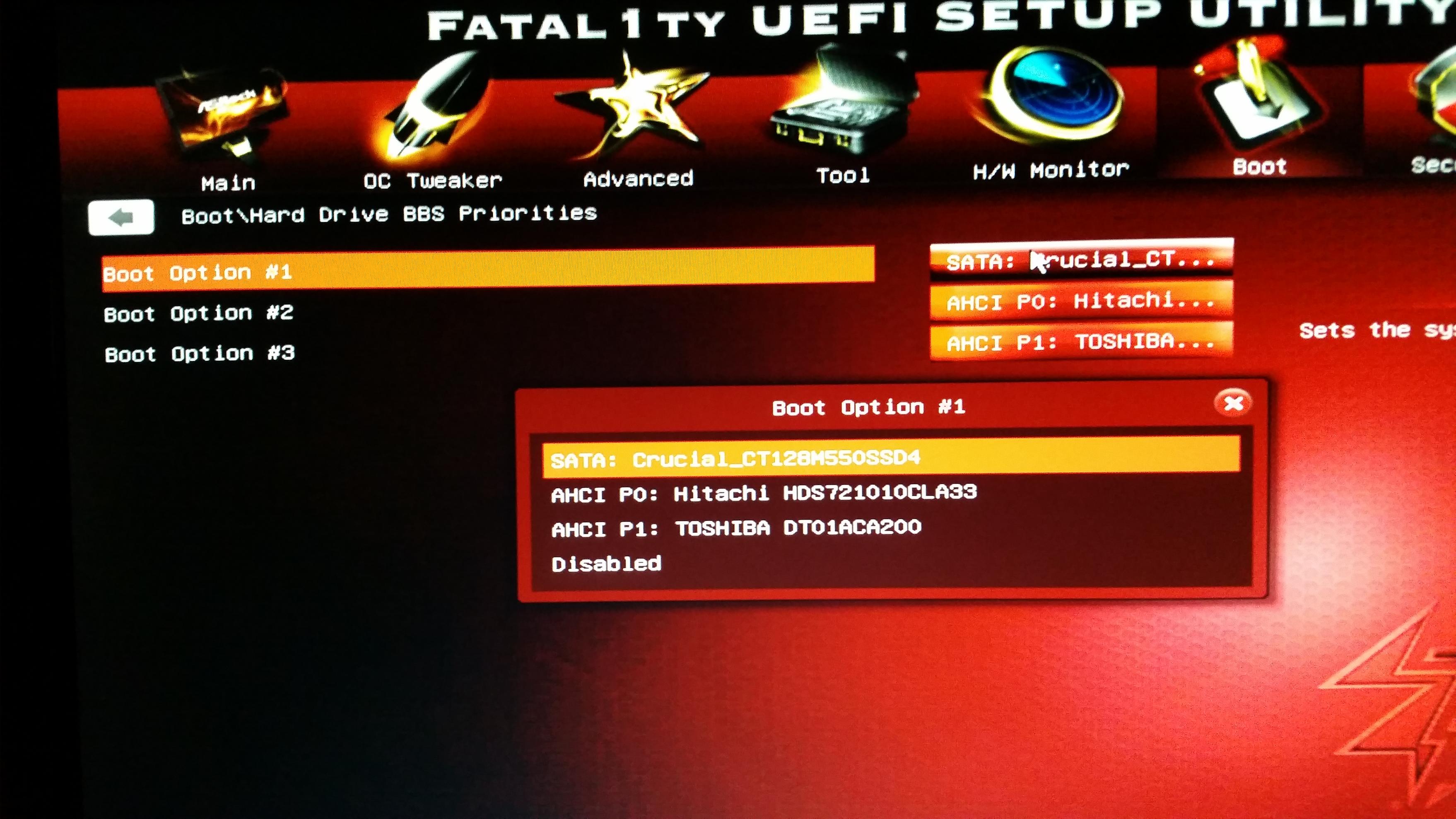

Also ok wie gesagt ich kann die SSD nicht in einen der SATA Steckplätze stecken, aber werde es gleich mal ausprobieren, wenn ich die anderen beiden HDD´s abklemme.

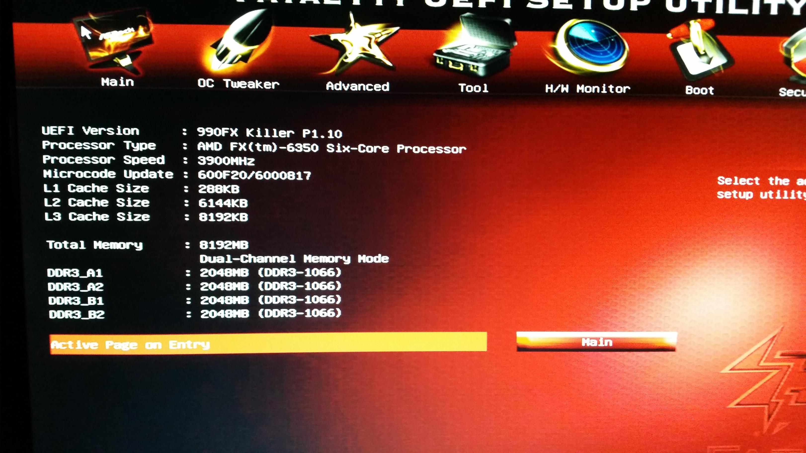

Hab hier noch ein paar Fotos gemacht. vielleicht ist es darauf zu erkennen ;)
Danke schonmal für die Hilfe!

Also ist der AMD AHCI BIOS ROM? Oder ist der SATA-Mode gemeint, an diesen Einstellungen habe ich nichts verändert!
Jetzt bin ich erstmal richtig dahintergekommen, bin bis jetzt immer von einer normalen SATA SSD ausgegangen, aber Deine ist ja die mit dem M.2 Format,
Diese SSD wird aber von dem Board lt.Datenblatt nicht unterstuetzt http://www.asrock.com/mb/AMD/Fatal1ty%20990FX%20Killer/index.de.asp?cat=M2SSD
Die andere Sache ist kannst Du im BIOS diesen M.2 Anschluss(Socket) auch auf AHCI setzen?, ich kenne mich mit diesem Board nicht aus, verwende ausschliesslich Gigabyte.

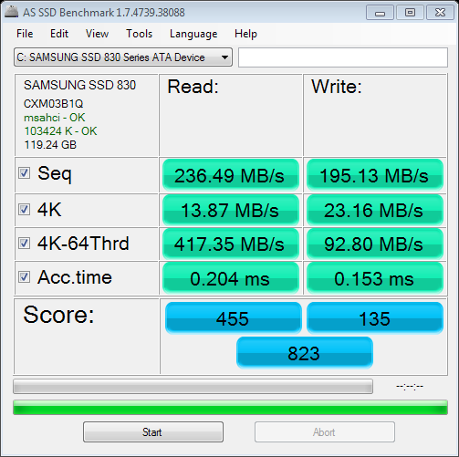

Normalerweise sollte das bei AS Benchmark so wie auf meinem Screenshot aussehen.
