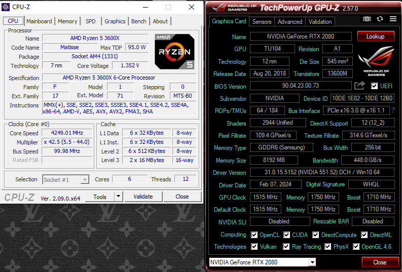

Hab mir mal diesen Thread angeguckt und alles jeweils so befolgt, die Anhänge/Screens findet Ihr unten:https://www.computerbase.de/forum/t...kelt-fps-brechen-ein-framedrops-lags.1367247/

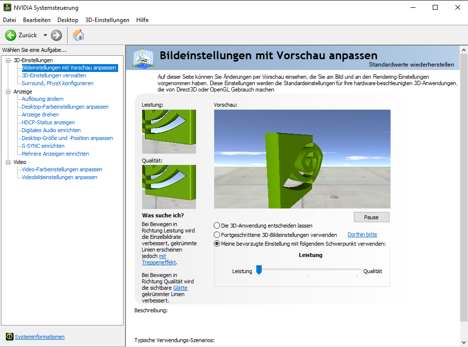

  • Nvidia Control Panel 3d-Einstellungen Bildeinstellungen geändert auf Leistung

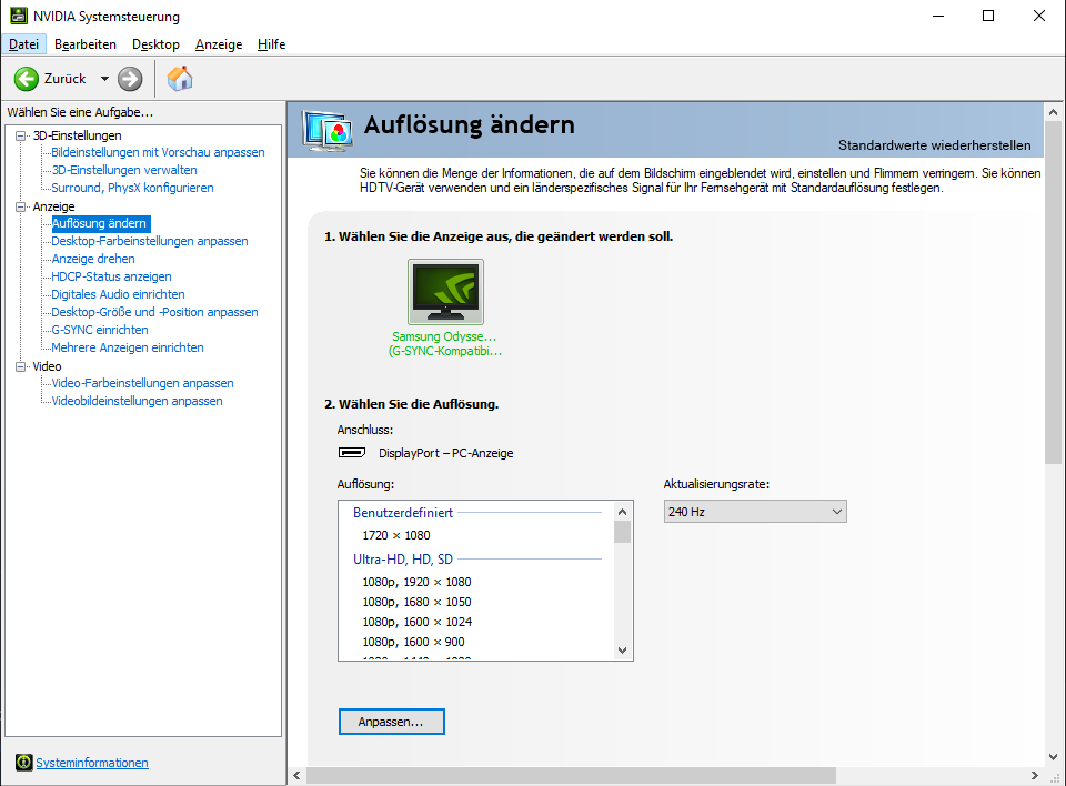

  • Nvidia Control Panel Auflösung geändert auf 1720x1080 (stretched bei Fortnite)

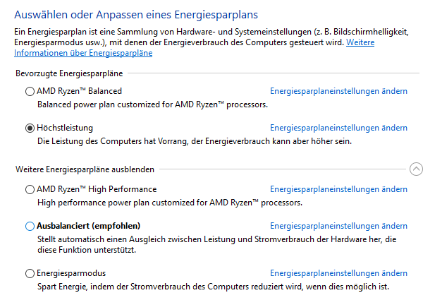

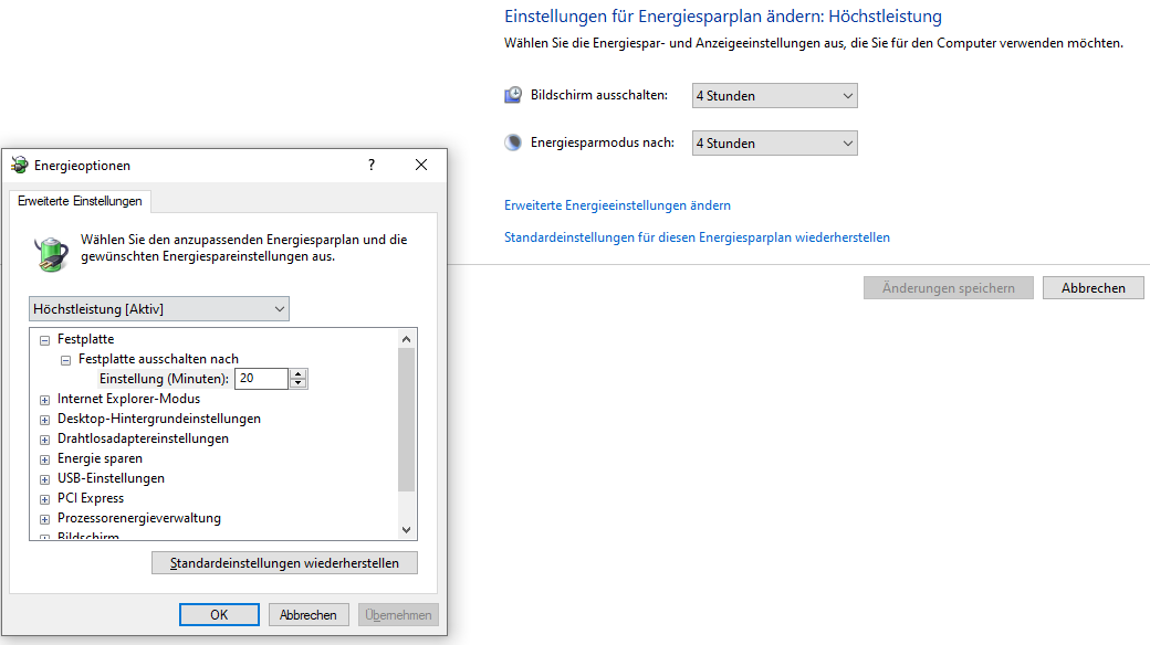

  • Energiesparplan auf "Höchstleistung" geändert

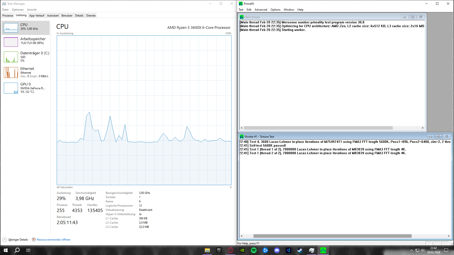

  • Benchmark Stress Test für CPU UND GPU getestet

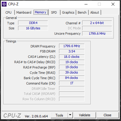

  • XMP-Profil bzw. D.O.C.M aktiviert für RAM (weiterhin Aktiv :))

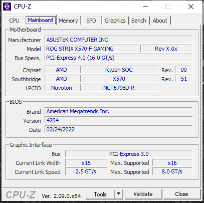

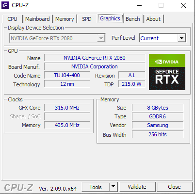

PS: Wieso läuft die GPU laut GPU-Z eigentlich nicht auf PCIe 3.0? Hast du auch das mal kontrolliert? Resizable BAR ist auch nicht an.

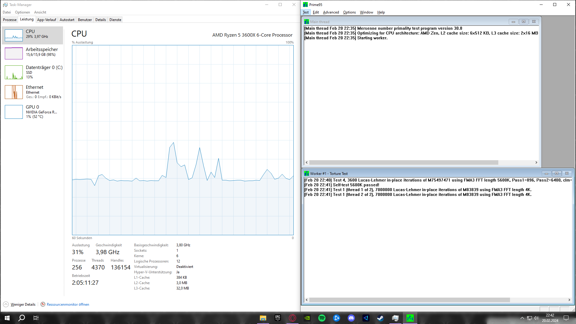

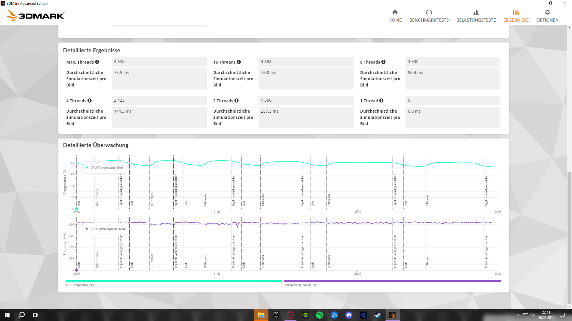

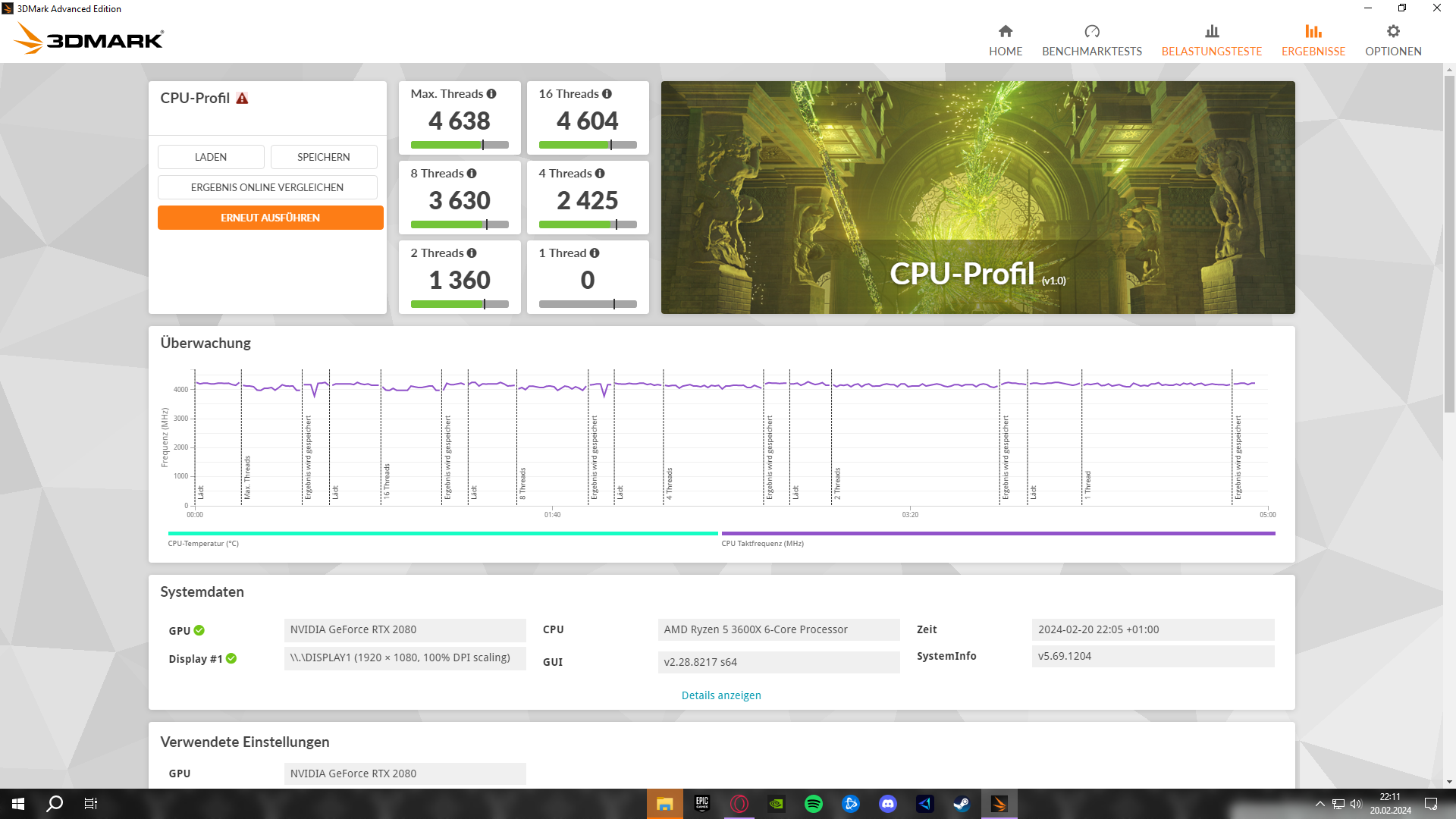

Nein das hab ich nicht, die Temperatur ist bei der CPU max. 85C, dabei vergessen zu erwähnen..
Es sind 9 Lüfter angeschlossen im Gehäuse (Lian Li Uni Fan SL-120 ), die sollten für eine gute Umluft sorgen.

@Verak Drezzt die Temperaturen sind Top beim zocken, siehe Screenshot.

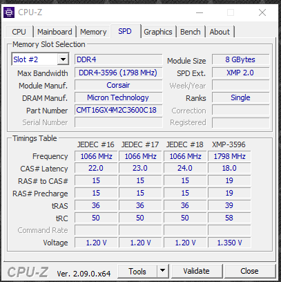

@Raffael0101 ggf. mal auf 3200 beim Speicher runter gehen, vielleicht bekommt ihm der hohe Takt des Ram's nicht oder mal die Spannung manuell des Speichers auf 1.375v erhöhen, sollte irgendwas mit VDimm im Bios sein

Steckt der RAM in den vorgesehenen Steckplätze? Bei diesem Board B2/A2 also von der CPU aus gesehen der zweite und vierte Slot?
Die 16x @ 1.1 sind rein stromsparbedingt. Davon lassen sich witzigerweise viele irritieren beim Blick in GPUZ. Mehr Aufschluss kann da HWiNFO geben beim Min- und Max-Wert.

Leute er spielt im absoluten CPU Limit, schaut euch doch die Screenshots an, 30-50% GPU Usage. Jede Kleinigkeit die zusätzlich bei der CPU aufschlägt oder plötzlich höhere Last aus dem Spiel selbst münden dann 1:1 in Frame Drops. Da hilft nur schnellere CPU oder ein richtig gesetzte Framecap!
Spielen im CPU Limit bringt immer diese Probleme, deshalb ist es besser die GPU limitiert und das hat man selbst in der Hand. Zweite Möglichkeit Framecap. Denke als nicht Pro Spieler wird man mit zB 100-120FPs genausogut zocken können, dafür ohne Drops und Strom gespart.

@PeacemakerAT die RAM-Riegel stecken in Slot 1 und 3. Ist das etwa falsch ?
@DJMadMax Soll ich mir HWiNFO herunterladen und das hier reinstellen? Das FPS Einbrüche bei spielen entstehen ist mir schon klar, damit Lebe ich. Sind diese aber äußerst bemerkbar und ich mein alle Einstellungen auf "niedrig oder aus" In Game mit reduzierter Auflösung sollte wohl ein game schaffen ohne auf 60-80 Fps zu droppen oder ? Gibt verschiedene Setups auf YouTube die ein ähnliches System haben wie ich und die kommen super damit klar und haben keine solche FPS Einbrüche. 240FPS ist gekappt da ich 240Hz monitor habe aber anscheinend bringt es nix wenn mein PC nicht mal die konstant halten kann oder die bei 140FPS halt kann.
Ja, gehören in 2 und 4 wenn man nur 2 Riegel nutzt. Steht auch so in deiner Motherboard Anleitung wenn du mal nachschaust 😉
