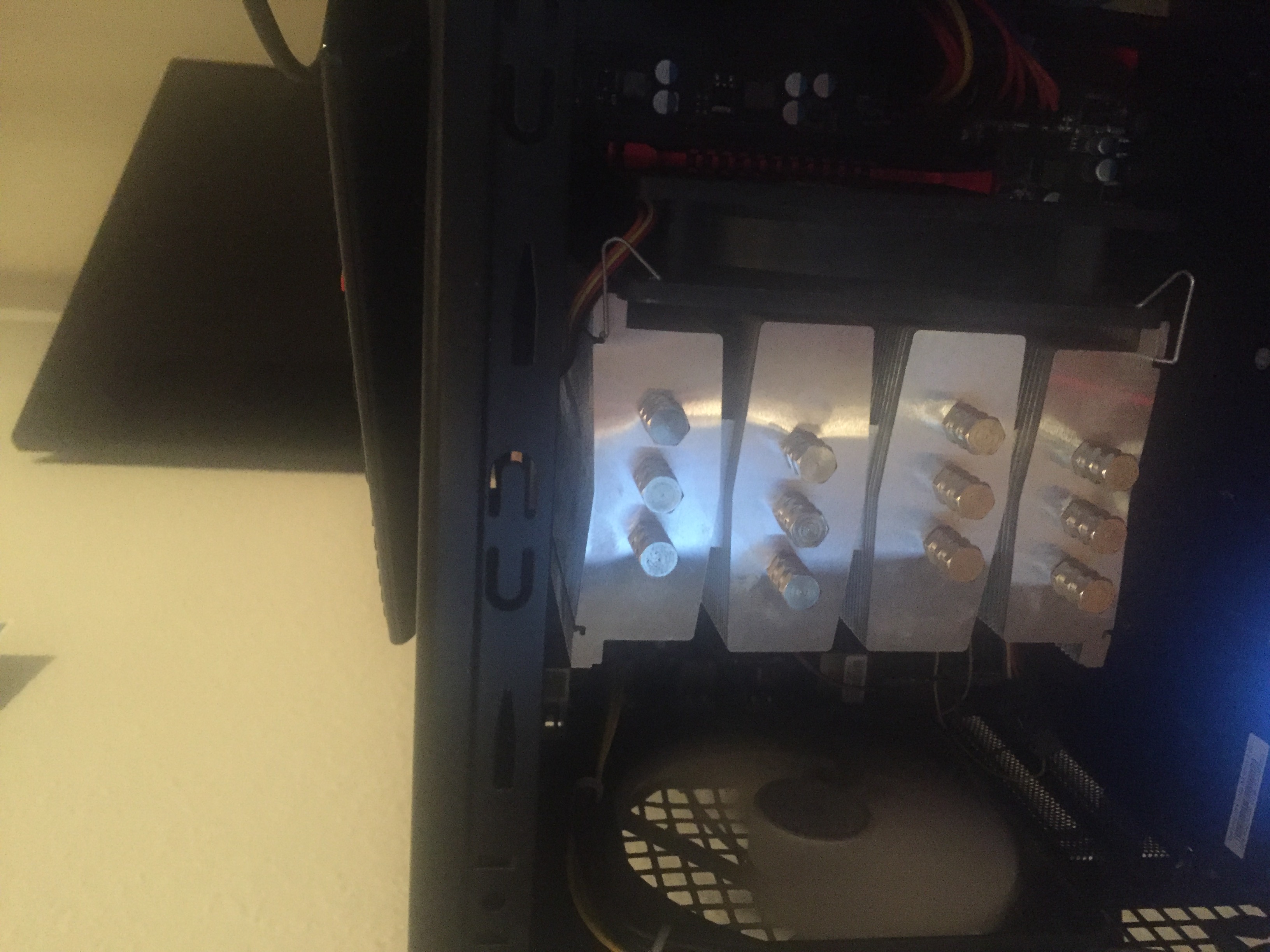

Lass mich raten einen Towerkühler ala Brocken und Co hast du auch noch, oder?

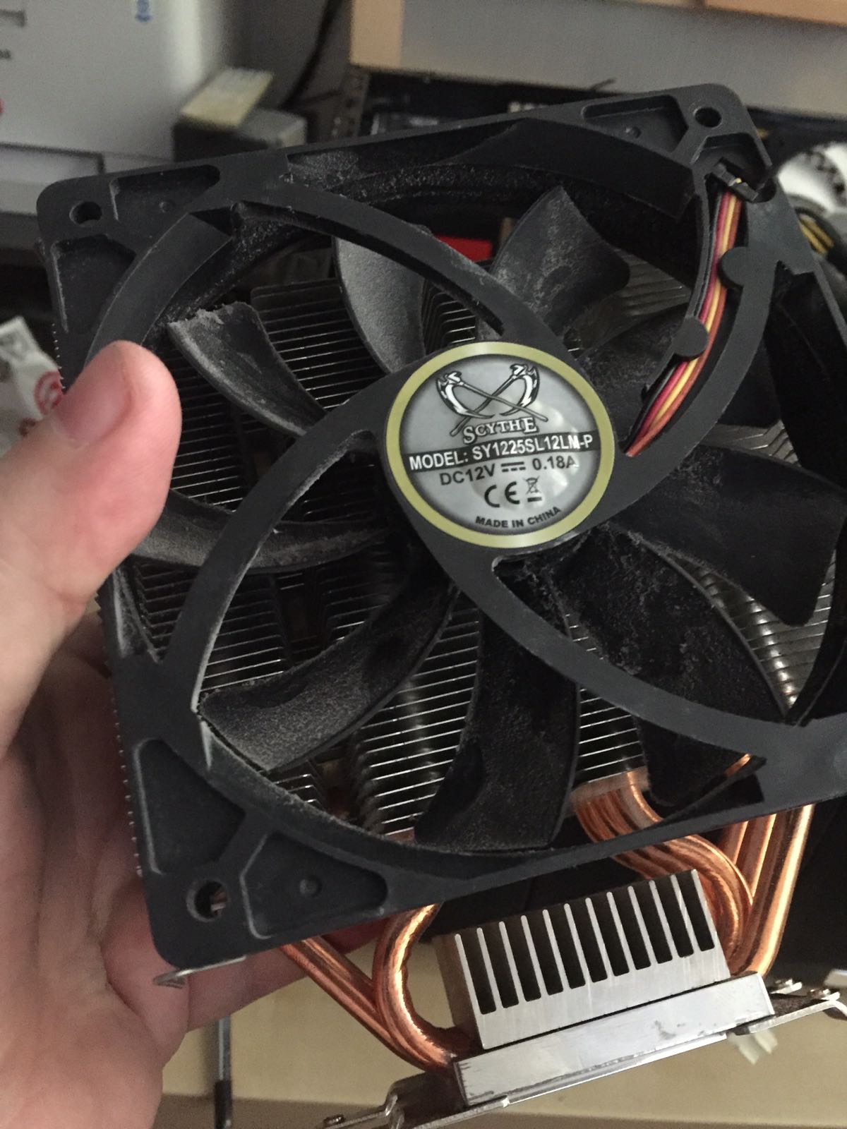

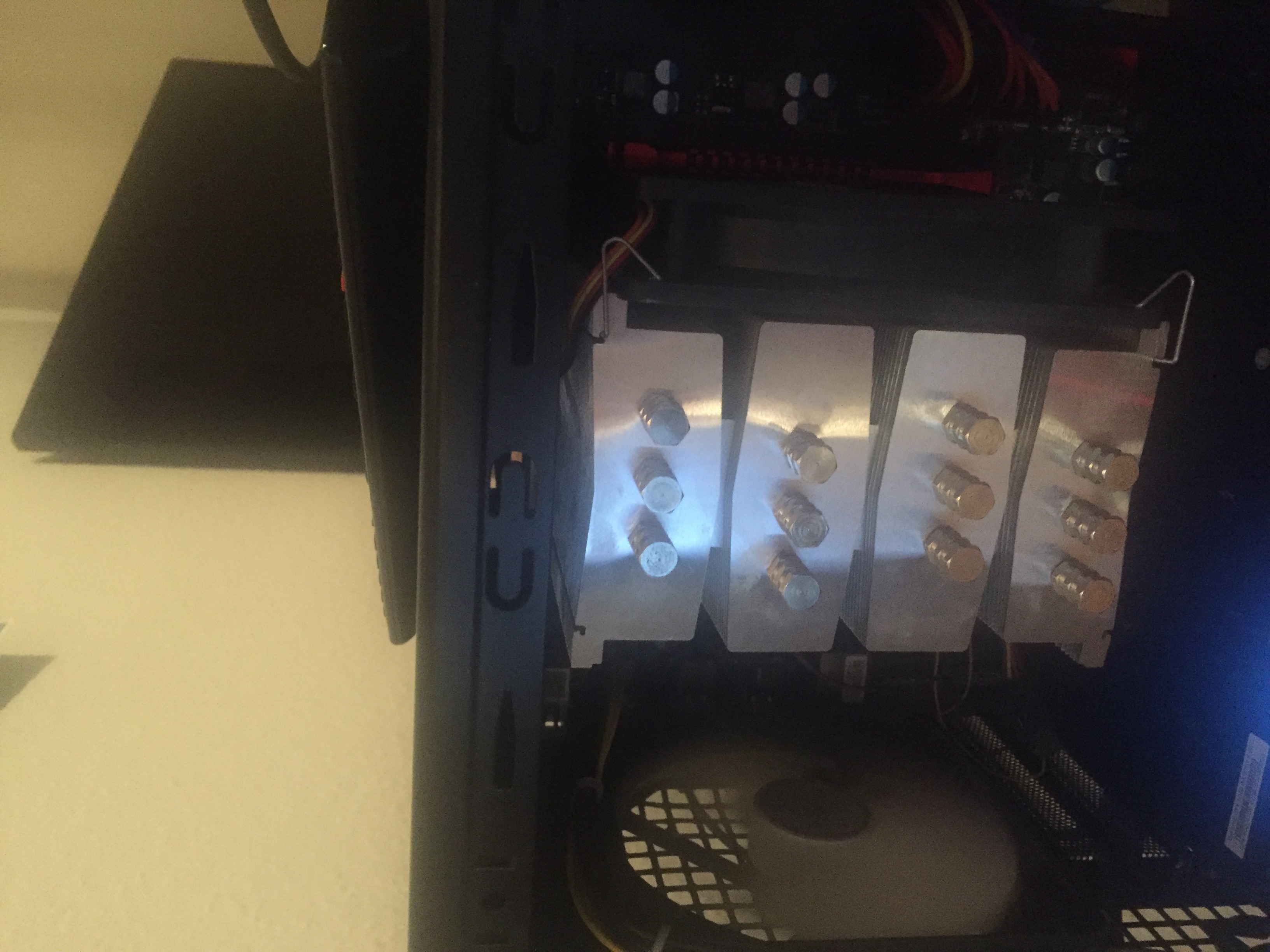

Ich habe ein Netzteil mit 500 Watt Leistung, Enermax Liberty. Als Lüfter für den Prozessor nutze ich einen Scythe Slip Stream.
@ TE:
das NT ist über 11 jahre alt, das sollte schnellstmöglich ersetzt werden. es wurde nach dem CPU-kühler gefragt, nicht nach dem lüfter.
lueftervskuehler-png.140950
Der Unterschied zwischen einem Lüfter und einem Kühler ist mir schon klar. Ich bitte um Entschuldigung, dass ich aus dem Stehgreif nicht sagen kann, was es für ein Lüfter ist. Die Komponenten sind schön vier Jahre verbaut und ich habe die Unterlagen nicht zur Hand.
wird wohl zu warm.
Maximum operating temperature wird mit 61°C angeben.
Die Frage läuft darauf hinaus, ob es erin Top-Blow-Kühler ist, das heißt, dass die Luft durch den Kühler in Richtung des Boards bläst, um die Spannungswandler mit zu kühlen.
Ist bei AMDs empfehlenswert, um eben genau Deine Problematik zu vermeiden.
@ TE:
müsste ein Mugen 3 sein. an sich kein schlechter kühler, nur leider der falsche für dieses schrott-MB, hier wäre ein top-blower hilfreich. dreh den lüfter mal um, so wie der gerade montiert ist saugt der die luft aus richtung kühler an, er sollte sie aber in den radiator drücken.
