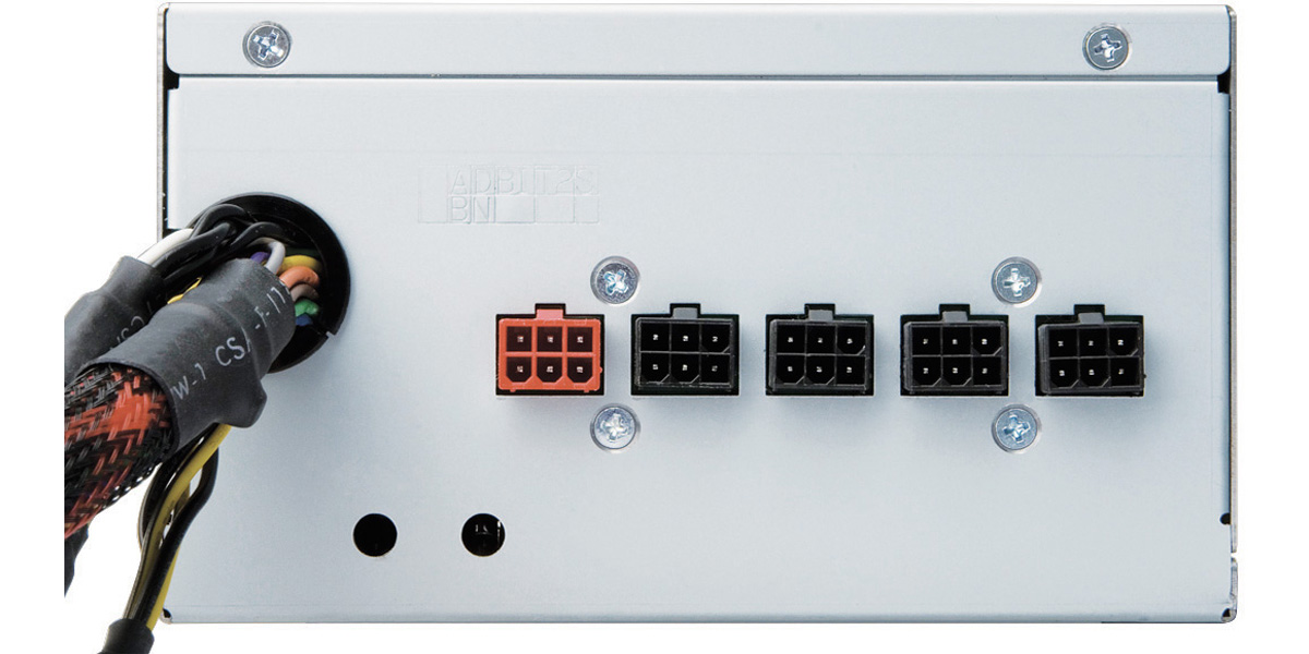

Mein Netzteil ist teilmodular und verfügt über eine Reihe 6 Pin Anschlüsse:

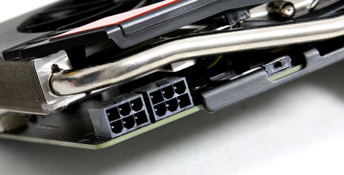

Meine GPU benötigt 2x 6 Pin Versorgung:
Eines der 6 Pin Kabel, die dem Netzteil beilagen und das ich jetzt für einen der GPU Anschlüsse verwende, hat auf der einen Seite zwar 6 Kontakte, auf der anderen Seite sind jedoch nur vier der sechs Kontakte belegt - die Kabel führen entsprechend zusammen. Zudem ist der Kopf auf dieser Seite rot. Ich habe dieses Kabel deshalb in den roten Anschluss meines Netzteils gesteckt.
Was hat es damit auf sich? Könnte dies mangelnde Stromversorgung und damit vielleicht die Ursache meines Problems bedeuten?
Ich wollte das Kabel testweise mit einem normalen austauschen, habe jedoch quasi nirgendwo im Netz das richtige Kabel gefunden. Die meisten Kabel, die ich gefunden habe, sind Verlängerungen, haben also auf der einen Seite einen male Anschluss. Ich brauche jedoch zwei female Anschlüsse. Das einzige Kabel das in die richtige Richtung geht ist dieses, allerdings hat es auf einer Seite 8 Kontakte und passt damit weder an Netzteil noch GPU.
Könnte meine Vermutung mit dem Kabel richtig sein? Und wo finde ich das richtige Kabel?
Vielen Dank schon einmal.
Die Anschlüsse an den modularen Netzteilen sind NICHT standardisiert, du kannst also nicht einfach irgendein Kabel kaufen.
Bei deinem Netzteil sind lt. Spezifikationen auf der ANTEC-Homepage ein 6+2-PIN-Kabel und ein 6-PIN-Kabel dabei, diese solltest du verwenden ....
http://store.antec.com/basiqseries/bp550-plus.html
Danke für die Info, das ist ja äußerst bescheiden...
Genau die verwende ich ja im Moment. Ich frage mich aber trotzdem was es mit dem roten Stecker auf sich hat und wieso nur 4 der 6 Kontakte belegt sind.

Der rote wird vermutlich der 6+2 pin sein ... vermutlich rot weil der mehr Strom liefert ... einfach mal geraten ...
Wie schon gesagt, die Belegung auf Netzteilseite ist Herstellerspezifisch, vermutlich wurden da halt z.B. Masseleitungen zusammengefaßt ... dürfte keine Rolle spielen, solange auf Grafikkartenseite alles sauber belegt ist.
Okay, vielen Dank! Dann kann ich das als Ursache wohl ausschließen. Das ist sowohl gut, als auch schlecht....
