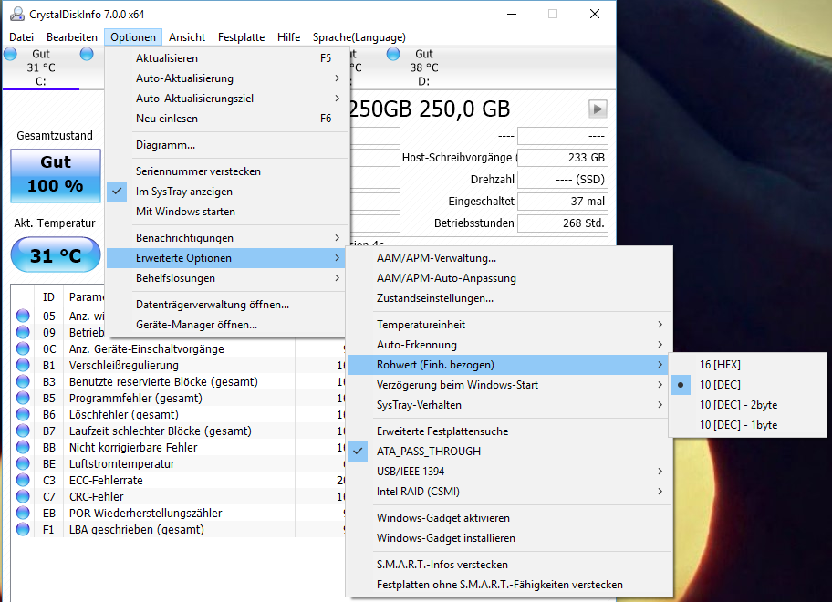

Dann bau sie doch noch mal in den anderen Rechner als zusätzliche Platte ein und sieh mittels CDI nach den Smartwerten der Platte, evtl hat sie ja auch eine Macke?
https://www.computerbase.de/downloads/systemtools/festplatten/crystaldiskinfo/ die Portable Edition reicht dafür, poste ein Bild auf dem alle Werte zu sehen sind, evtl musst Du das Fenster grösser ziehen, in den Optionen die Rohwerte auf DEC stellen..

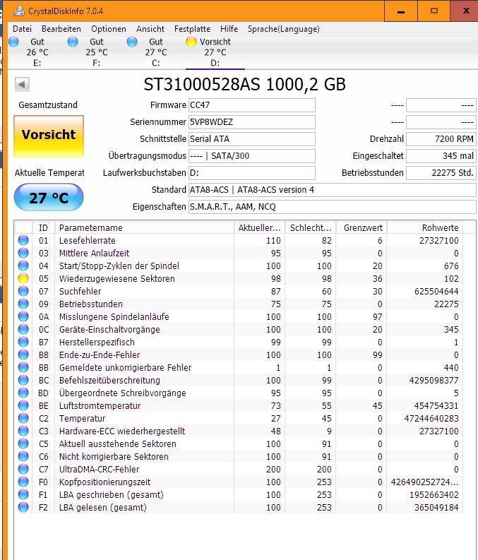

So, hier das Bild:
Bei allen anderen Laufwerken steht Gesamtzustand gut.
Edit: Hab gerade die Betriebsstunden gesehen. WTF?? Nie wieder werde ich mir eine gebrauchte Festplatte kaufen!!!
Dann musst Du Dich auch nicht wundern, da würde ich auf keinen Fall mehr wichtige Daten bzw ein System drauf installieren. Das Teil ist hinüber, denke mal die lief als Serverplatte/Nasplatte bzw 24/7.
