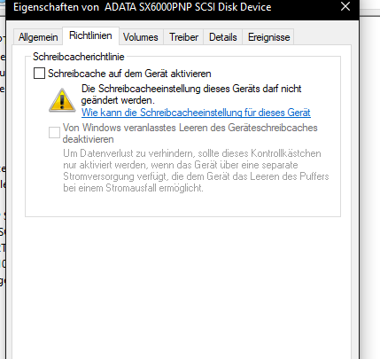

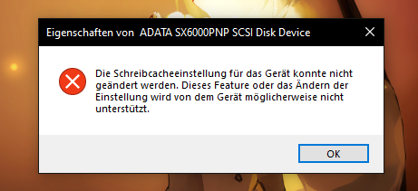

Da steht etwas von SCSI-DIsk ???? Vielleicht eine Fehlerkennung. Schreibcaches für Datenträger war doch etwas für Festplatten aus dieser Epoche (90er Jahre) ?
