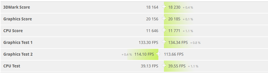

Hier als Beispiel mit Time Spy.
Links mit HVCI (Core Isolation) und rechts ohne. Nur 66 Punkte Unterschied im Total-Score und 125 im CPU-Score. Kann man wohl aber als Messtoleranz ansehen wegen Hintegrundaktivitäten.
