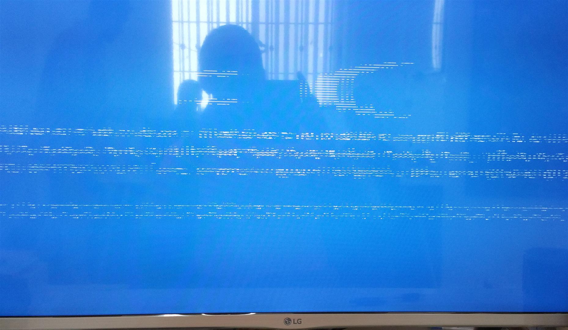

ich habe letztens meinen PC neu aufgesetzt und habe dementsprechend versucht die aktuellen AMD Grafik Treiber auf meinen Rechner zu ziehen.
Frustriert war ich allerdings,als 5 Sekunden nach fertigstellung der Installation mir ein Bluescreen ins Gesicht sprang.
Dieser hatte allerdings keine Fehlermeldung oder ähnliches,sondern bestand nur aus blauer Farbe und einigen weissen Streifen.
Wenn ich den PC neu starte kommt nach Anmeldung ein Bluescreen,dieses mal mit Fehlermeldung HAL_INITALIZATION_FAILED.
Auch nach mehrmaliger Reinstallation der AMD Treiber tauchte das Problem immer wieder auf.
Habt ihr eine Idee was ich tun kann?

(Das unten angehängte Bild ist nicht von mir sondern aus dem Internet.)

Das sieht nach einem Defekt der Grafikkarte aus.
